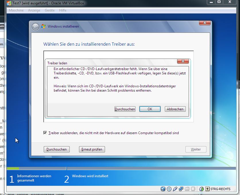

Also ich kann mich auf den Kopf stellen aber, aber sobald die VM anfangen will die installationsdateien von win rüberzuschieben verabschiedet sich das komplette System.
Aber das Problem scheint ja bekannt -.-
Und nun kommt der gute alte USB Stick Fehler, der normalerweise sich lösen lässt indem man den Stick an einen anderen Port anschließt...
edit:
und woran lag es, am defekten Image -.-
Nun hab ich alles soweit hinbekommen
