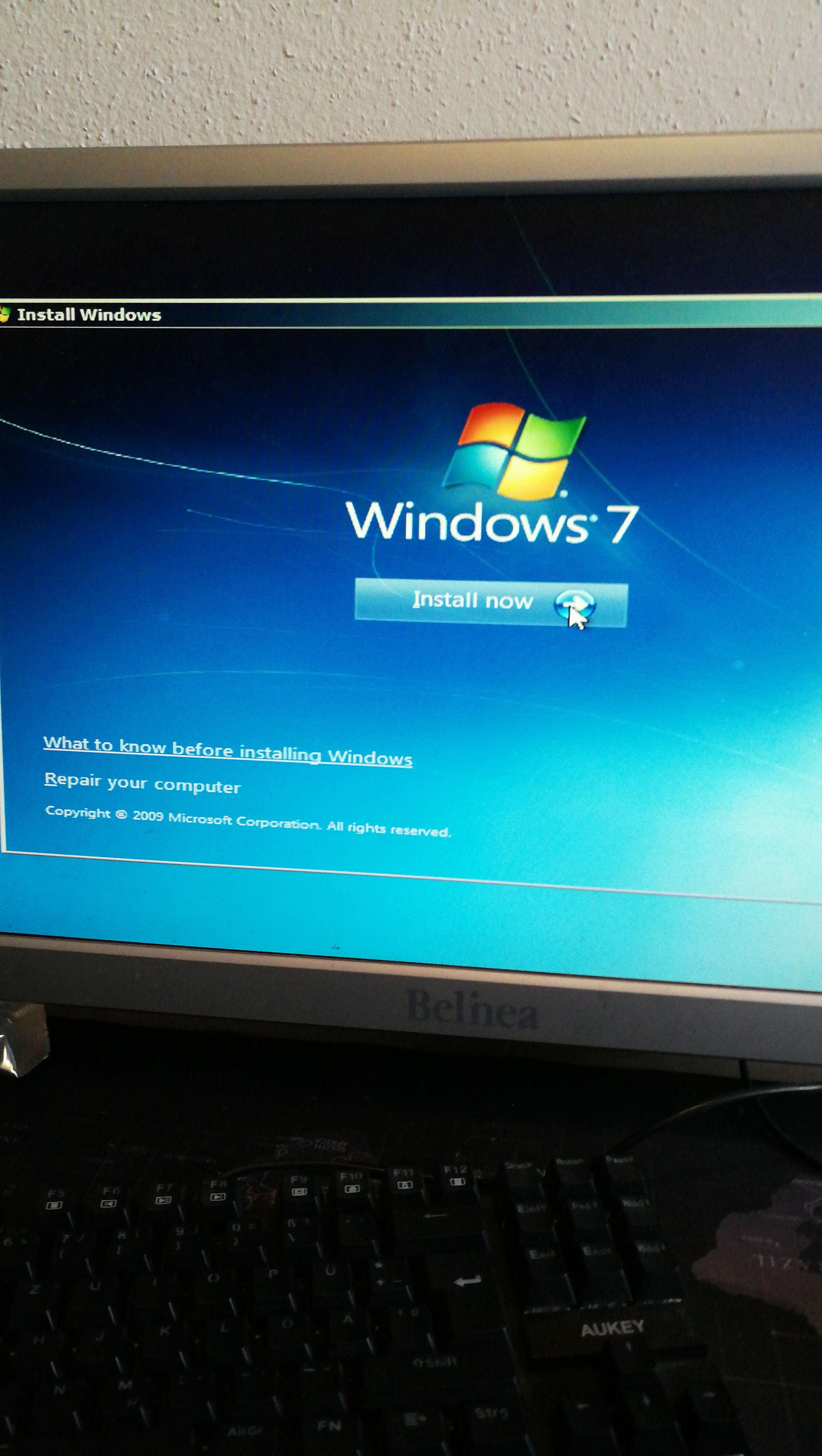

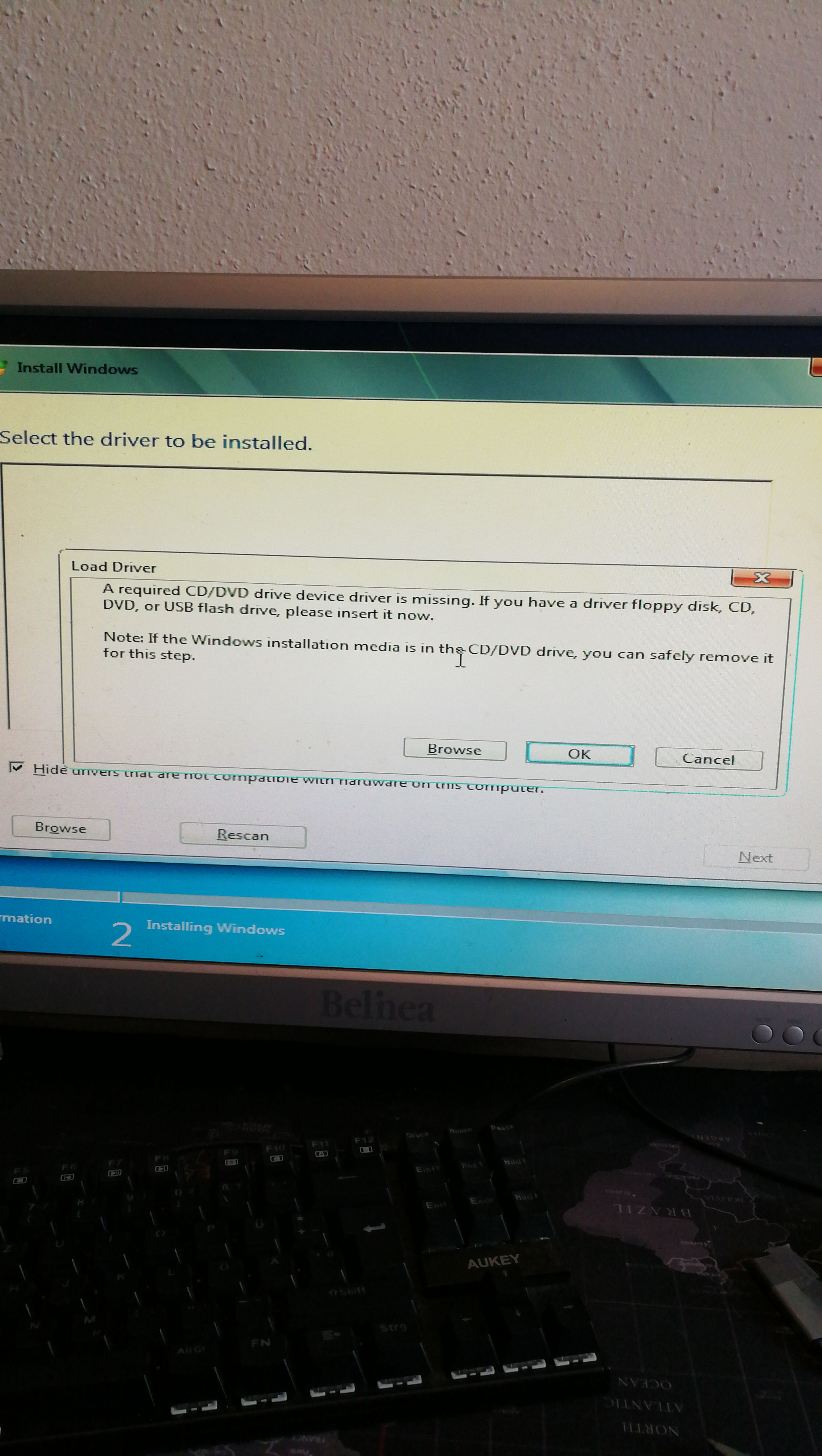

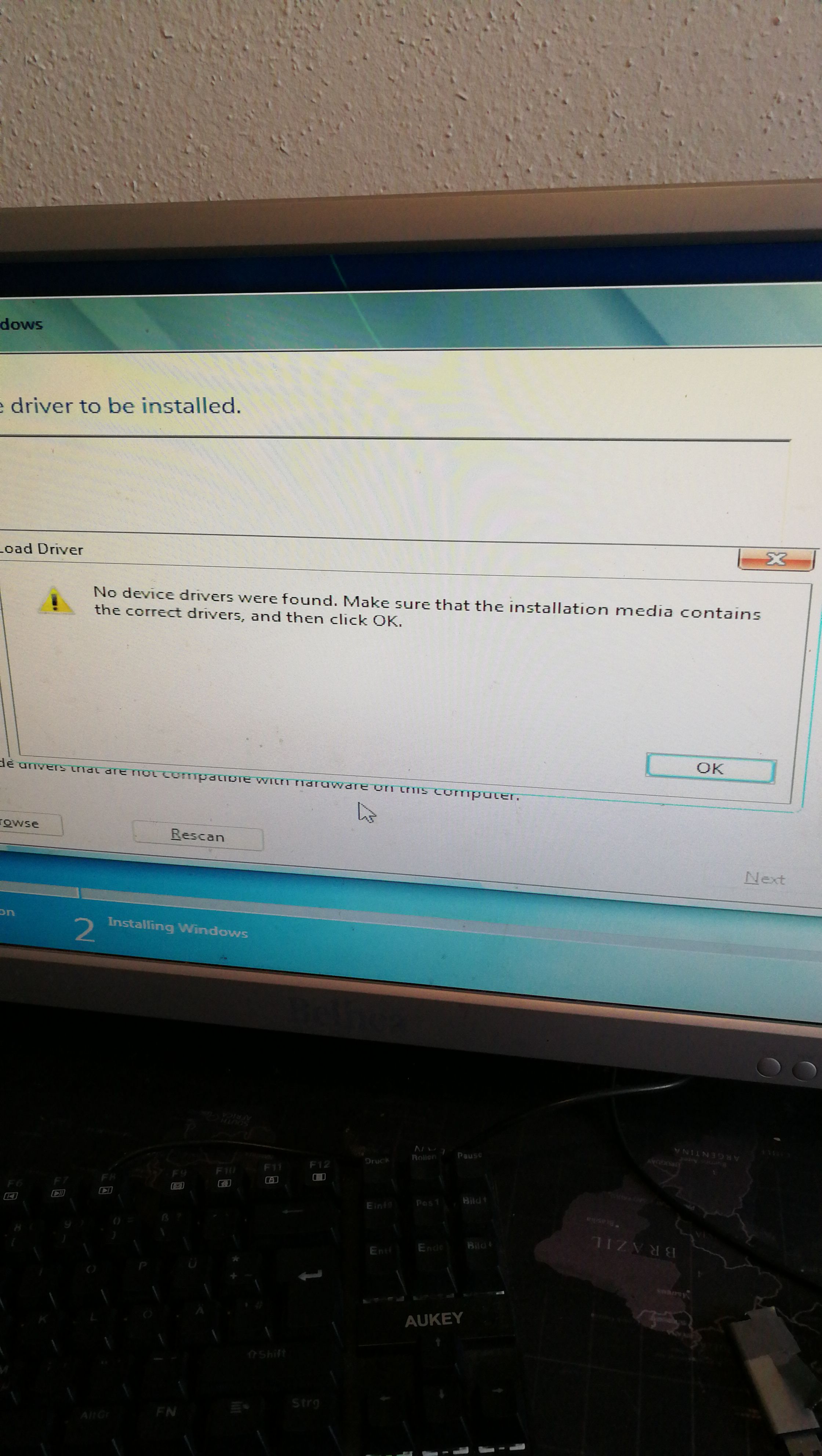

Hey Leute ich habe versucht meine gecrackte windows 10 version mit einem USB Stick auf windows 7zu ändern, USB stick bootet ganz normal in windows 7 Installations setup nur nachdem ich auf installation starten drücke passiert folgendes : ich bekomme eine Fehlermeldung, dass ich eine Installations Datei erlegen soll entweder CD oder USB. ☠️Aber meine Installations Datei ist ja schon auf dem USB Stick der im PC steckt.
Auf anderen PCs funktioniert der neue Windows 7 USB Stick einwandfrei nur bei mir findet er Die Dateien nicht, an was könnte das liegen?
Falsche boot settings oder Einstellungen das mein Mainboard auch auf Daten des USB zugreifen kann oder?

das sieht nach fehlendem usb treiber aus
Zu neuer Rechner, zu altes OS. Man sollte auch die betreffende Hardware nennen. Da werden die xHCI Treiber fehlen. Die musst Du ins Windows 7 Installationsmedium integrieren.
