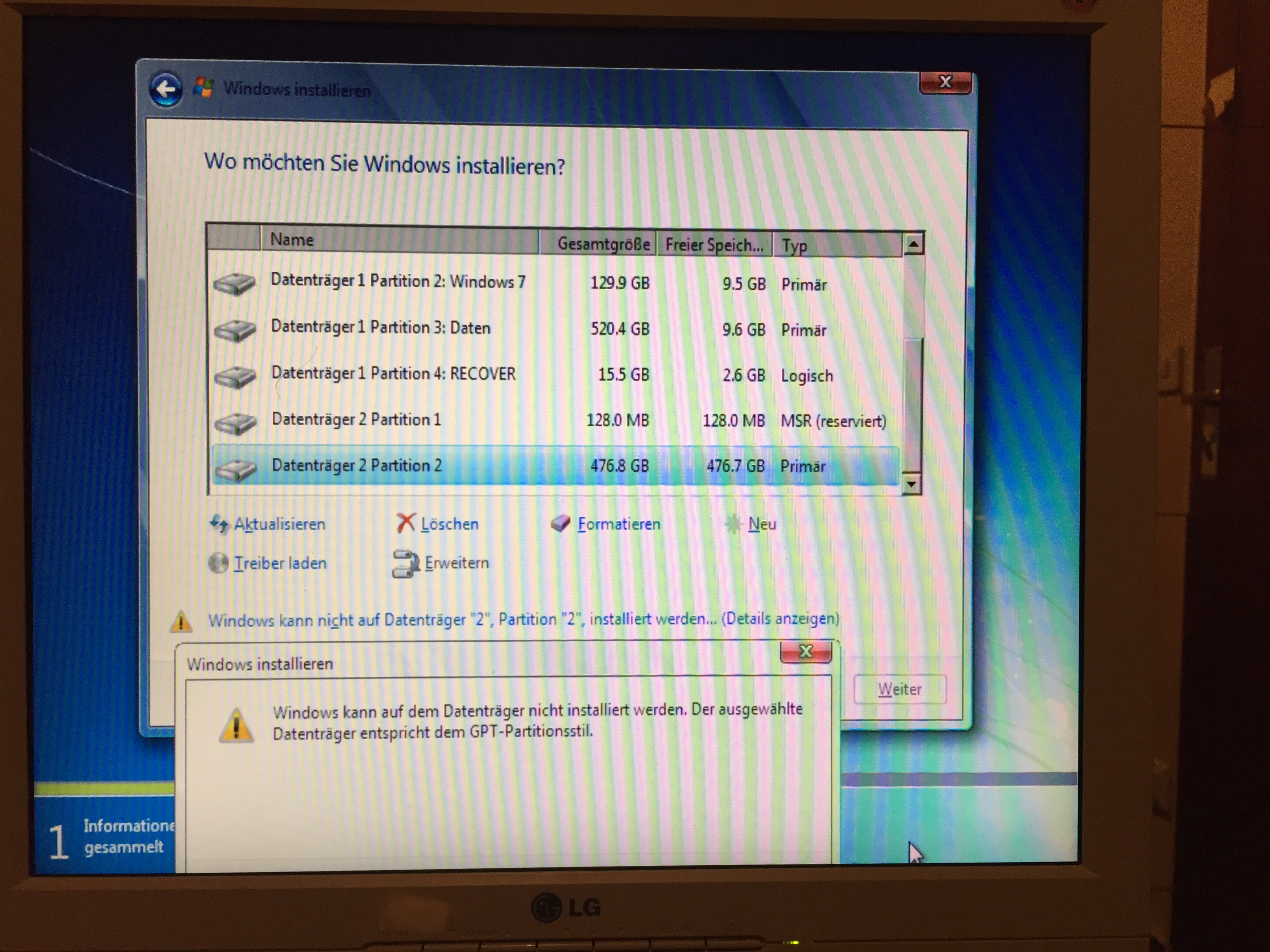

Jetzt bekomme ich bei der Installation die Fehlermeldung "Windows kann auf dem Datenträger nicht installiert werrden. Der ausgewählte Datenträger entspricht dem GPT-Partitionsstil."
Da ist auch eine 128 MB große (für MSR reservierte) Partition 1 mit auf der 970 Pro.
Muß ich diese auch von GPT zu MBR konvertieren, oder nur die 476,8 GB große Partition 2 ?
Hallo, für was ist eigentlich die 128 MB große Partition, bei der jetzt nach der konvertierung zu MBR
"nicht zugewiesener Speicherplatz" steht ?

Die 128MB große MSR-Partition wird vom Setup automatisch erstellt, ist aber entbehrlich. Weglassen kann man sie nur, wenn man die partitionierung manuell ausführt und nicht vom Setup machen lässt.
Aber wie es scheint, installierst Du im älteren MBR-Modus?

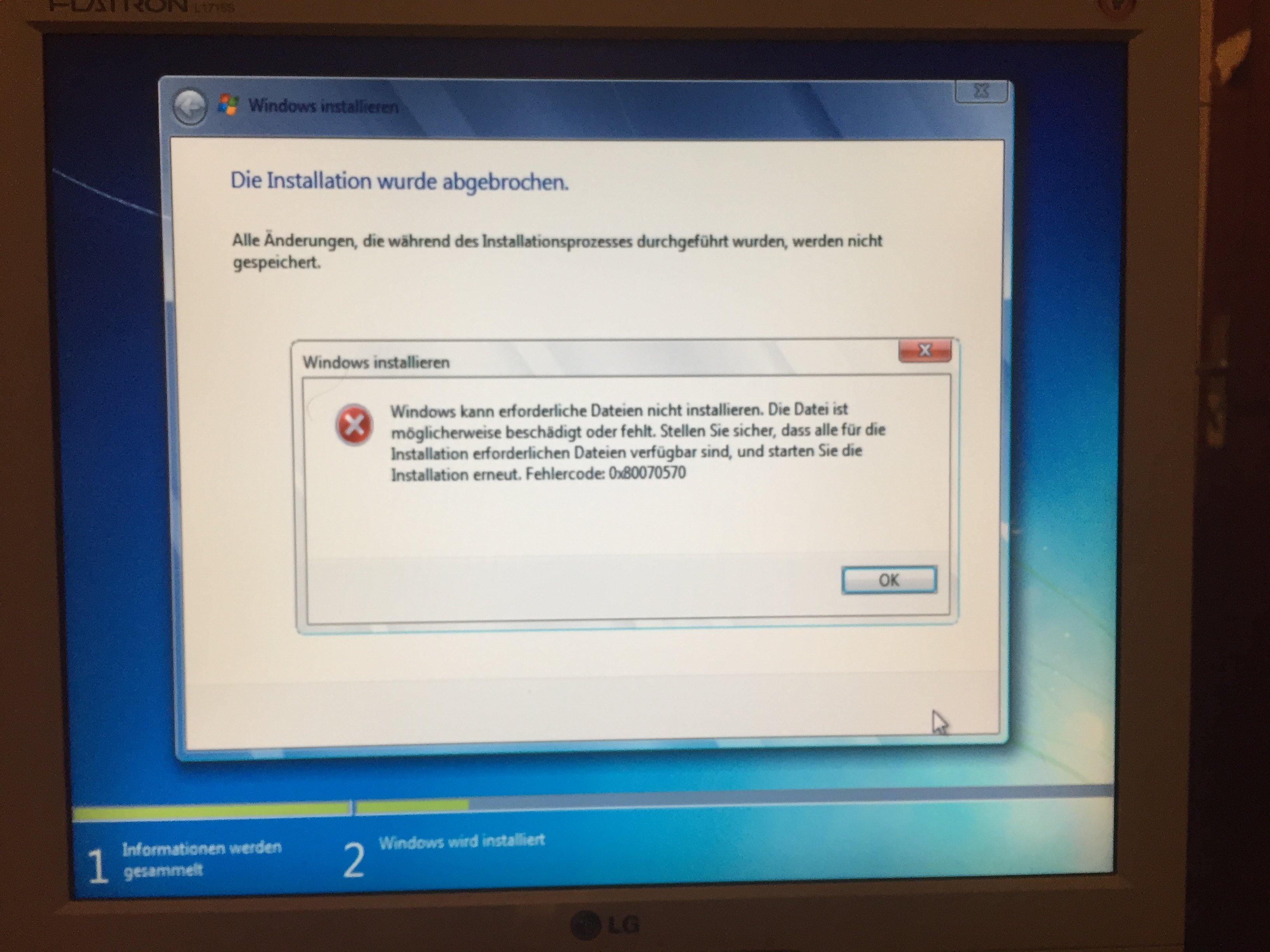

Jetzt kommt bei der Installation, während "Win-Dateien werden expandiert" immer bei 23 %,
die Fehlermeldung ". . . 0x80070570" !
Bei Google gibt es massig Lösungsansätze !
Hat von Euch schon mal jemand das gleiche Problem gehabt, und es dann auch beheben können ???

Nein. Am besten, wie beschrieben, einen anderen Datenträger nutzen. Bei USB werden u.U. aber noch die Treiber für xHCI benötigt, ansonsten USB2.0-Port bzw. einen Modus im BIOS einstellen, der auf USB2.0 umschaltet.

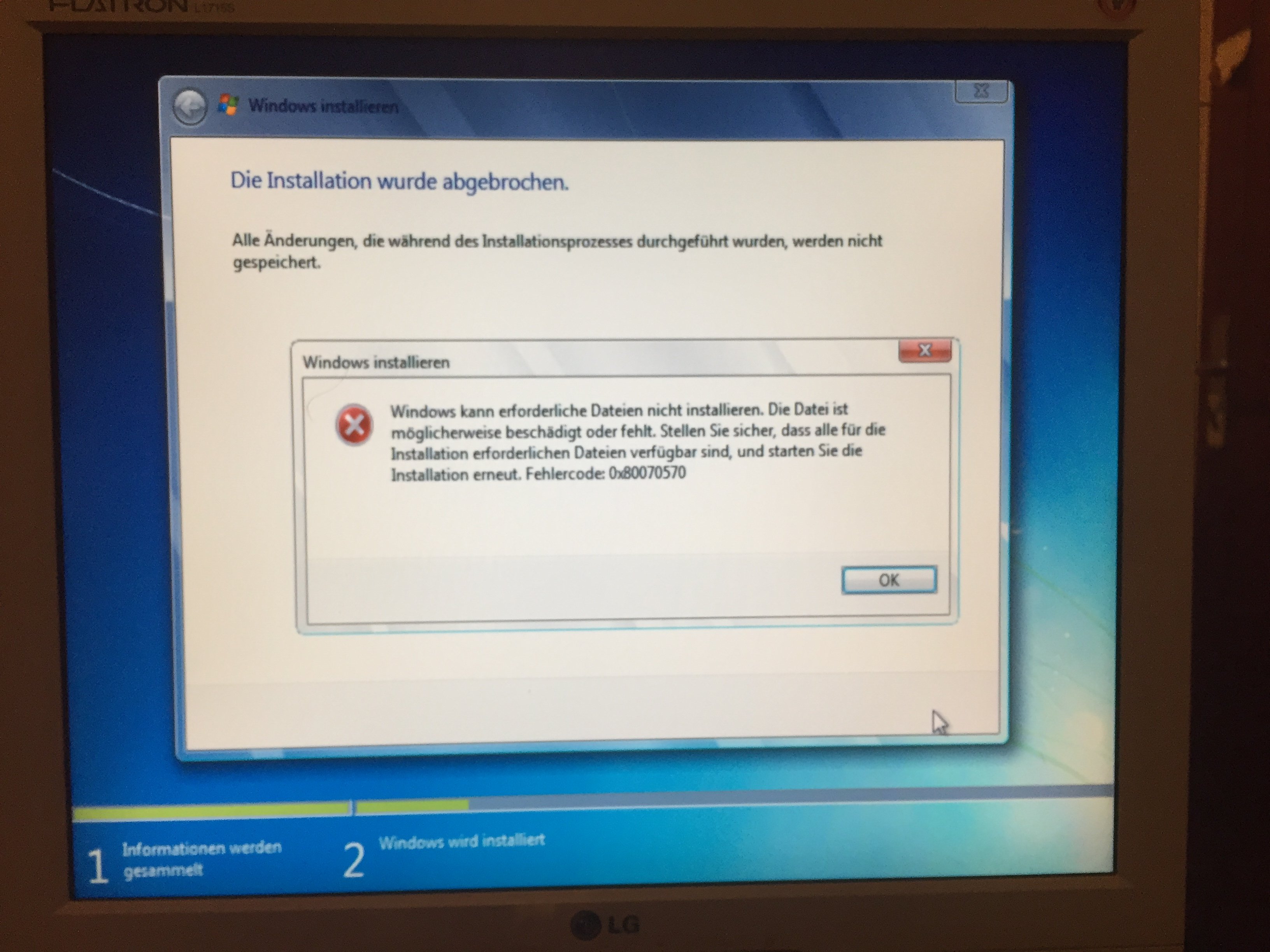

Jetzt kommt die ". . . 0x80070570" Fehlermeldung bei 54% während die "Win-Dateien werden expandiert" werden.
Kommt die Meldung bei dem neuen Stick immer bei 54%? Wenn nicht, könnte eines RAM-Module defekt sein -> memtest86
Die alten Partition hast du davor aber schon gelöscht?
Um Probleme mit dem System und dem Installationsmedium auszuschließen, müsstest du Windows mal auf einer 08/15 HDD installieren. Läuft das sauber durch, gibt es entweder ein Problem mit der SSD oder deren Treibern.

Ja die Meldung kommt immer bei 54%, und die alte Partition habe ich davor gelöscht.

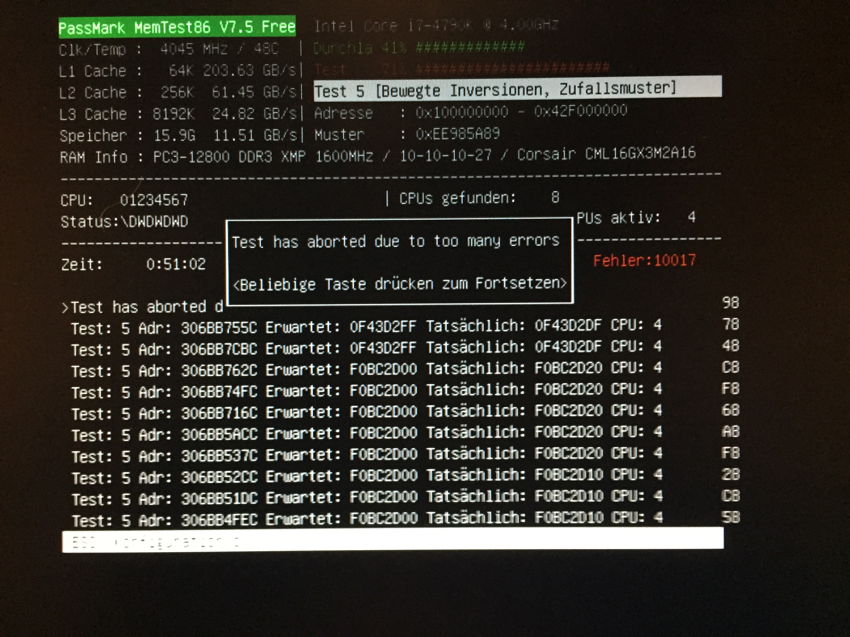

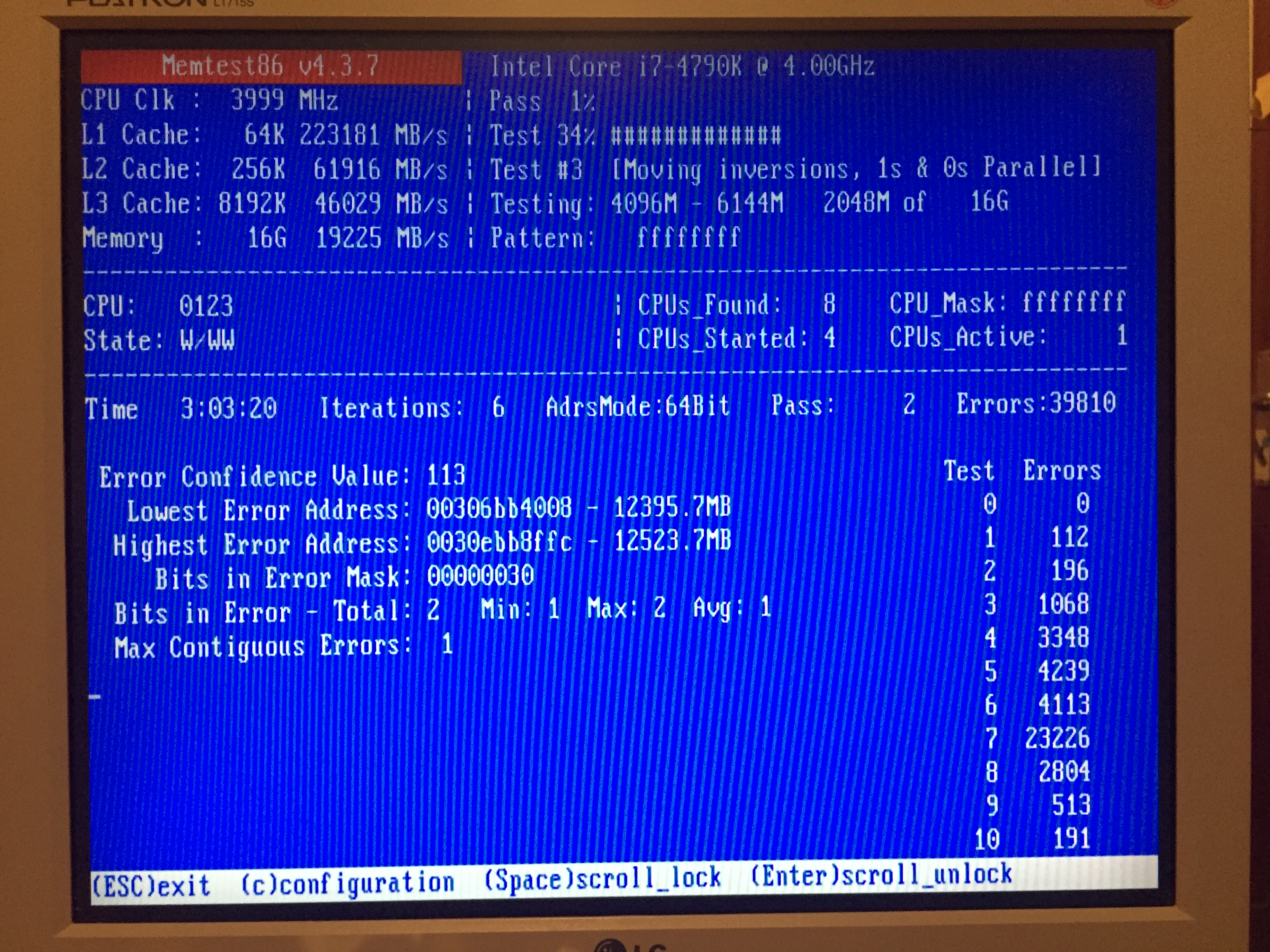

Ich habe mir Memtest86 7.5 runtergeladen. Zuerst lief die Vers. 4.3.7 und zeigte nach 2 Durchläufen 39810 Fehler an. Danach mit Vers. 7.5 wurde im 2ten Durchlauf bei Test 5 wegen zu vielen Fehlern (10017 Fehler) abgebrochen. Kann das denn sein, sind so viele Fehler überhaupt möglich ???
Die Anzahl der Fehler spielt keine Rolle. Einer ist bereits zu viel.
Wenn du mehrere RAM-Riegel hast, teste die einzeln mit Memtest86 7.5.
Wenn du mehrere Riegel hast und beide zeigen Fehler, nimm einen anderen Slot.

ich habe 2 x 8 GB Corsair Vengeance LP. Ich hab sie jetzt einzeln getestet.
Ein Riegel hat nach 4 Durchläufen keine Fehler, und bei dem anderen hat der Test in der 2ten Runde bei Test 4 und 10049 Fehlern abgebrochen. In einem anderen Slot wurde auch in der 2ten Runde bei Test 5 und 10008 Fehlern abgebrochen.
Wie kann es denn zu so vielen Fehlern kommen ? Oder waren die wohl schon von Anfang an da ?
