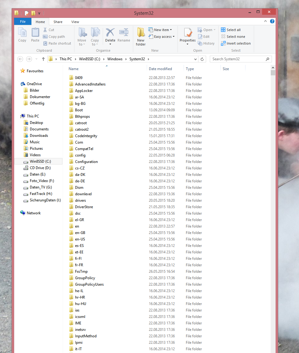

Jedesmal, wenn ich im Internet bin und zB Passwörter eingebe, schlägt das fehl, und wenn ich dann das classic Shell menu öffne, öffnet der Win-Explorer die beigelegten Ordner, wohl am ehesten den driverstore...Wer kann helfen ?

Könntest du evtl. noch ein paar Einzelheiten zu deinem System nennen? Mit welchem Browser gibts diese Probleme bzw. sind ALLE Browser betroffen oder nur einer? Was für ein Windows genau ist das? Dein Screenshot scheint jedenfalls kein normales deutsches Windows zu zeigen. Vieles ist in Englisch, aber z.B. Offentlig klingt doch eher niederländisch.
ich würde Oslo eher in Norwegen verorten ;)

wenn ich mittels ctr alt del den Windows Explorer neustarte, ist es weg...
warum aber öffnet der win Explorer diese seite ?

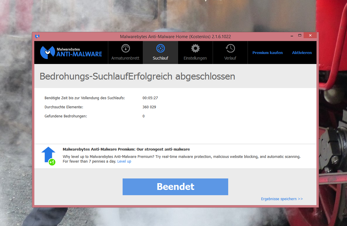

und nun malware... : 0 .

Update: trotz positiver Aspekte bei adw und nochmaligem, dann "leerem" Lauf: kommt immer mal wieder: bin im Internet, plötzlich beginnt sich oben ein Rädchen zu drehen in der Adressliste, Bild flackert, im Internet-Banking (zB) Meldung "Antwort bereits abgeschickt"...raus nach Windows, den Startbutton unten li. gedrückt (classic shell)...kommt kurz dessen Menü, dann aber min. 2 Ordner mit Win32 geöffnet / muss ich mit ctr alt del schliessen, dann geht's es bis zum nächtsen Start...
