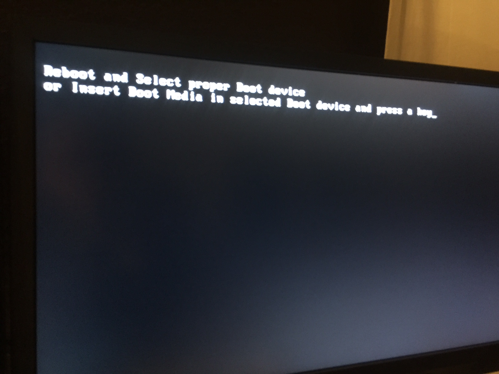

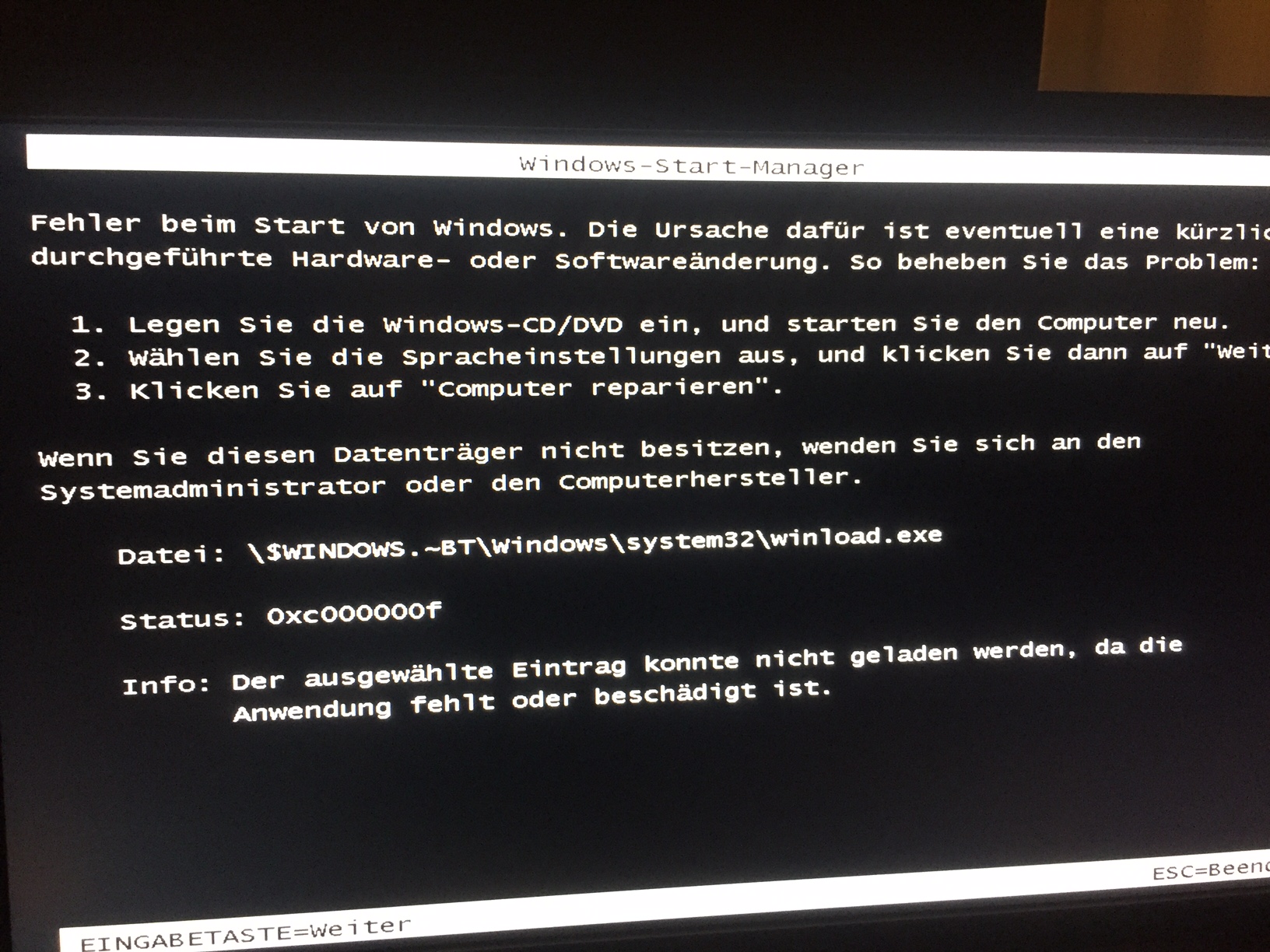

ok, eben kam ein Neustart wegen update, dann blackscreen
vllt könnt ihr mit den screens etwas anfangen
danach wieder automatische Reparatur und wird ausgeführt

//Edit: Anhand der Screenshots: Hat deine Platte evtl. nen Hau?

Das Teil hat beim Start nicht mal deine Systemplatte gefunden... - so kommen wir nie weiter.
Was ist in und an diesen Rechner genau angeschlossen - alles auflisten...
Was passiert, wenn nur die Systemplatte (und von mir aus das LW) angeschlossen ist und die anderen drei abgesteckt? - startet der PC?

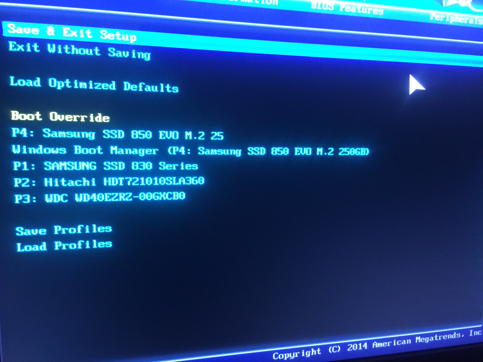

bios bild kommt btw

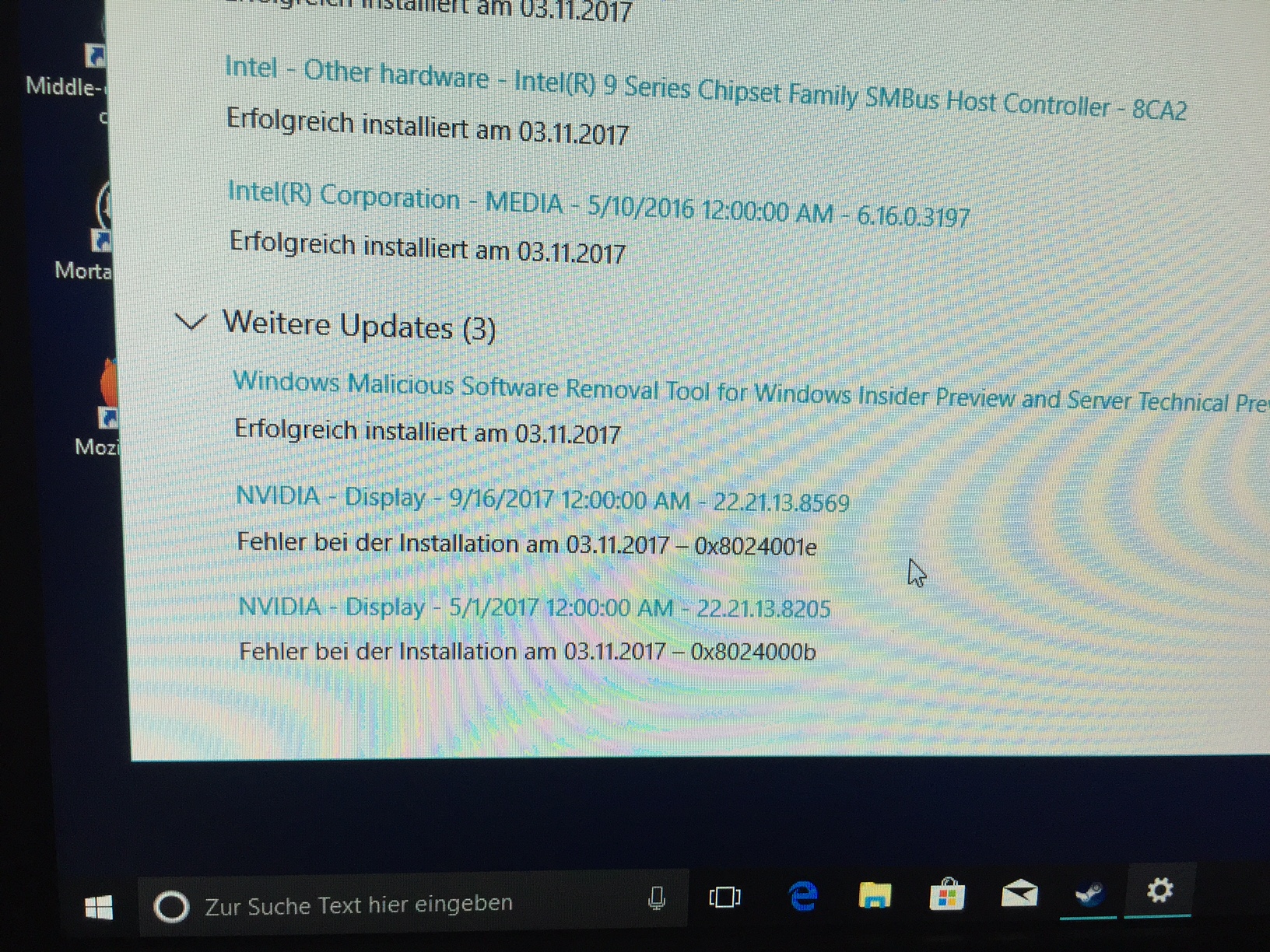

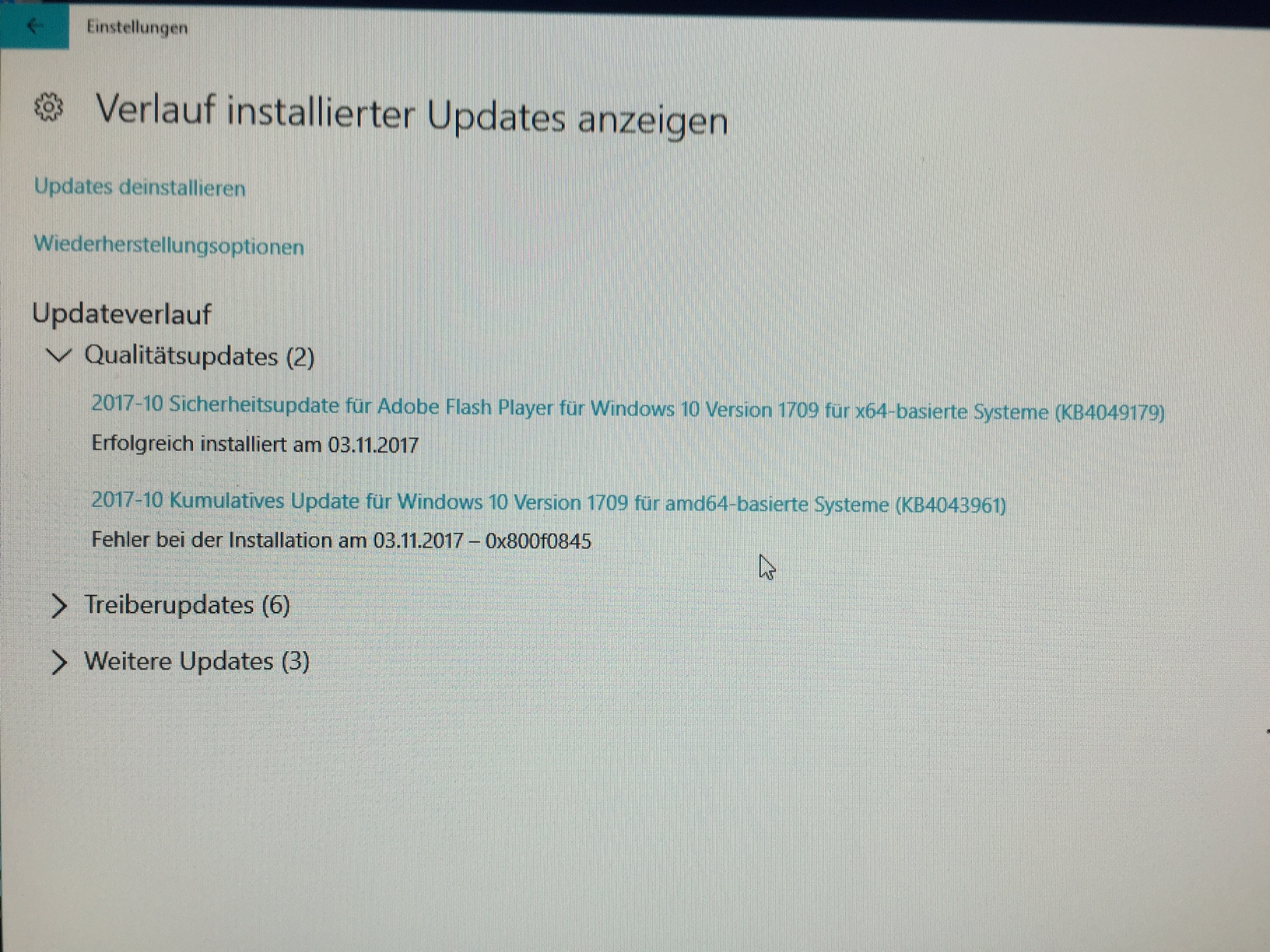

m2 drin...neustart eine software oder update konnte nicht richtig installiert werden
und bildschirm da
mal die screens dazu
aus neugier einen neustart gemacht und wieder balckscreen und computer läuft aber halt kein bild
Bios Einstellungen nach Cmos Reset überprüfen, AHCI usw. deine M2 muss ja erkannt werden.

Warum bekommst du Insider Updates?
Warum hast du jetzt doch wieder ein Screen machen können wenn windows nicht startet?
Es ist auch kein Patch Day, ich habe nur ein Adobe update Heute am 3.11. bekommen.
Was hast du da überhaupt für eine Windows Version und Build Nr.
Mal winver bei auführen eingeben.
Windows 10 1709 richtug sauber clean installieren mit löschen von allen Partitionen im Windows Setup und nicht selbst formatieren würde ich mal machen.
