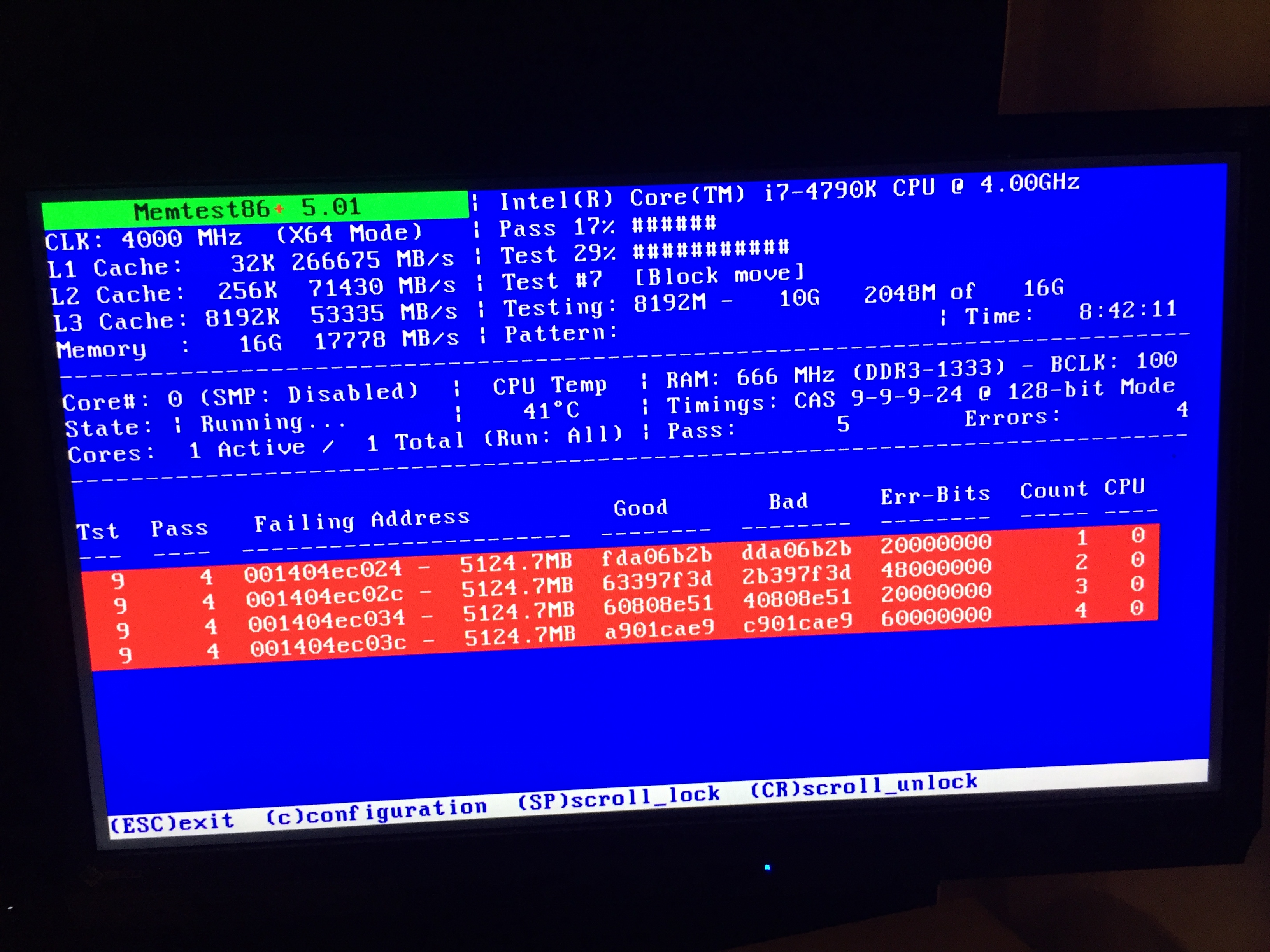

Moin, habe memtest über Nacht bei den zwei 8er durchlaufen lassen.
Könnte das der Fehler sein und wie finde ich nun herraus welcher der beiden der kaputte ist? memtest weiter laufen lassen oder reicht das?
Wie zu erwarten. Deshalb macht man den Test nicht nur eine Stunde, sondern mehrere Durchläufe.
Der RAM läuft noch nicht mal mit maximaler Geschwindigkeit und wirft schon Fehler. Da ist entweder ein Riegel kaputt oder die Riegel sind zueinander so nicht kompatibel.
Stell die Geschwindigkeit mal auf 1066 und lass dann erneut einen Memtest drüber laufen.
Alternativ kannst du die Riegel auch einzeln testen. Das wird aber eher wenig bringen, da die Fehler ja nicht permanent auftreten. Das deutet eher auf ein Problem der Vollbestückung/Mischkonfiguration hin.
Letzer Satz hat sich erledigt. Du testest ja jetzt anscheinend nur noch mit 2 Riegeln
Ich würde an deiner Stelle, um Klarheit zu haben, nun das selbe nochmal wiederholen, aber immer nur mit einem Riegel.
So bekommst du raus ob einer Defekt ist, oder nur beide Zusammen Fehler produzieren.
