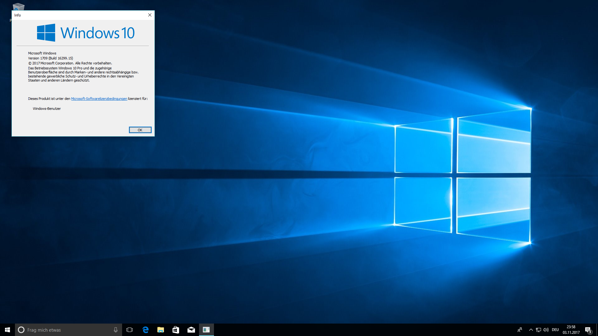

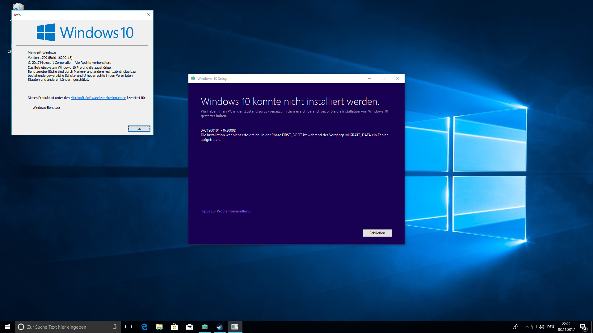

1x welche windows Version und Build Nr. winver bei ausführen eingeben.
Ansonsten hast du uefi Bios und im Uefi Modus installiert.

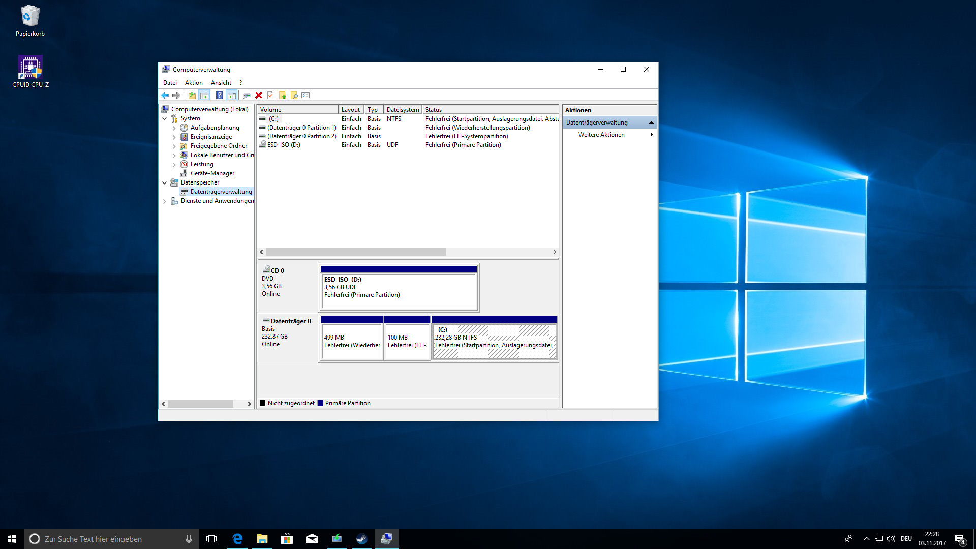

Mach einen Screen von der Datenträgerverwaltung.
Installieren 1709 neu clean, genau wie ich es schon gepostet habe.

Mach einen screnn von der datenträgerverwaltiung.

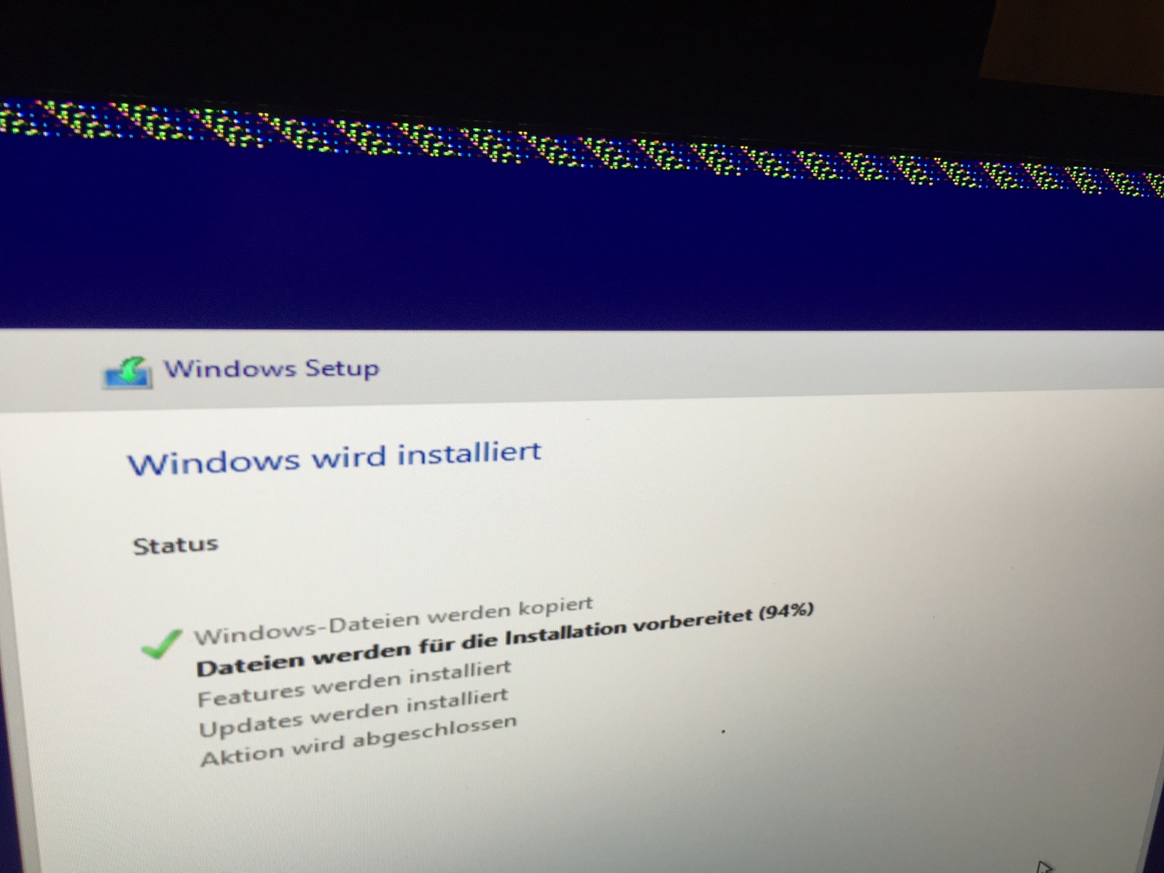

und ps welches Windows kann ich euch auch gerade nicht sagen da die inst läuft und gerade hängt bei 33%
habe heute auf der windows seite mir die iso datei runter geladen, gebrannt und installiert (beim usb stick gab es einen fehler)
Win 1709 ist installiert
anbei der screen und die Fehlermeldung

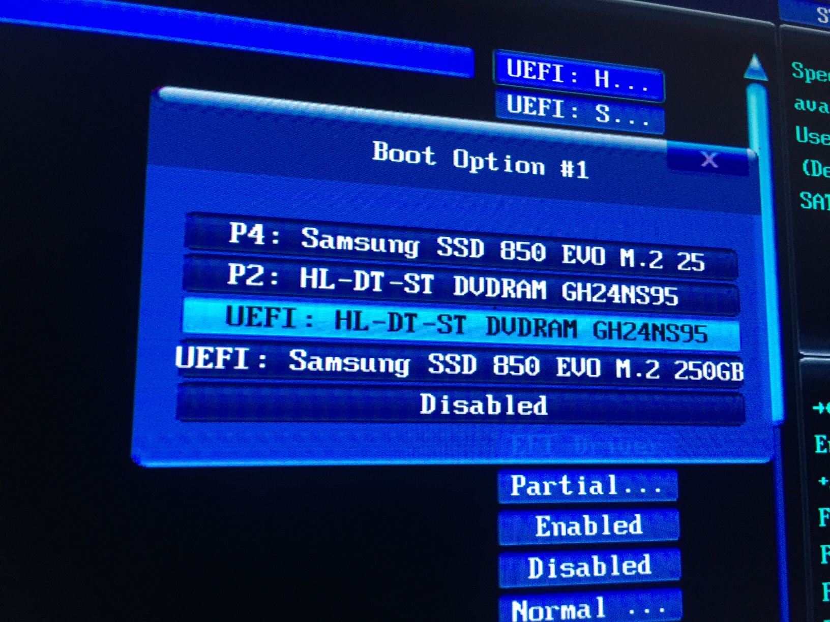

uefi Modus usw.
Im Bios.
secureboot an stellen,
Nur Uefi einstellen und nicht Uefi + Legacy
Oder CSM ausstellen

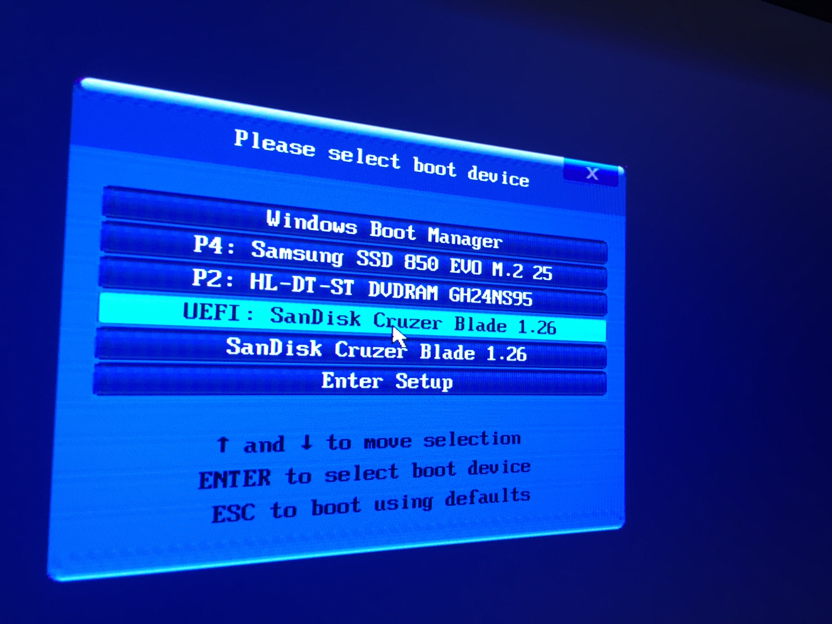

Den Stick im uefi Modus booten, meist beim starten mit einer F Taste F 11, F12 Windows Bootmananegr oder USB Stick mit Uefi vor, also Uefi USB Stick Name oder Uefi USB HDD.
Normal sieht der Screnn von der Datenträgerverwaltung Ok aus für eine Uefi Installation.
Trotzden immer alle Partitioinen löschen im Windows Setup und nicht selbst formatieren.

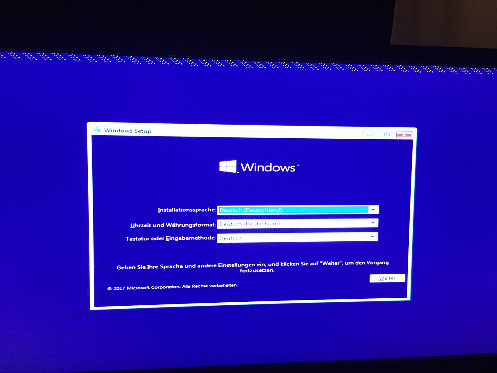

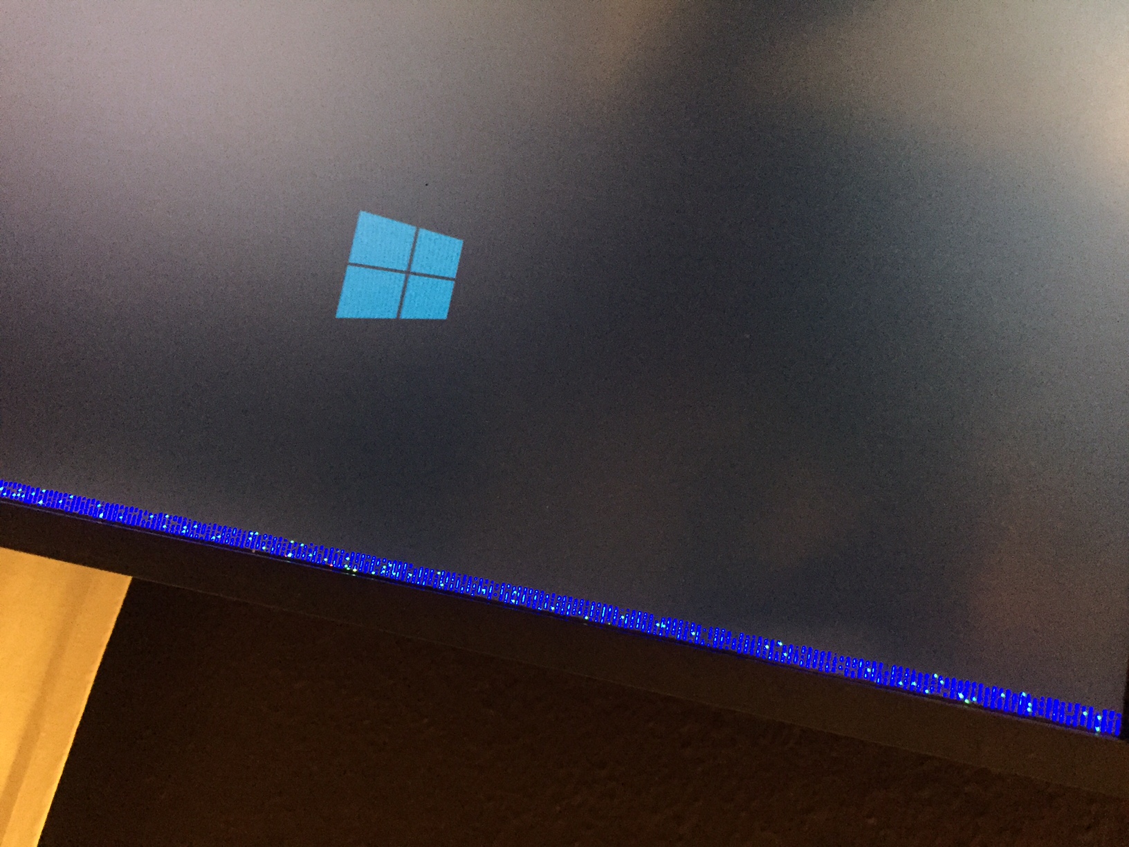

Habe es jetzt endlich beim zweiten Versuch geschafft, dass windwos auf den stick zu bekommen auch per boot manager gestartet aber leider friert es ein! drei versuche zweimal uefi und einmal normal beides mit dem gleichen ergebnis
probiere es gerade wieder v cd aus über bootmanager....wieder eingefroren
Kann schon mal etwas dauern bis es weitergeht.
oder du hast doch ein Hardware Problem.
Was war mit deinem Ram?
Nur mit einem Ram Riegel versuchen.

konnte nun über das bios die inst von cd starten mal schauen was es bringt.
habe es nun in den unformatierten bereich gelöscht wie du sagtest, dies war mir neu. hatte bis dato immer erst eine neue partition erstellt und es dann darauf installiert

Selbst formatieren usw. ist doch schon lagen out, es werden doch seit Vista die kleinen Bootpartitionen von Windows erstellt.
Bei uefi geht das eh nicht, denn die 100Mb uefi partition ist Fat 32, sieht man nicht in der Datenträgerverwaltung sondern nur mit Tools und diskpart.

das mit einem ram kann ich nun doch ausprobieren, da der pc wieder einfrohrIMG_6869.JPGIMG_6868.JPG
ram danach beim off pc gezogen

Dir fehlt laut winver ja nur ein Update und für 1709 ist das auch das einzige und neuste um auf Build 16299.19 zu kommen denn das haben wir bisher auch nur.

mit einem ram riegel lief es jetzt durch

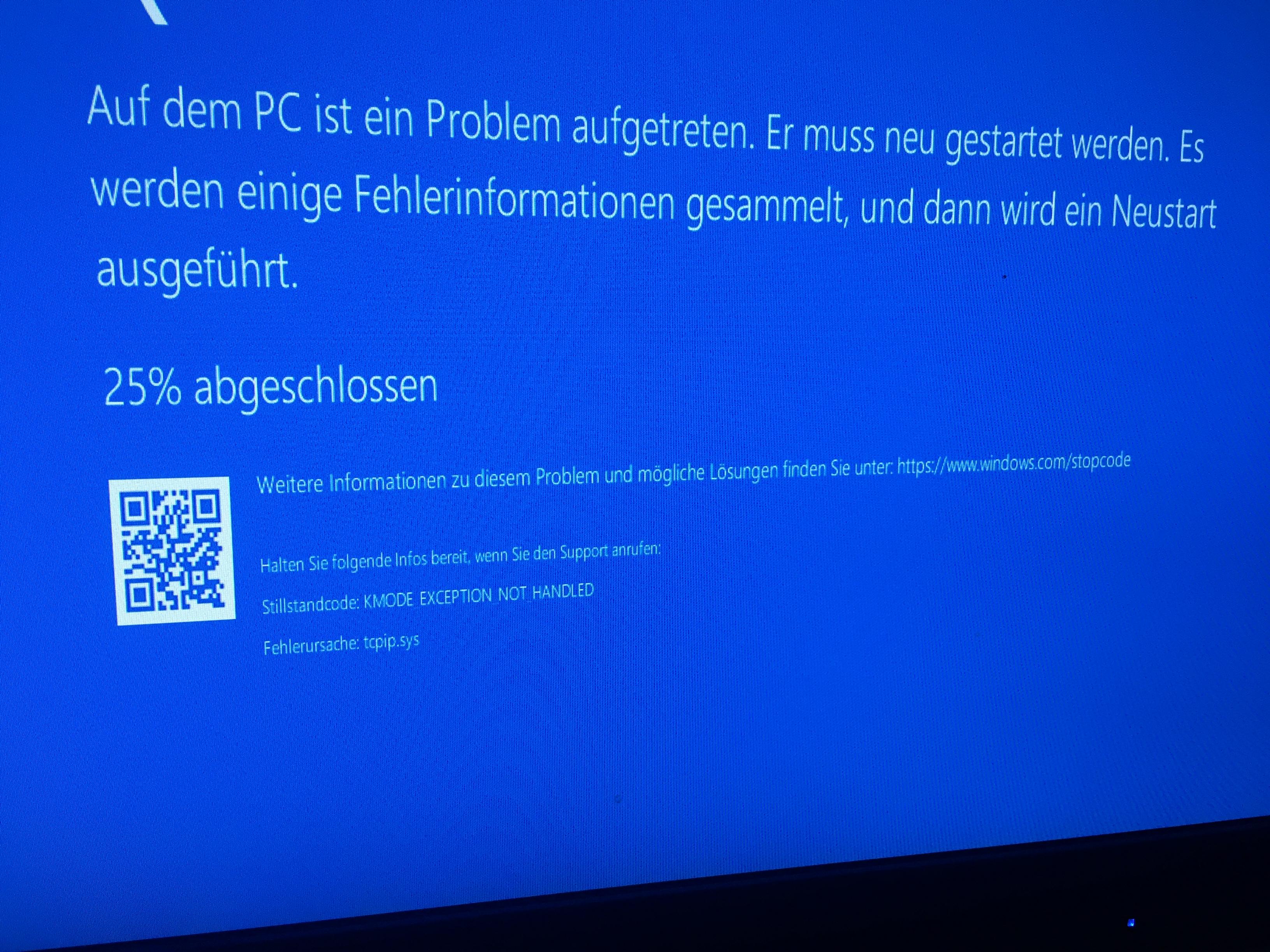

BLUESCREEEEEENNNNN
RAM riegel ist wieder raus und screen kommt gleich
dump file kommt gleich
Tcpip jetzt plötzlich? So ein Chaos kann eigentlich nur von kaputtem RAM kommen ODER von einem defekten Mainboard. Wenn jetzt schon die Netzwerkschnittstelle Probleme macht wirds auf letzeres rauslaufen. Es sei denn du hast irgendwo einen Kurzen auf dem Board verursacht
