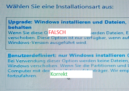

Wähle die zweite Option.

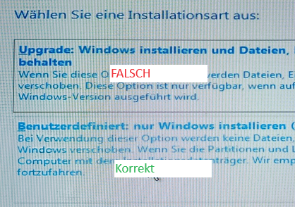

Ok. Ich verstehe die erste Option so, dass ich so die Daten auf der Sata SSD noch retten kann, aber Win dann trotzdem funktioniert. Bei der zweiten Option ist dann alles weg.Ponderosa schrieb:Installierst du über Upgrade = Falsch , oder Benutzerdefiniert = Korrekt

Nein. Was bewirkt das?Volume Z schrieb:Die erste Option ist Upgrade. Dazu muss Windows gestartet sein. Die Option eignet sich nicht zur Startreparatur.

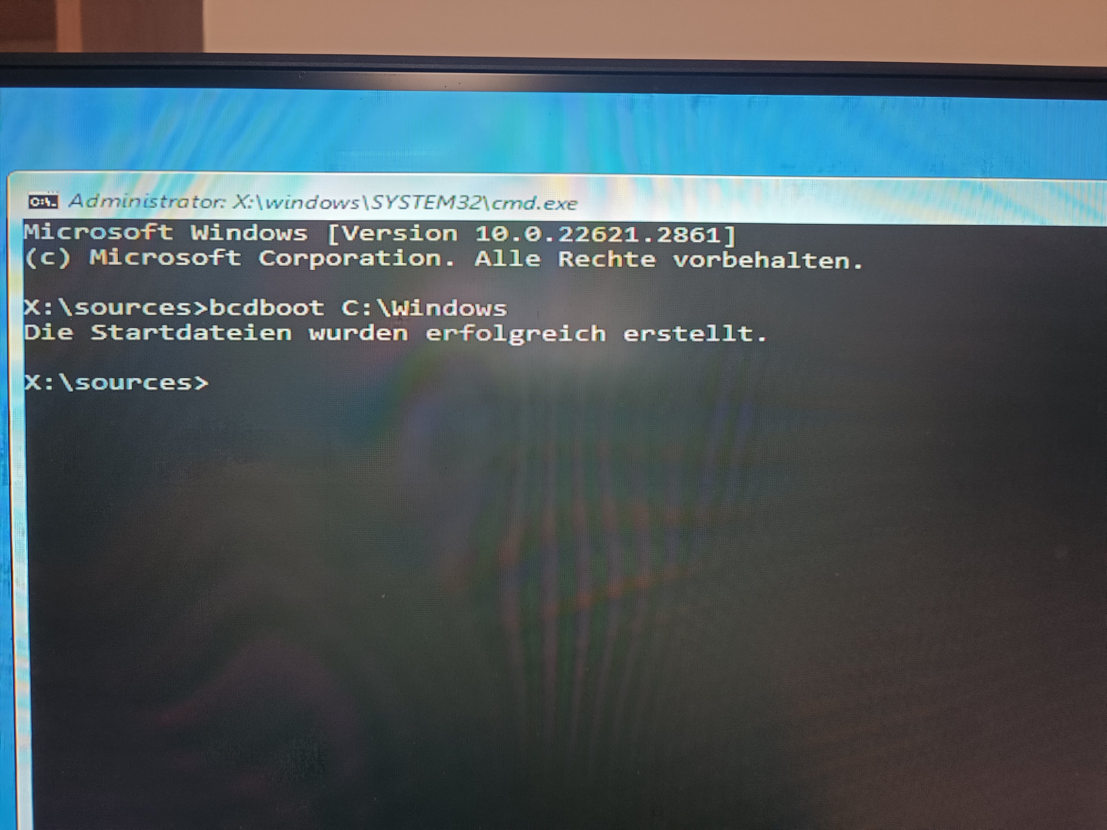

Hast Du mal in der Eingabeaufforderung
bcdboot C:\Windows
ausgeführt?
Ich will ja Win 11 auf der neuen m. 2 SSD haben.redjack1000 schrieb:Wähle die zweite Option.

Wurde schon öfter gesagt, dass du alles abstecken sollst, außer der SSD auf die du Windows haben möchtest.Houston1993 schrieb:Also sollte ich jetzt die Sata SSD abstecken und nur die neue m. 2 SSD einbauen und versuchen Win 11 darauf zu installieren.
Alle Daten von der, sichern, sofern welche darauf sind.

LOL bin drinnen.Volume Z schrieb:Winload.efi ist normalerweise ein Startproblem, und die offizielle Vorgehensweise dagegen ist der bcdboot-Befehl.

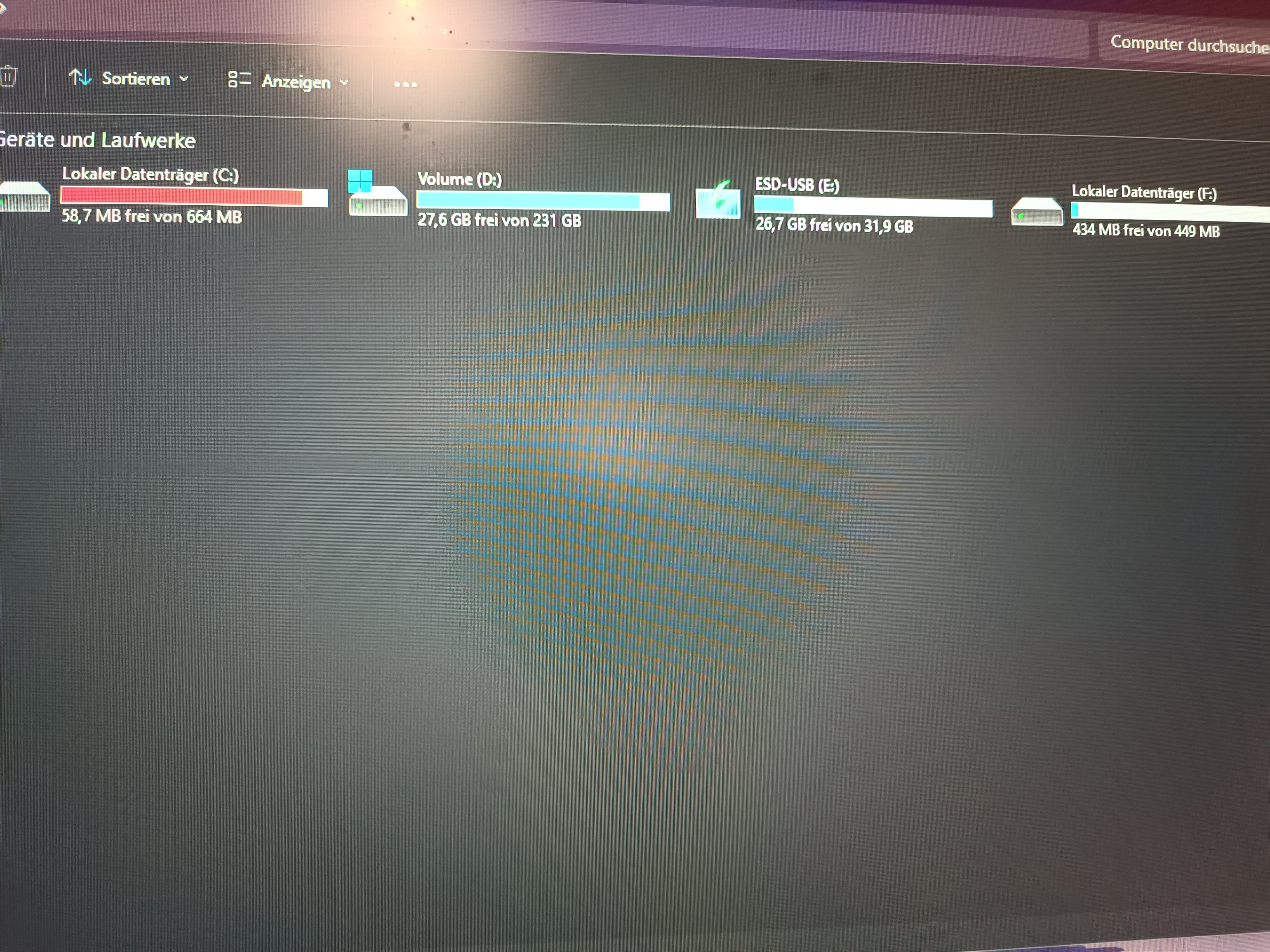

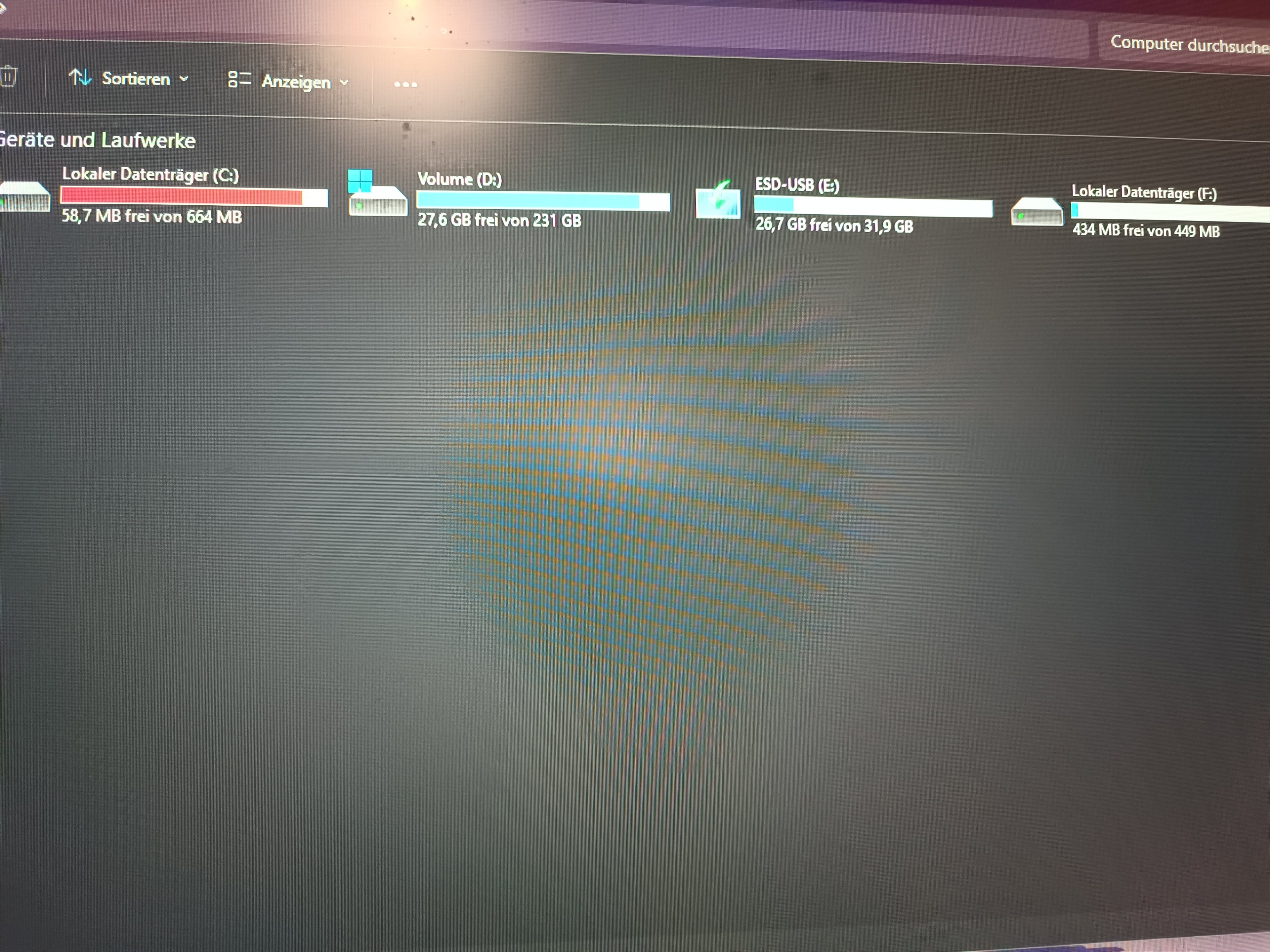

Hier ist aber nur eine 232 GB SSD, und ein 32 GB USB Stick zu sehen.
Und es ist eine Bios / MBR Installation. Und die LW : C Bezeichnung an falscher stelle. Und........

Nur? Die 232 GB SSD ist die alte Festplatte mit dem OS. Der Stick ist der mit Win 11 oben von dem ich aus Win 1 installieren kann.Ponderosa schrieb:Hier ist aber nur eine 232 GB SSD, und ein 32 GB USB Stick zu sehen.
Und das ist ein Problem?Bios / MBR Installation
Die LW Bezeichnung war immer schon so. die HDD war LW C, aber das OS war immer auf D. Bin mir jetzt aber auch nicht mehr sicher.

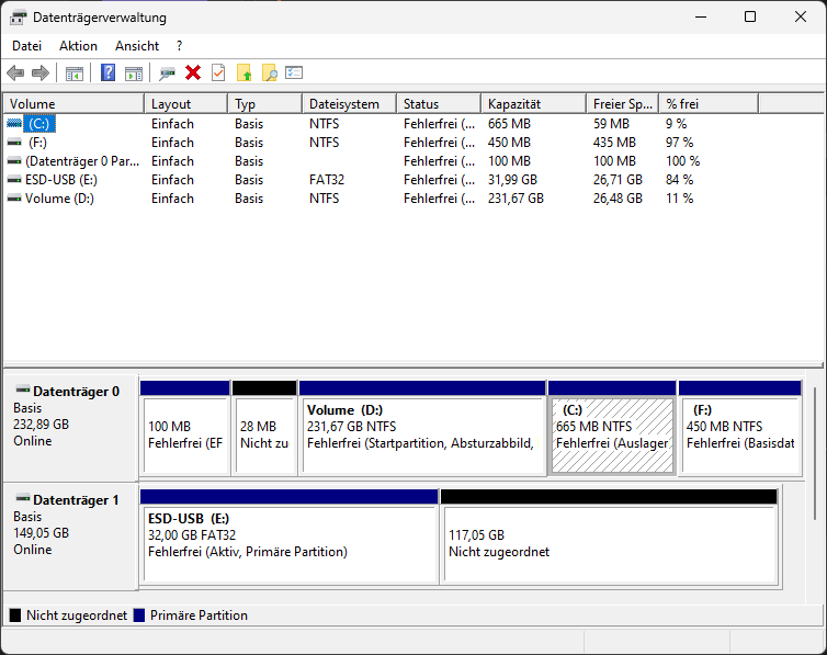

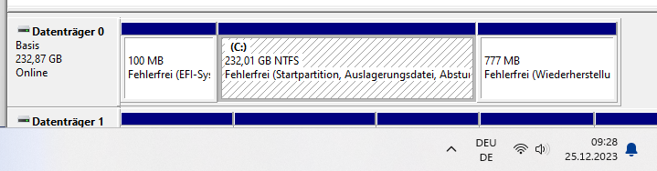

Wie sieht das eigentlich in der Datenträgerverwaltung aus?
