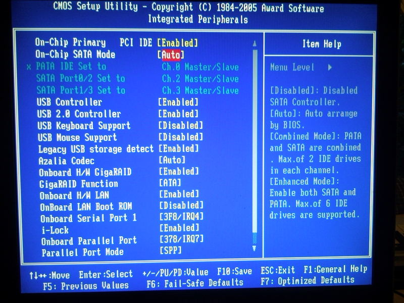

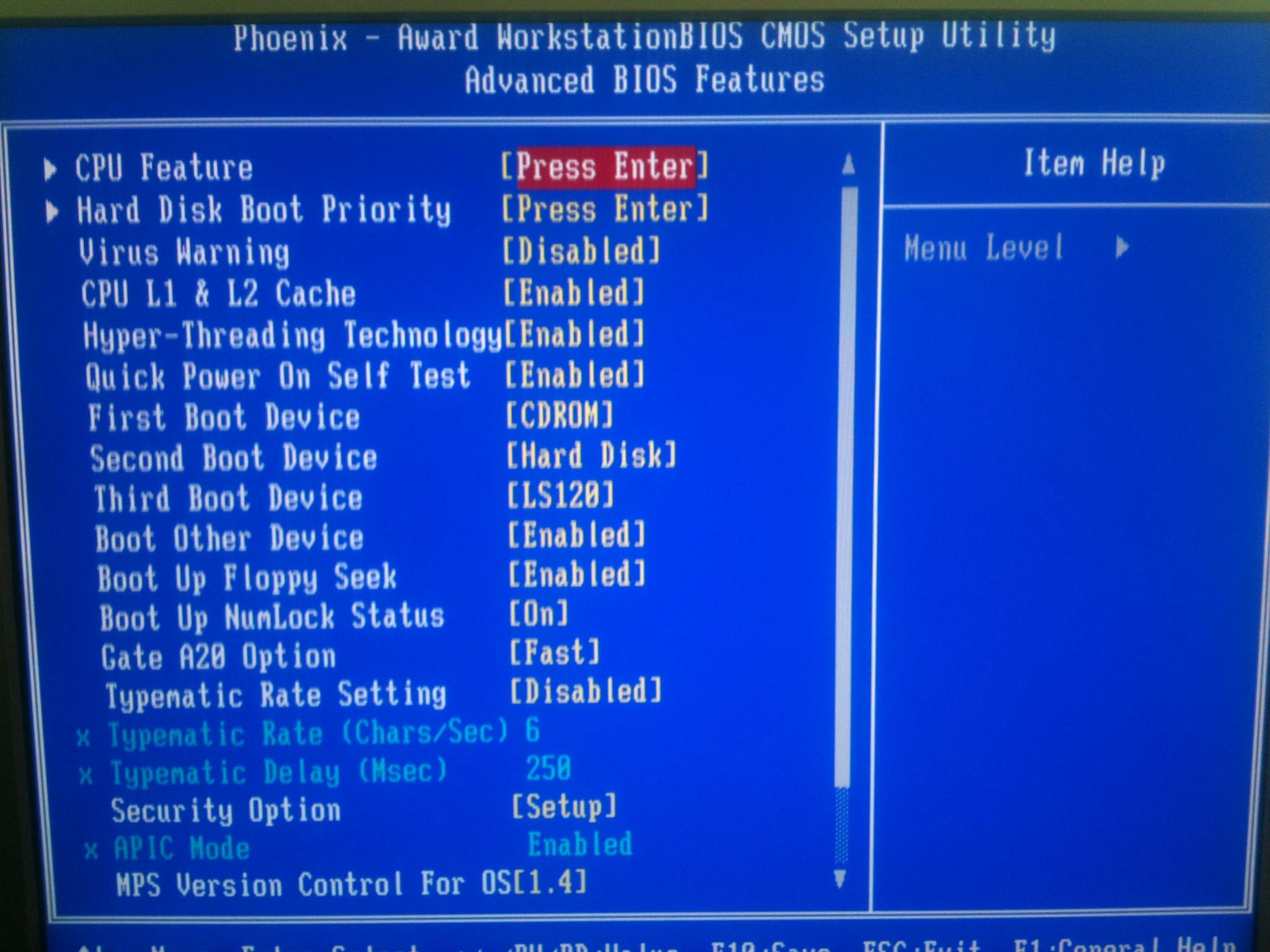

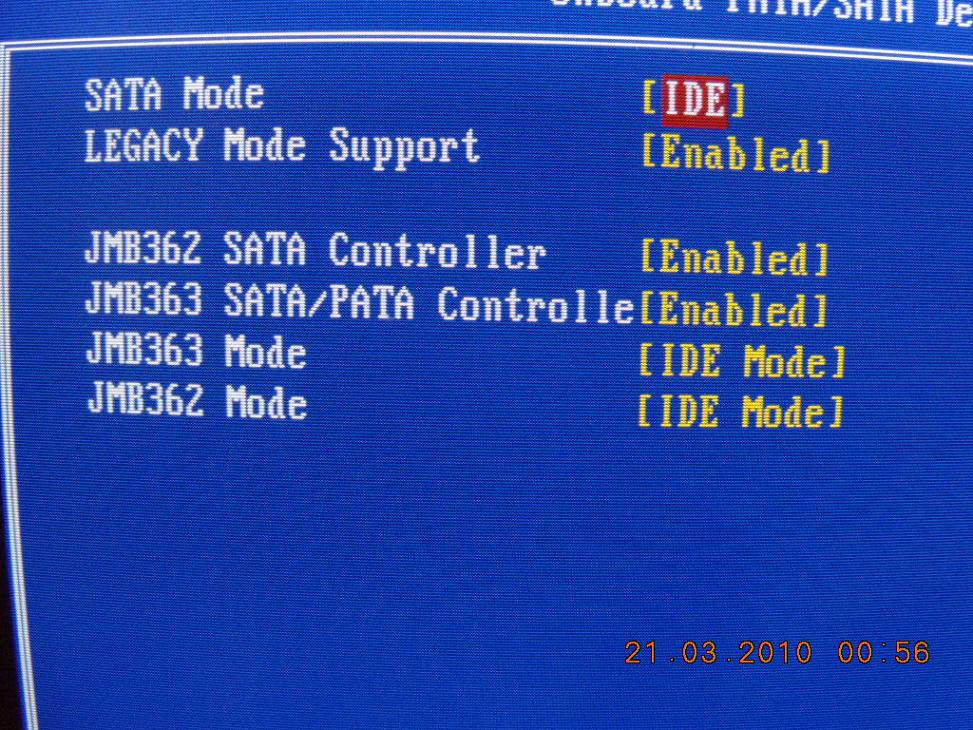

Wenn Du im BIOS wie im 2. Bild unter "Integrated Peripherals" die SATA-Option findest, dann stell sie bitte mal wie im 3. Bild auf IDE / Legacy oder Kompatible !!
Es gibt auch ein Youtube-Video dazu!
Die Bootsequenz sollte so geändert werden, dass dort z.B. "SCSI" am Anfang steht.

Sorry - aber meine Foto vom BIOS sind ja nur aus'm Netz & müssen nicht mit dem des TE übereinstimmen ...

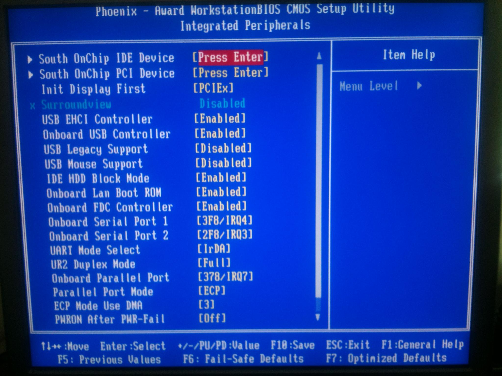

Hallo edvinovic!
Du könntest bei Problemen auch mal ein (bitte erkennbares) Foto vom Untermenu [Integrated Peripherals] machen ...
... falls Du Dich fragst, wie Du AHCI oder IDE Legacy einstellst.

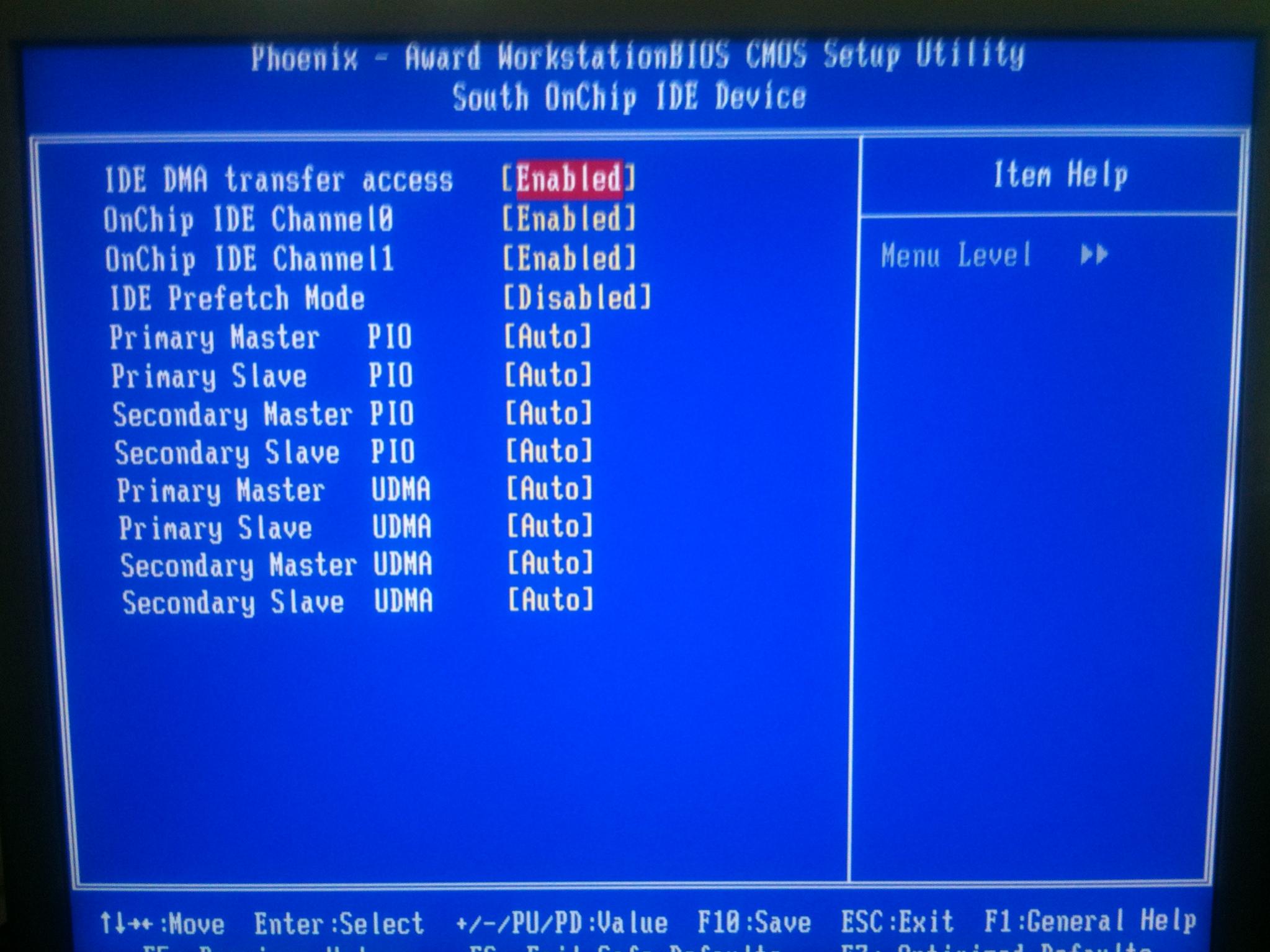

Finally:S ich habe in meinem BIOS unter der Einstellung
"Intergrated Peripherals" --> "South OnChip IDE Device (OnBoard SATA Type)" auf IDE umschalten können, danke MiesMosel und Sorry an die Anderen falls ich eure Anweisungen bislang falsch verstanden habe.. Ich habe es erst heute bemerkt dass man dies dort umschalten kann..
