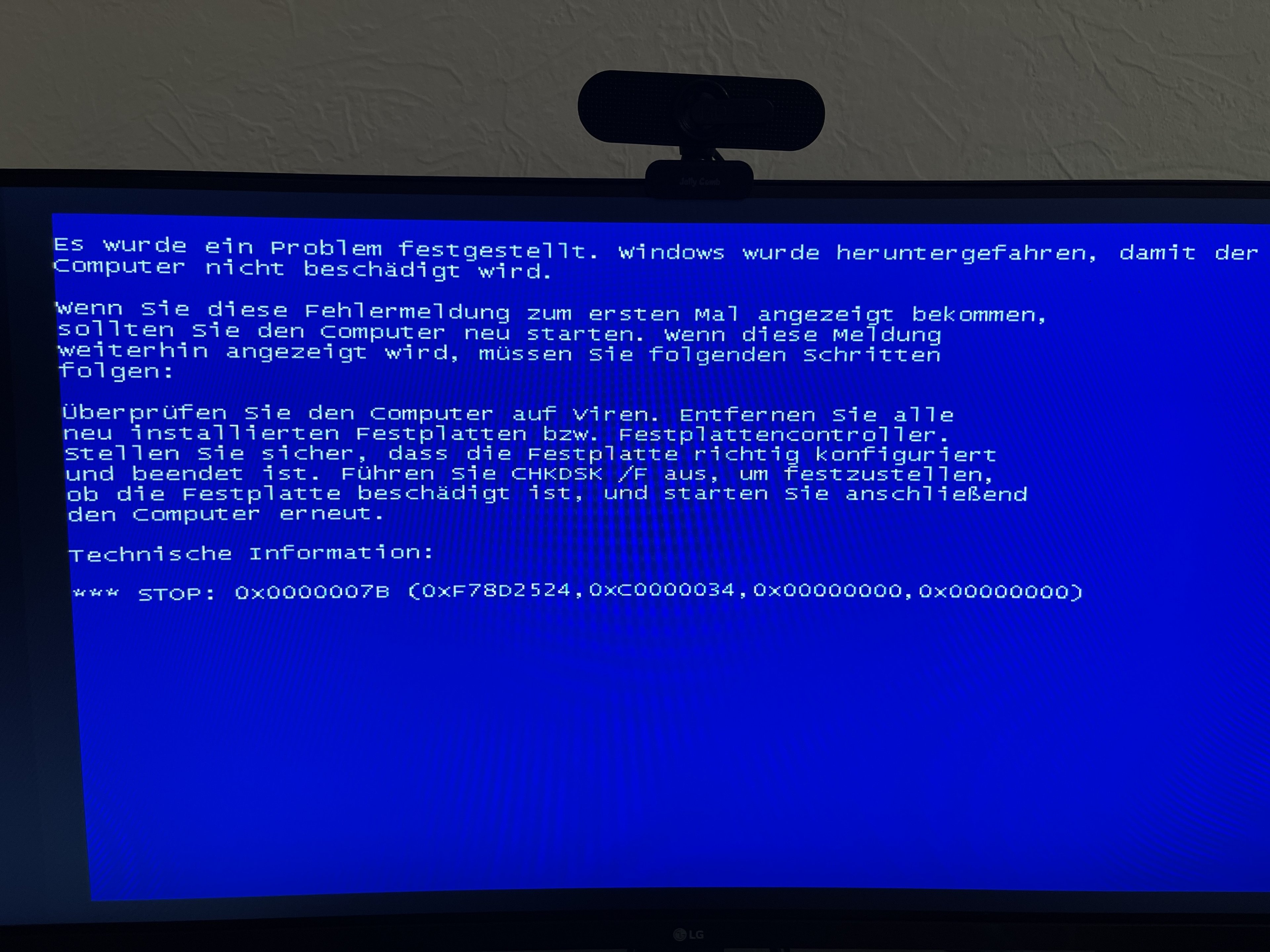

So ich darf mich nochmal zu dem Thema wenden. Jezt anderes Board Gigabyte GA-MA790XT-UD4P selbes Problem.
XP Pro sp2 läuft im IDE Modus im Setup durch.
Im ahci Modus natürlich nicht.
Nun habe ich die CD mit nlite kopiert und den sp3 und den sata Treiber intigrierter.
Scheitern wieder am key
Ok ohne sp3 und nur mit Treiber kommt immer ein Bluescreen vorm dem Setup.
Per nlite habe ich den von Gigabyte geladenen Treiber mit Hilfe der Anleitung intigrierter und direkt gebrannt.
Was kann man noch machen?

So nun bin ich der Sache einen halben Schritt weiter.
Dank eines USB Floppy adapter kann ich alternativ den ahci treiber vor dem Setup einbauen.
Das Setup erkennt den Stick und ich wähle den Windows 2000/Xp Treiber aus. Das System lädt diesen und dann das weitere Setup.
Schlussendlich bekomme ich aber dann immer den oben zu sehenden Bluescreen.
Ob nun eine gebrannte oder eine Originale XP CD keine Änderung.
Den ahci treiber habe ich direkt von der Gigabyte Webseite.
Was kann man dann machen?

Und es wird eine Ssd verwendet. Wo ich mit XP schon gute Erfahrungen gemacht habe.
Also AHCI Installation nur mit SP2 endet mit einen BSOD. Richtig ?

Du kannst den AHCI-Modus auch nachträglich aktivieren, bei XP ist das allerdings etwas umständlicher als bei Vista und neuer (weil diese die Treiber haben und ein Registry-Eintrag reicht). Man muss aber genau wissen, welcher Controller auf dem Board ist, sonst landet man wieder beim Bluescreen nach Neustart.
Irgendwo habe ich den Kram noch gespeichert, es hat jedenfalls bei mir nach einigen Versuchen problemlos funktioniert.
Der Stopcode 0x0000007b deutet auf ein Problem mit dem Laufwerkscontroller bzw. dessen Treiber hin. Vermutlich war das nicht der richtige Treiber.
Reaktionen: HerrAbisZ
Ich habe die Registry-Einträge manuell erstellt und den Treiber ebenfalls händisch kopiert. Aber kann man nach Belieben ausprobieren, denn wenn es nicht geht, kann man jederzeit den IDE-Kompatibilitätsmodus im Bios aktivieren, schlimmstenfalls muss man die Änderungen unter Windows im abgesicherten Modus zurücknehmen - selbst da bin ich trotz einiger Fehlversuche herumgekommen.

Nach etwas Suche bin ich eher beiläufig auf den möglichen Grund für die BSODs gestoßen (den Fehler haben Andere gefunden, aber das Internet vergisst ja nichts): In der txtsetup.oem stehen Einträge für diverse USB-Floppylaufwerke, die stören und in den meisten Fällen ohnehin überflüssig sein werden.
Als Bonbon das bereinigte Treiberpaket im Anhang; nach dem auspacken kann der Treiber entweder mittels nLite in ein Installationsimage eingbaut werden, auch ein laufendes Windows XP 32bit kann nachträglich mit AHCI versorgt werden (nur für AMD-Chipsätze der SB700- und SB800-Reihe, wie beim Themenersteller):
  • den Treiber ahcix86.sys nach C:\Windows\system32\drivers\ kopieren
  • die AHCIx86.reg ausführen
  • neustarten, im BIOS auf AHCI umstellen
