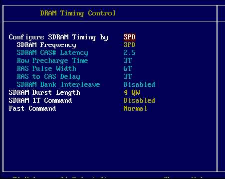

Stehen Deine RAM-Timings eigentlich auf AUTO?
Sicherer ist erst einmal mit manueller Wahl und moderaten Timings anzufangen und auch jegliches OC auf später zu verschieben.
Ich kann wählen zwischen SPD, ich denke, dass ist AUTO, oder user. Im Moment stehen sie auf SPD und stimmen mit den Angaben auf dem Ram-Riegel überein.
Gruß glasnost
Dann stell sie doch mal auf manuell und gehst mit jedem Wert eine Stufe höher.
Einfach von 2,5 auf 3, richtig?
Gruß glasnost
Ja, aber nicht nur cl, auch die anderen Werte z.B. 2 auf 4 etc., wenn Du von Auto auf manuell gehst werden mehrere Werte von Ausgegraut auf Schwarz umgesetzt. Ebenso von 1T auf 2T (Command Rate) gehen falls es nicht dort steht.

So, ich habe nun versucht die Einstellungen für die Speicher zu ändern, aber ich hätte die Timings nur noch "härter" einstellen können. das habe ich also lieber gelassen.

Kannst Du nicht einmal ein PIC von den Memory-Settings machen und hier reinstellen, ich glaube nicht unbedingt einen Fehler zu finden aber schaden kann es sicher nicht.

Die Memory-Settings sind die, wenn es auf setup default und in der Anleitung steht.
Wenn du auch das Board hattest, kannst du mir doch sicher sagen, ob du den OnBoard ATA133 RAID (Optional) enabeled oder disabled hattest, den finde ich nämlich äußerst suspekt, da es den gar nicht gibt, denke ich zumindest.
Und wie sind die Einstellung beim "Boot To OS/2" aus?
Hab das Board zwar gefunden nur fehlt der BIOS-Chip (habe ich glaube ich mal auf einer Lan hier für den PC eines Kumpels gebraucht - Hot Swap zum flashen wenn ich mich recht erinnere), der Zustand des Bretts ist wohl daher zweifelhaft, hatte auch die Version ohne RAID, weil ich zumindest zu der Zeit nur mit SCSI gearbeitet habe.
Boot to OS/2 (sicher ein Betriebssystem 'vor Deiner Zeit' ;-) , wird aber meines Wissen immer noch von einer Firma gepflegt, war ursprünglich von IBM) muß verneint werden (N) , das ist für ein BS mit einem etwas anderen Memory-Management bei bestimmten Speicherausstattungen (ab 64MB). Ich hatte es damals eingesetzt an Stelle von Windows, war einfach das bessere weil professionellere OS (auch da habe ich noch das Original ;-) - ein Boden von etwa 200m² bietet einfach zuviel Platz ;-) , aber ein Messie bin ich nicht ;-) ).
