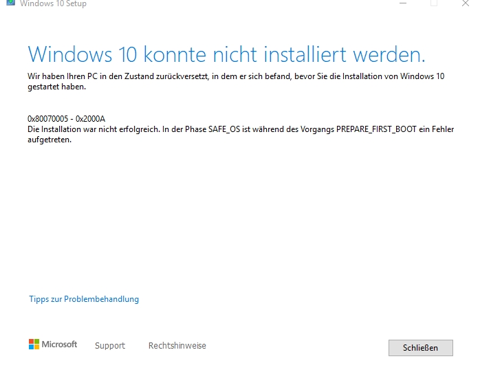

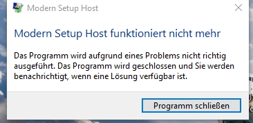

Hi PC Fans, ich kann nicht Upgraden . Mit MediaCreationTool1909 kommt nach langer Zeit die Fehlermeldung ! Und mit der Iso von 1909 kommt die Fehlemeldung mit dem Systemhost nicht verfügbar ist. In der Powershell habe ich folgende Zeilen eingegeben:
den Befehl "sfc /scannow" ; dism /online /cleanup-image /restorehealth
Die Befehle hatten am Anfang einige Fehler. Nach dism /online /cleanup-image /restorehealth wurden die Fehler behoben. PC AEG aber ich kann immer noch kein Upgrade machen.
Habe Ihr eine Idee?

Mit 1903 hatte ich früher mal versucht. Ging auch schief. Da jetzt Support Ende droht wollte ich da Patch auf spielen. Der Vierenscanner ist von Win10 nur drauf.
Falls du ein Antivirenprogramm am laufen hast,
dieses nicht nur deaktivieren fürs Upgrade, sondern deinstallieren,
zusätzlich noch im "Abgesicherten Modus", mit dem "Removal Tool" des Herstellers der Software.

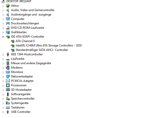

Evtl. kann auch ein nicht kompatibler Treiber für Probleme sorgen,
wie z.B. einiger älter Intel RST ( Intel Rapid-Storage) Treiber.
Sollte ein solcher installiert sein, wechsle vor dem Upgrade, im Gerätemanager,
auf den Standard-AHCI Treiber und deinstalliere den "Intel RST".

MediaCreationTool1903 und auch 1909 hatte ich heruntergeladen!

Interessant wären die Logfiles vom fehlgeschlagenen Upgrade.
Wo man die finden kann, steht dort beschrieben:
https://support.microsoft.com/de-de...d-when-you-upgrade-to-a-new-version-of-window
Dort steht zwar Upgrade auf Vista aber das gilt für Windows 7, 8 und 10 ebenfalls.

Er hatte doch geschrieben, das er es mit der ISO 1909 probiert hat und damit das Problem hat das der Systemhost nicht verfügbar ist.

Problem gelöst. Grund: Windows hatte ein Problem mit ihren Servern.
Iso 1909 entpackt und gleich installiert. Ging ohne Probleme.
Danke für Eure Beiträge.
