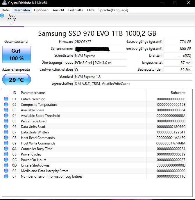

Hey, die SSD ist nagelneu - welches Programm eignet sich da zum prüfen?

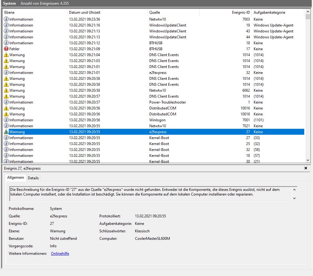

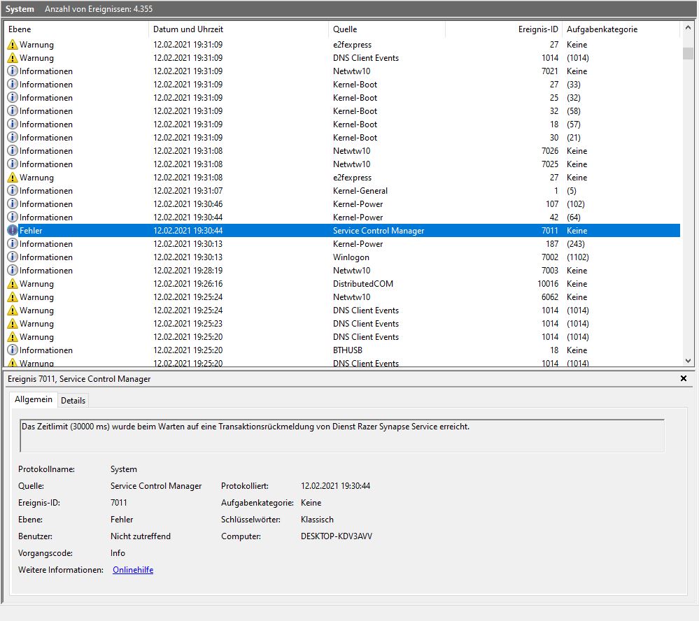

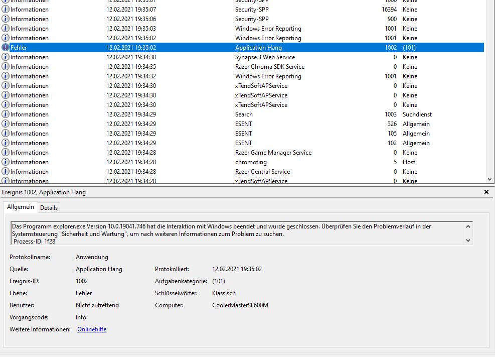

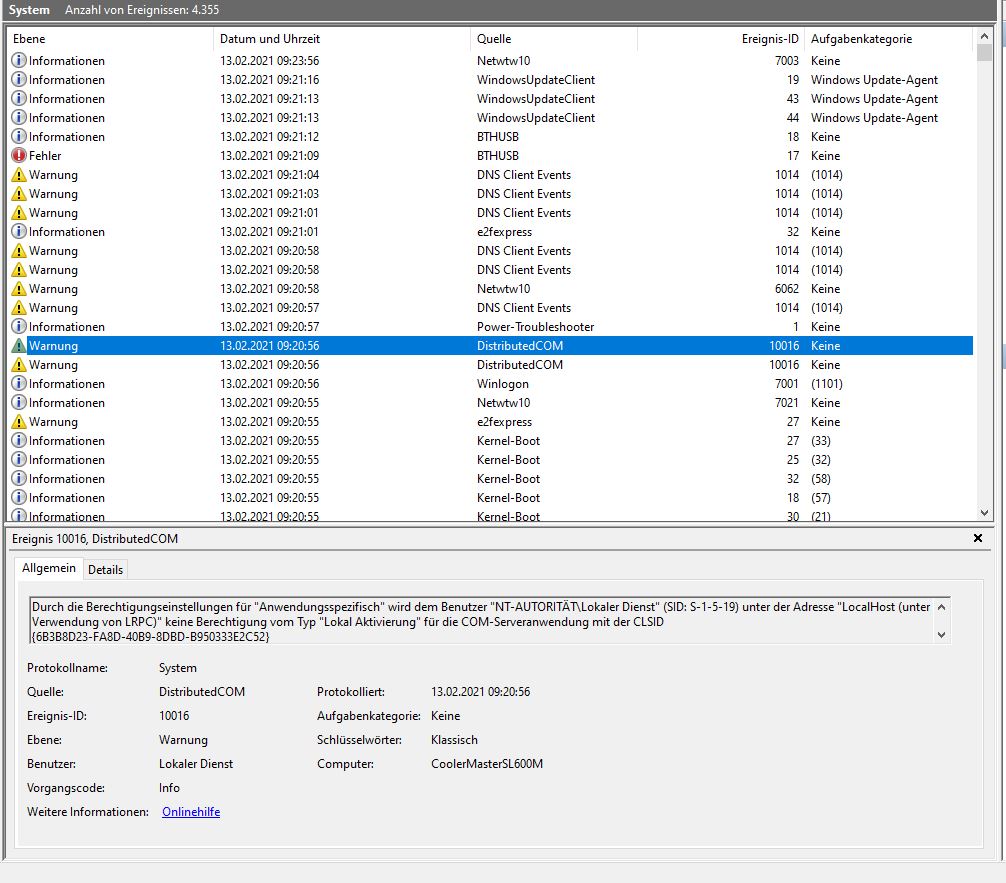

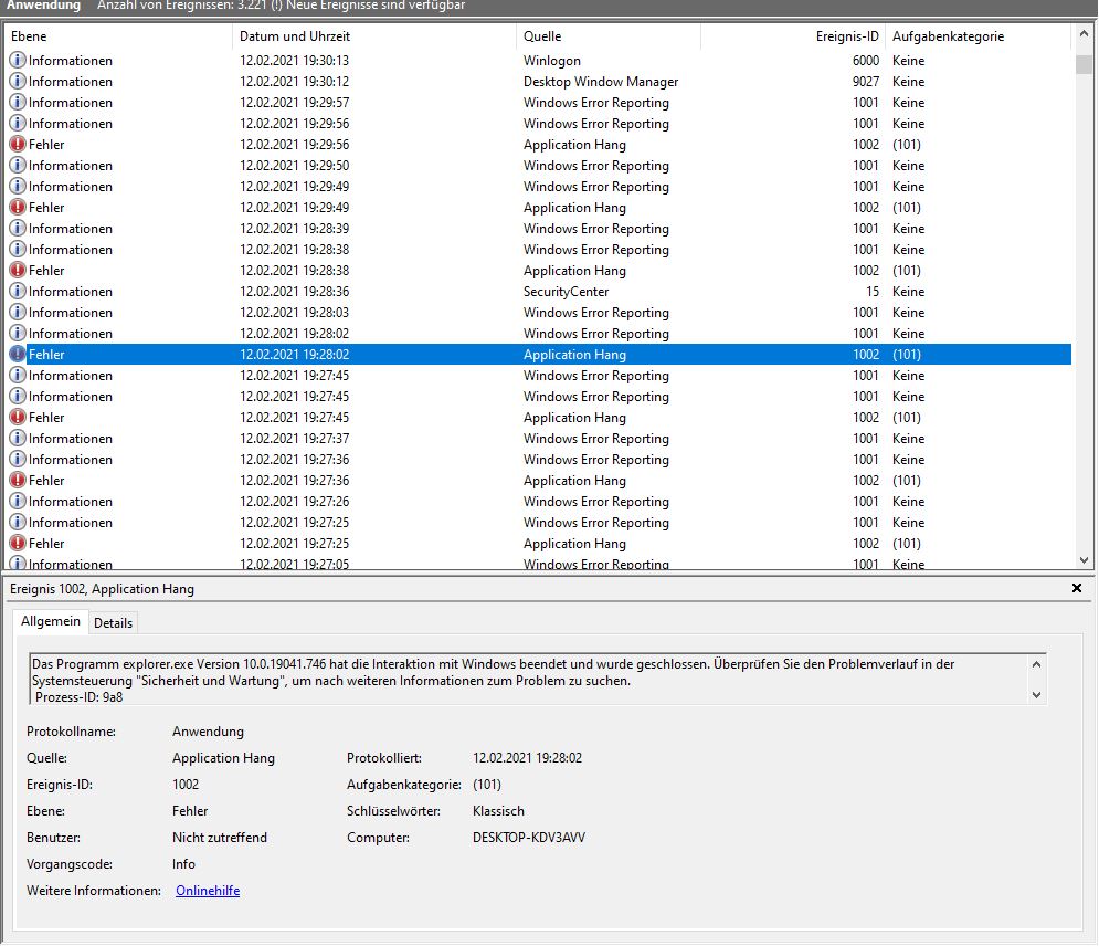

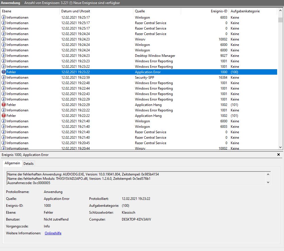

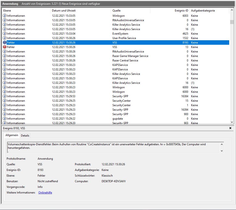

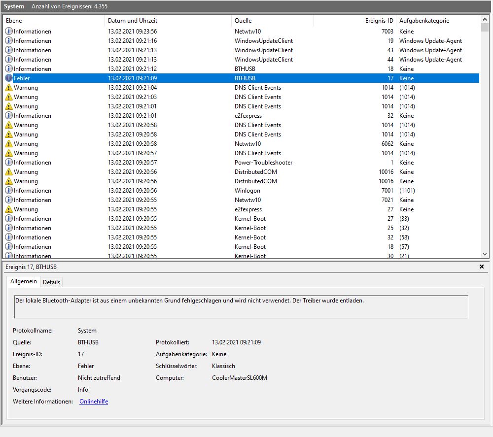

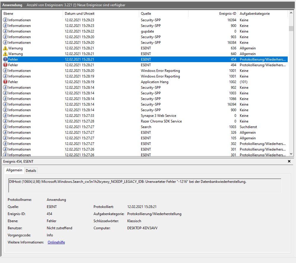

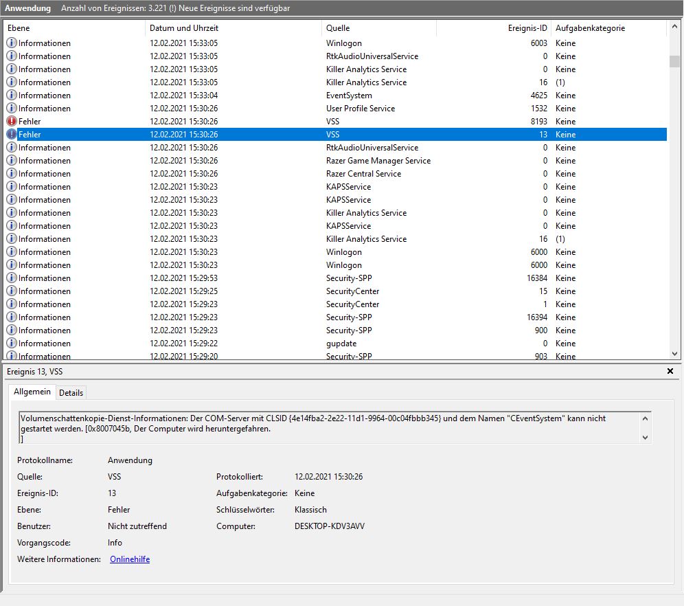

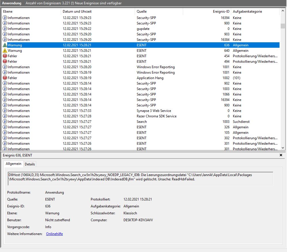

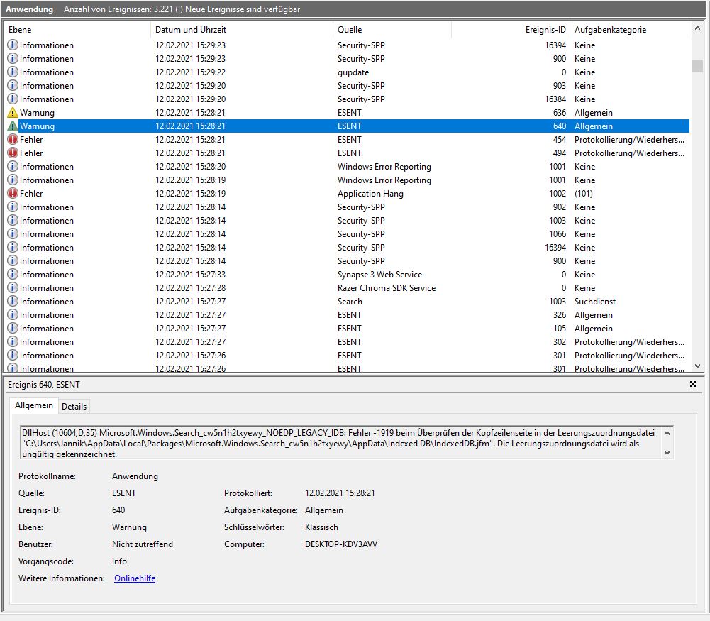

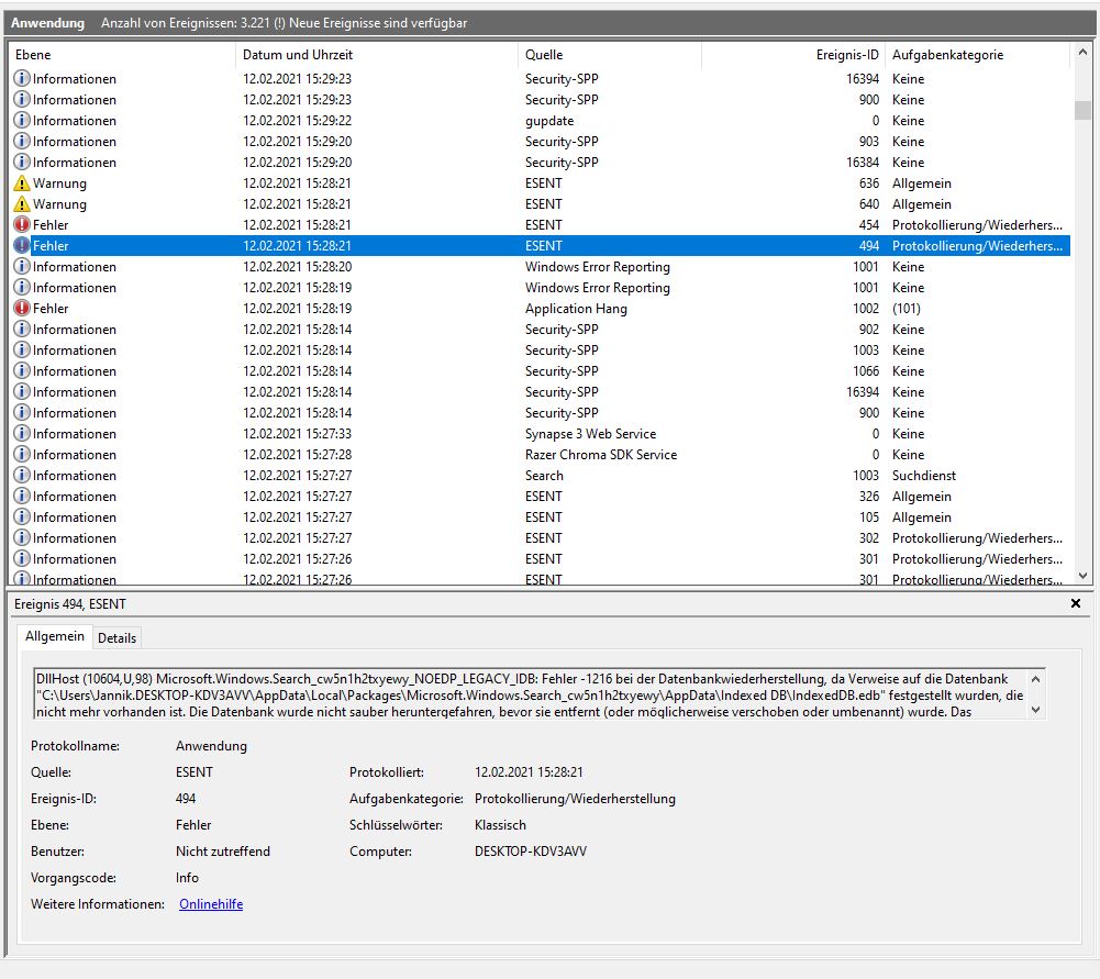

Also, Ereignisanzeige - Mal so ein paar Ergebnisse die sich da finden lassen.
CrystalDisk Screen.

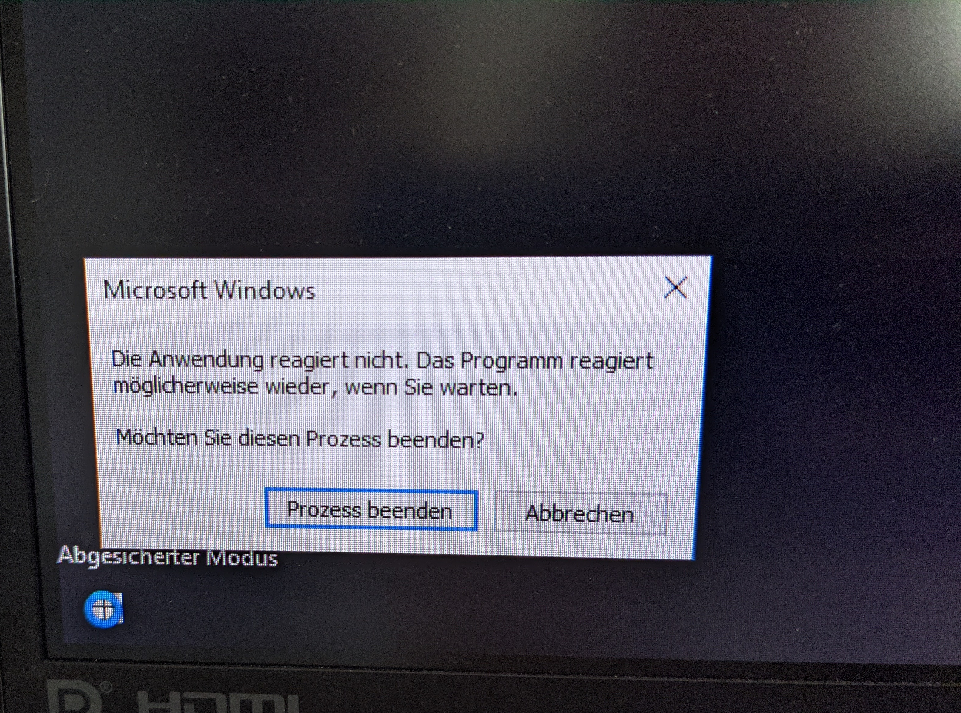

Abgesicherter Modus die selbe Scheiße... Komplett ohne alles, keine Treiber, kein Netzwerk, nichts.

Chkdsk findet keine Fehler.

Du hast die NVME Samsung 970 Evo 1TB mit aktuellster Firmware (2B2QEXE7) und aktuellem Treiber 3.3. Wie die Auszüge aus der Ereignisanzeige zeigen, gibt es immer wieder andere Module, die Windows 'verzweifeln lassen' => es ist kein Muster zu erkennen, aber der Fehler tritt konstant auf.
Hingegen sind in der in Post #15 verlinkten Liste von AsRock nur die 250 und 512 GB-Versionen als 'unterstützt' ausgewiesen. Ich würde dort ansetzen und bei ASRock nachfragen, ob Probleme mit der 970 EVO 1 TB (oder mehr) bekannt wären oder nicht.
