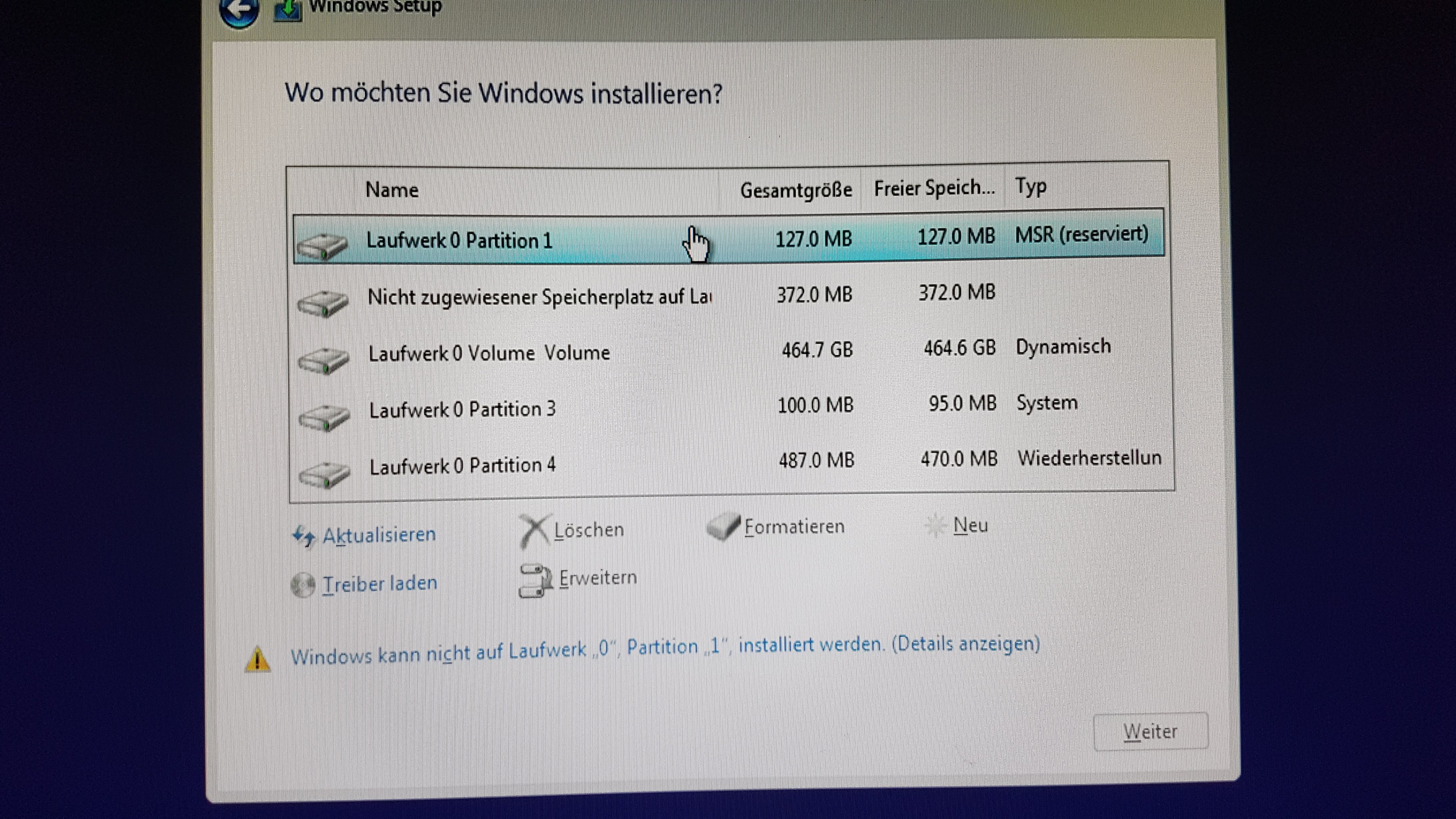

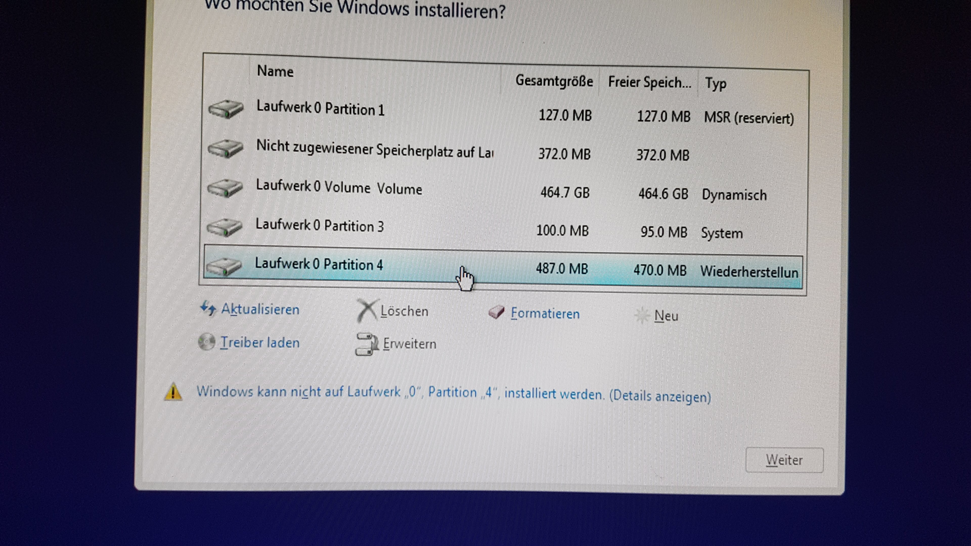

Ich habe da mal ein paar Fragen:
1. WIe muss ich den Datenträger 0 formatieren, damit ich das benutzen kann um Windows10 darauf zu installieren?

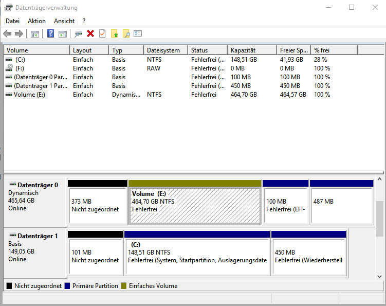

Das Grüne ist dadurch entstanden, weil meine SSD, wo Windows drauf war, plötzlich ausgefallen war und ich ein Bluescreen bekam. Danach habe ich den PC gestarte und der hat dann von irgendeinem Speicher mit dem Namen X in die automatische Reperatur gebootet. Dieser muss auf dem Datenträger 0 gewesen sein/ sich noch darauf befinden, weil wenn ich die platte vom MB getrennt habe, nurnoch ins UEFI konnte. Dannach habe ich auf die andere platte win10 32 bit gemacht. Dann habe ich die erste Partition gelöscht und das Volumen E erweitert. Dabei kam noch eine Fehlermeldung, dass auf einem oder beiden Betroffenen Partitionen nicht genug Speicherplatz verfügbar ist. Und dann ist das entstanden, was man hier auf dem Screenshot sieht. 32Bit System deswegen,weil ich vom Smartphone nicht mehr als 4GB rüberziehen kann.

1) Klemm alle anderen Laufwerke ab. Starte die Installation, im Installations-Fenster, wenn Dich Windows fragt wohin: Dann klickst Du erweitert an, und löscht einfach alle Partitionen die auf dem Datenträger sind, und klickst dann weiter an. Windows macht den Rest für Dich.
2) NTFS, wenn es denn beide Geräte beherrschen, ansonsten exFAT
3) Hängt von den Games ab. Aber in der Regel verhindert das der Kopierschutz. Es sei denn es sind Steam-Games. Steam anklicken, alle Games laufen.
1. Alle Partitionen löschen, Windows formatiert sich das im Setup entsprechend
2. Ja wenn du den Stick/SD karte in NTFS statt Fat32 formatierst

Naja, wenn das andere Windows auf der anderen Platte ist, dann sind auch dessen Wiederherstellungspunkte auf der anderen Platte. Da zur Installation diese Platte abgeklemmt ist, weiß Dein neues Win10 nix davon, und wird es auch nie wissen. Es legt seine eigenen an, und wird auch nur darauf zugreifen. Das macht die UUID der Platte, die eine andere ist, als die der alten Installation.
Ich meinte auf der Platte, wo ich zuerst Versucht habe zu installieren. Also der Datenträger 0. Und da sind schon 4 Partitionen drauf und Windows wird sich da nochmal 3 neue machen. Und zmd. 4 von denen werden identisch sein.
Aber du löscht doch Datenträger 0 komplett bei der Installation. Da wird gar nix mehr drauf sein.
Hier, einfach mal ansehen, wie man das macht. Schau ruhig das ganze Video. Anmerkung: Der Typ erstellt eine Partition. Das brauchst man gar nicht! Einfach installieren in den unzugeordneten Speicher (einfach Weiter), Windows macht den Rest.

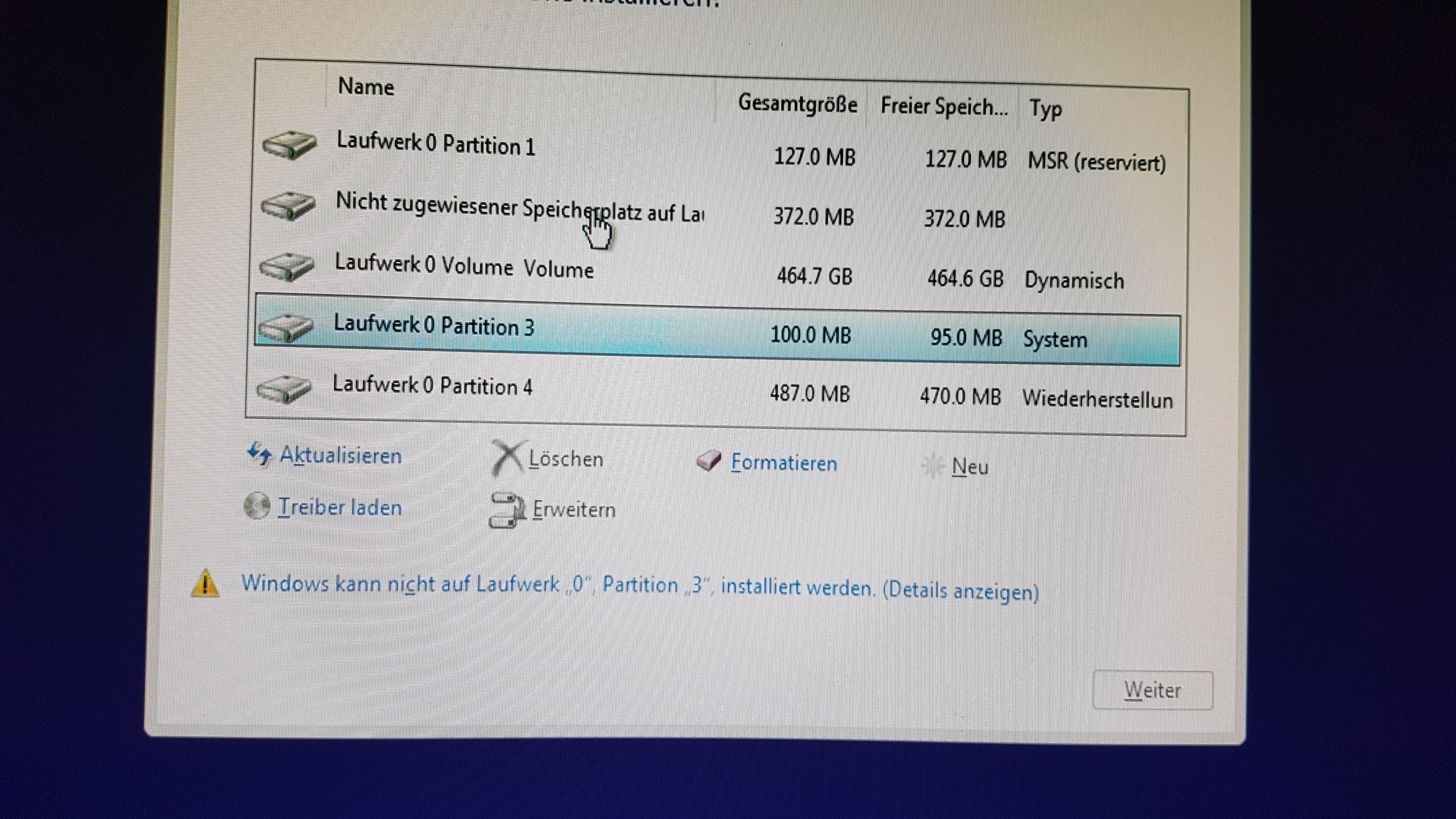

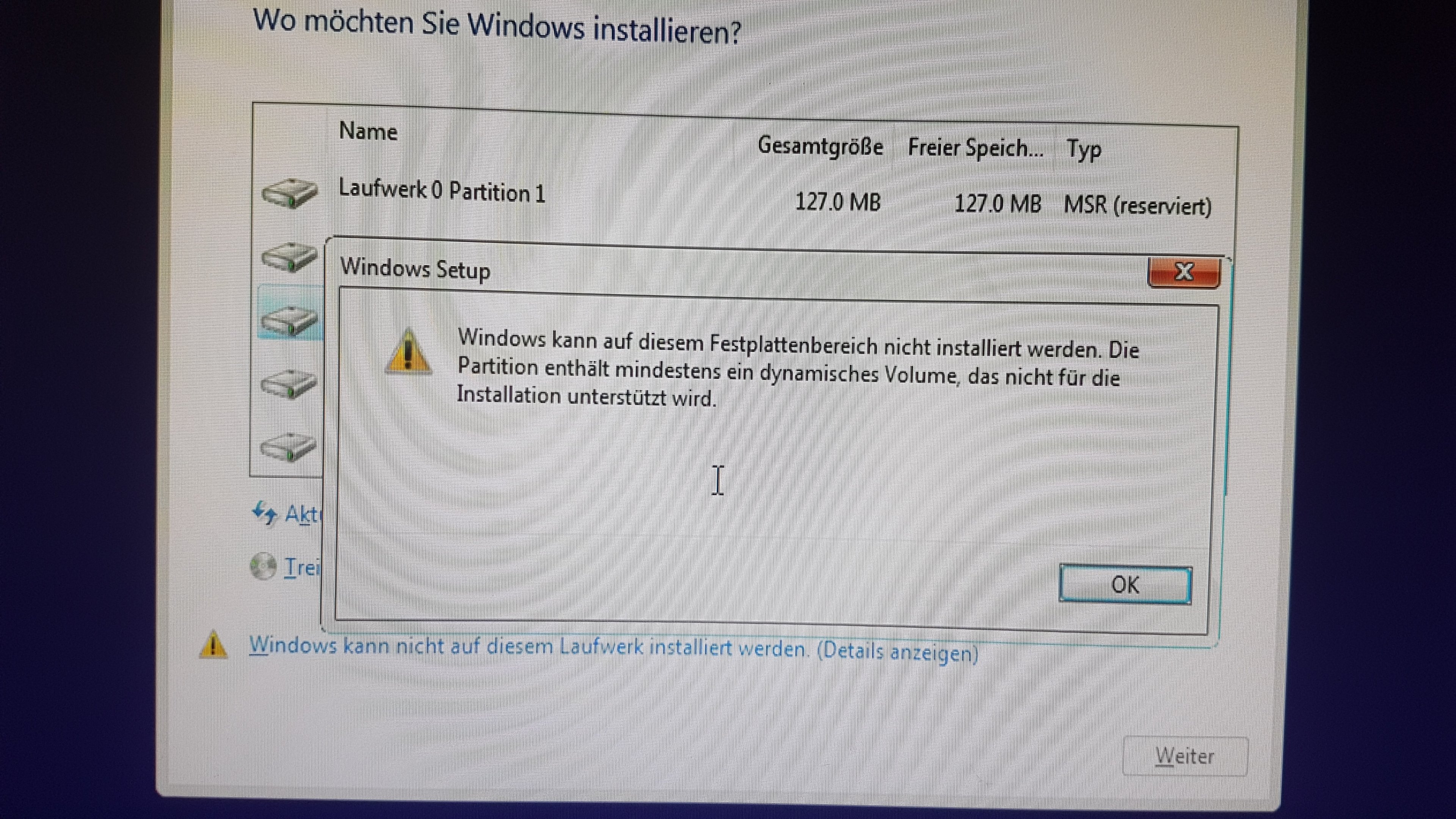

Die unteren Beiden Partitionen habe ich schon formatiert. Wie Kriege ich dir Anderen weg oder muss ich die nicht wegmachen?
Du musst immer auf Löschen klicken. Nicht formatieren, nur löschen, wie im Video.
Löschen ist ausgeblendet und zwar bei allen Partitionen
Klick auf meine Signatur.
IM Notfall Shift+F10 und mit Diskpart die Platte löschen.

Diskpart hat funktioniert jz hab ich nurnoch eine Partition. Die Installation werde ich aber erst Morgen machen. Da bin ich mir nicht sicher ob ich einpenn bevor die Installation auf der HDD fertig ist. ;)
