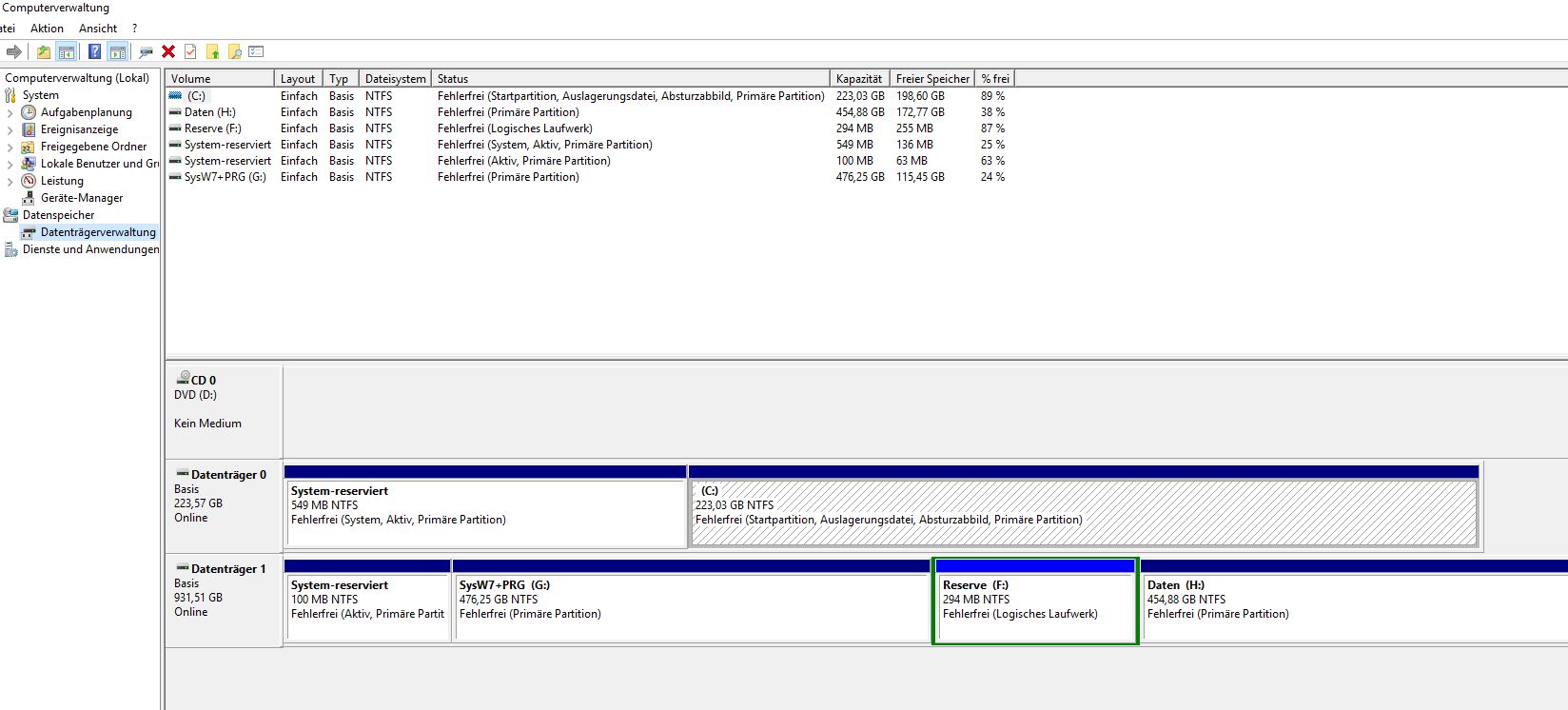

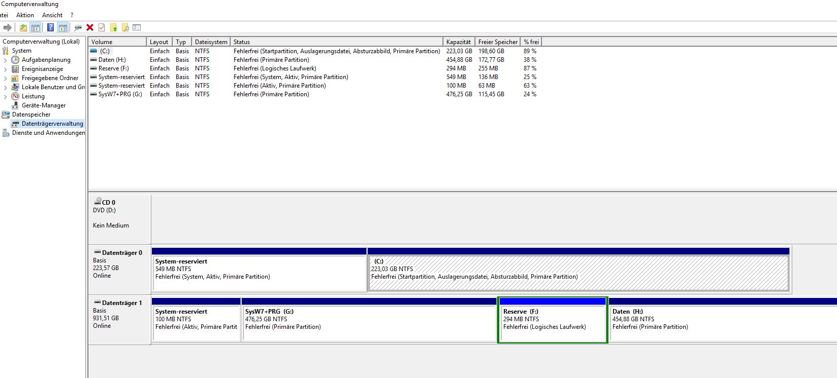

Folgendes Senario:
SSD eingebaut und Win10 AM64 1806 istalliert. Die alte Systemfestplatte mit Win7 wurde dazu abgestöpselt (SATA Anschluss abgezogen).
Win10 komplett installiert updates auch installiert Software setup erfolgte ebenfalls. (Diverse Software wurde installiert)
Soweit so gut lief das System stabil und ich konnte auch auf Laufwerk G (altes win7 Systenlaufwerk zugreifen ohne Probleme, nach anstöpseln des SATA Anschlusses Die Daten den alten Systems wurden noch nicht eingespielt (Eigene Dateien, Thunderbird etc)
Das alte System lies auch korrekt booten via Bootmenue F12.
Nach ein paar Tagen ging dann das alte System immer in den Datenüberprüfungsmodus nach jedem Neustart.
Die habe ich dann aus zeit gründen zunächst abgebochen, dann aber mal laufen lassen.
Dann bootete das Win7 System nicht mehr und der Zugriff von Win10 ssd ging nicht mehr auf Systempartition des Win7 Systems G:.
Lubuntu Live system hat aber Zugriff auf die Systempartition und es sind scheinbar alle Daten vorhanden.
Was ist passiert? Woran liegt das? Ich habe gleiches Vorgehen x mal erfolgreich mit XP, Win7, Win8.1, Linux gemacht, indem ich auf einer leeren Festplatte ein System installiert habe, während auf einer 2. Festplatte ein funktionierendes System vorhanden war. Immer hatte ich das Datenkabel beim SATA bzw. PATA abgezogen damit windows kein bootmenue einrichtet. Hat immer ohne Probleme geklappt, auch bei älteren Win10 Versionen.

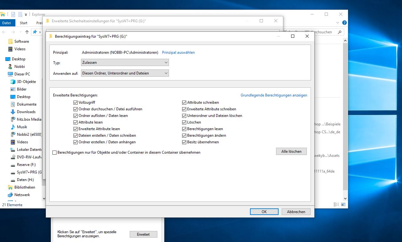

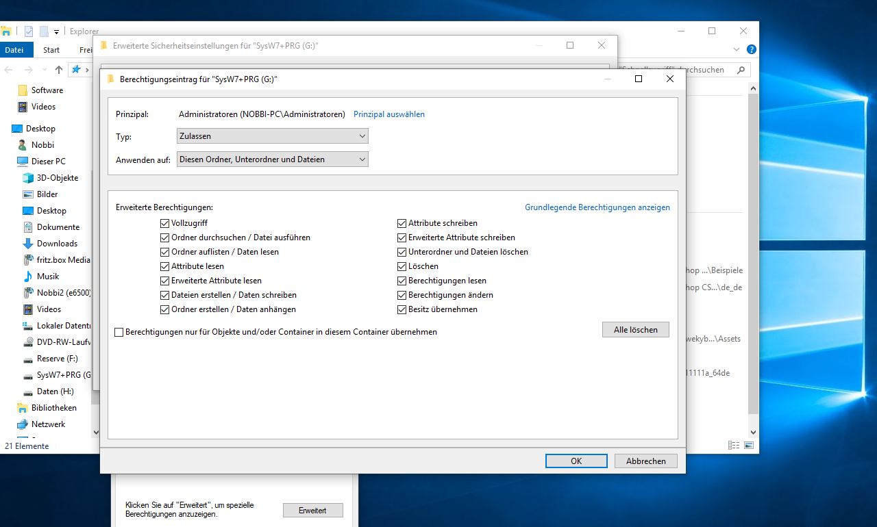

Liegt das an den Sicherheitsberechtigungen? Die habe ich zwischenzeitlich jetzt auch neu gesetzt für unter Ordner.
Allerdings ist es weiterhin nicht möglich via Dateibrowser auf G zuzugreifen von Win10 1806 ssd aus.

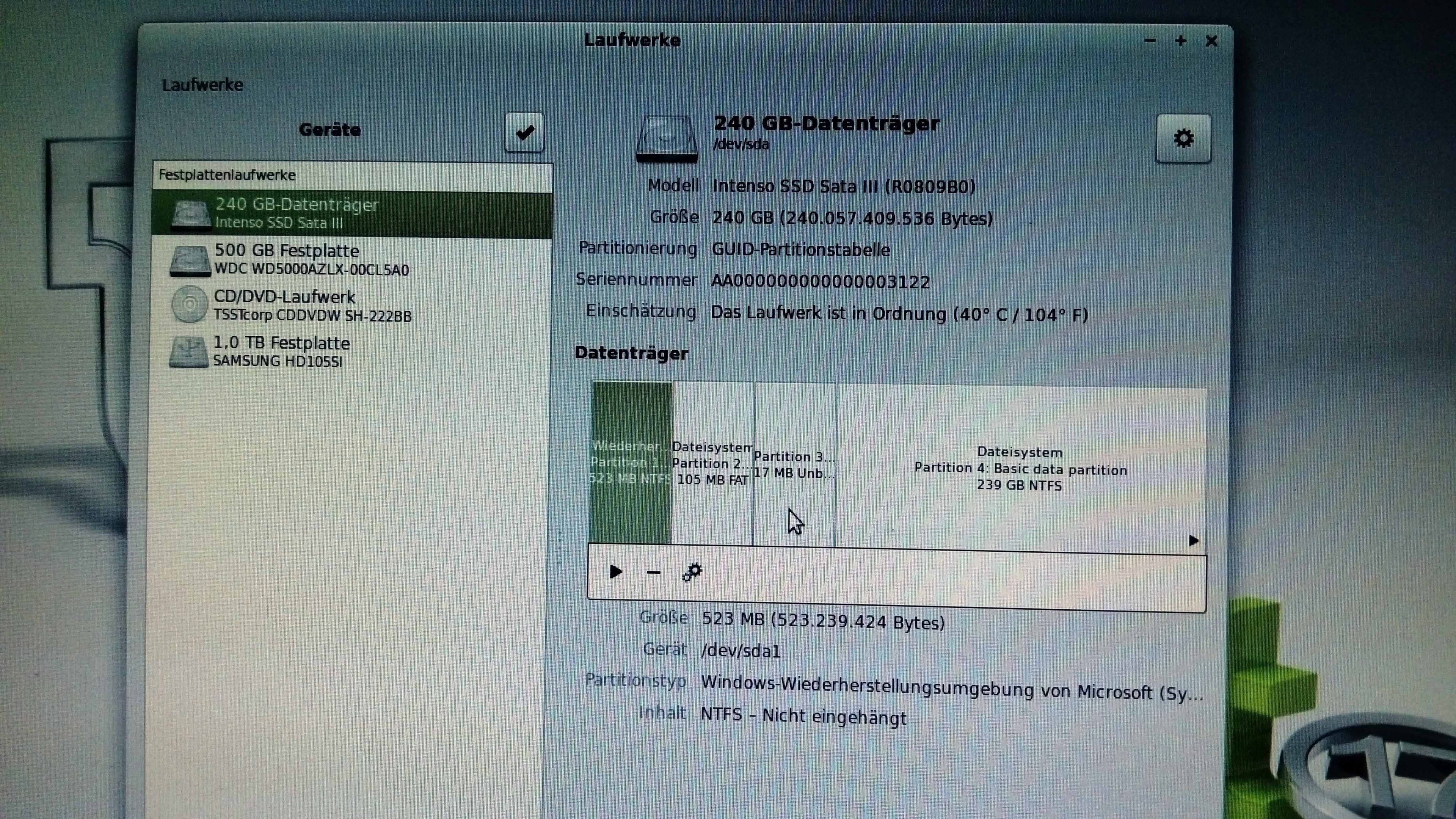

Habe Linux Mint von einer USB-Festplatte gebootet und habe dann Zugriff auf G Win7 Systemfestplatte. Bin am Dateien kopieren.

Dein Datenträgerbild aus #1 zeigt deutlich, das du auf 2 Platten, 2 MBR Installationen hast. Also wird beides, Windows 7 und Windows 10 via MBR Bootloader gebootet ...
Mit UEFI kannst du da nichts gebootet haben.

Der mögliche Zugriff von Windows 10 auf die Windows 7 Systemplatte hat sicherlich damit nichts zu tun.
Das hat nur mit der Sicherheitsberechtigung von Windows 10 zu tun, die dir jetzt keinen Zugriff mehr auf das WIndows 7 System gestatten will. Das Zerschießen des Systems wurde sehr wahrscheinlich vom Ruhezustand ausgelöst. Diesen Ruhezustand sollte man unter Windows 7 und Windows 10 im Dualboot Modus deaktivieren.

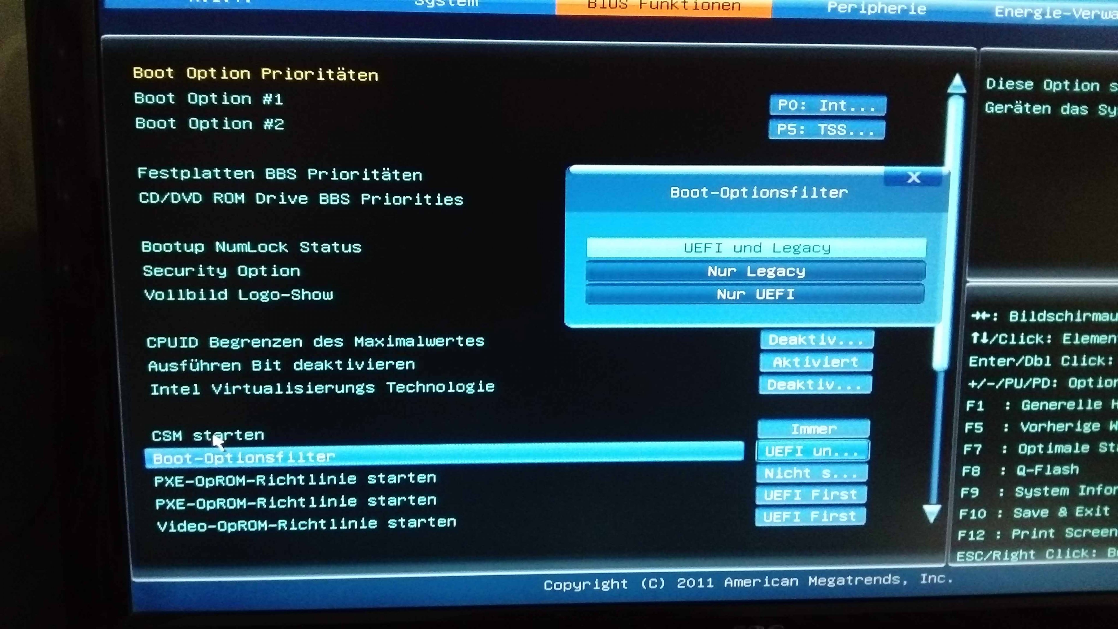

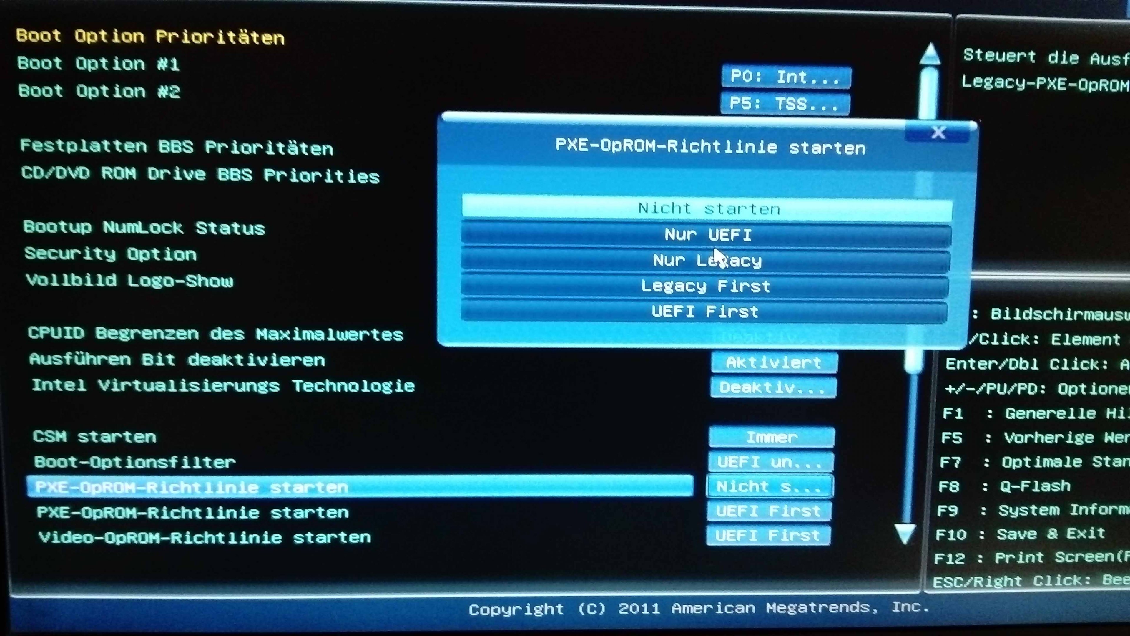

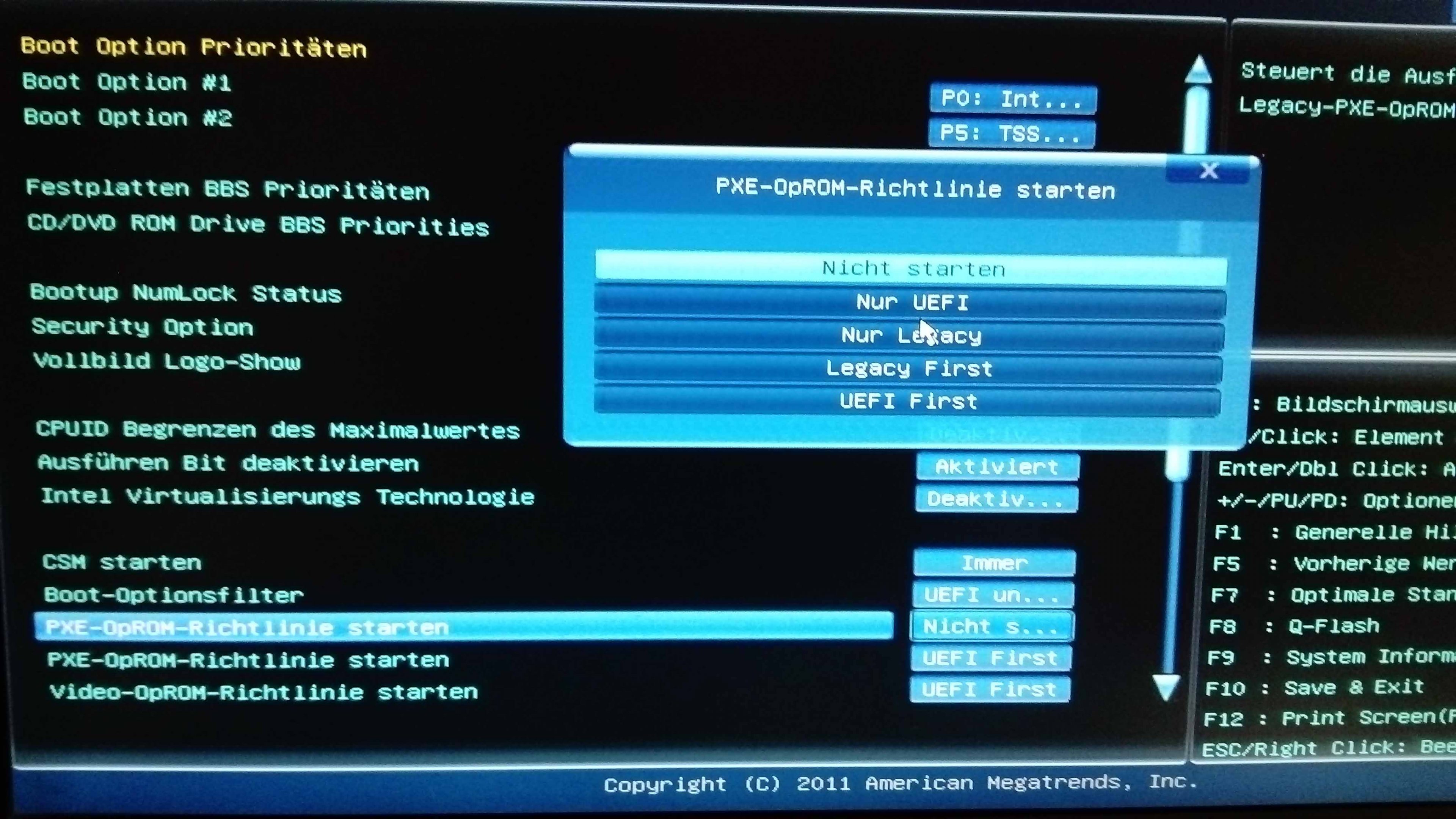

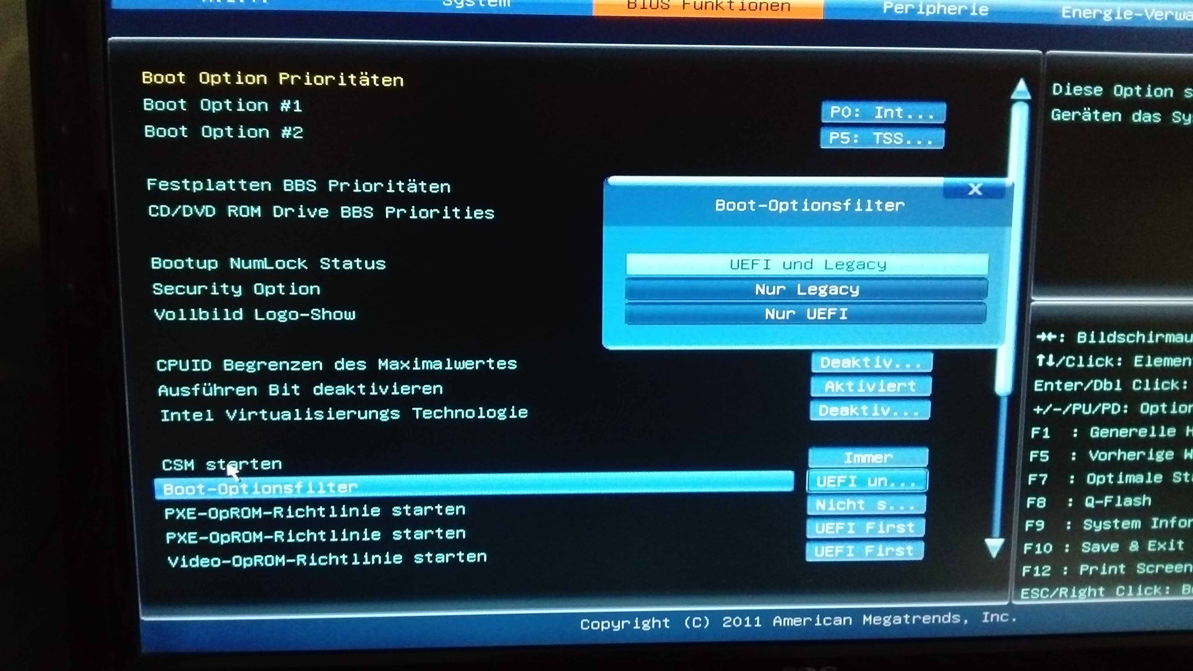

Was stellt man im Bios ein? Habe mal 2 Fotos vom Bios hier:
Beides auf nur UEFI.

Ich hatte immer von DVD gebootet und die Systeme aufgesetzt. Also müste UEFI enthalten sein.
Werde mal nur UFEI einstellen im Bios.

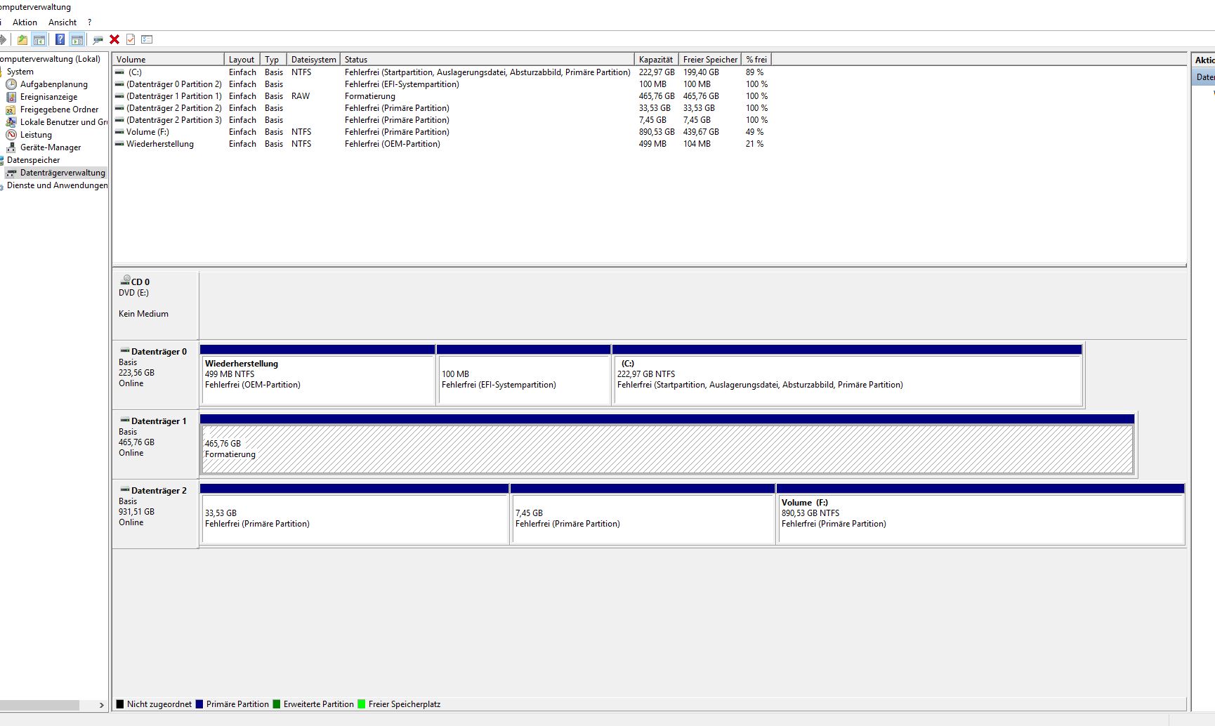

Kannst ja mal das Datenträgerbild jetzt unter Windows 10 posten ...

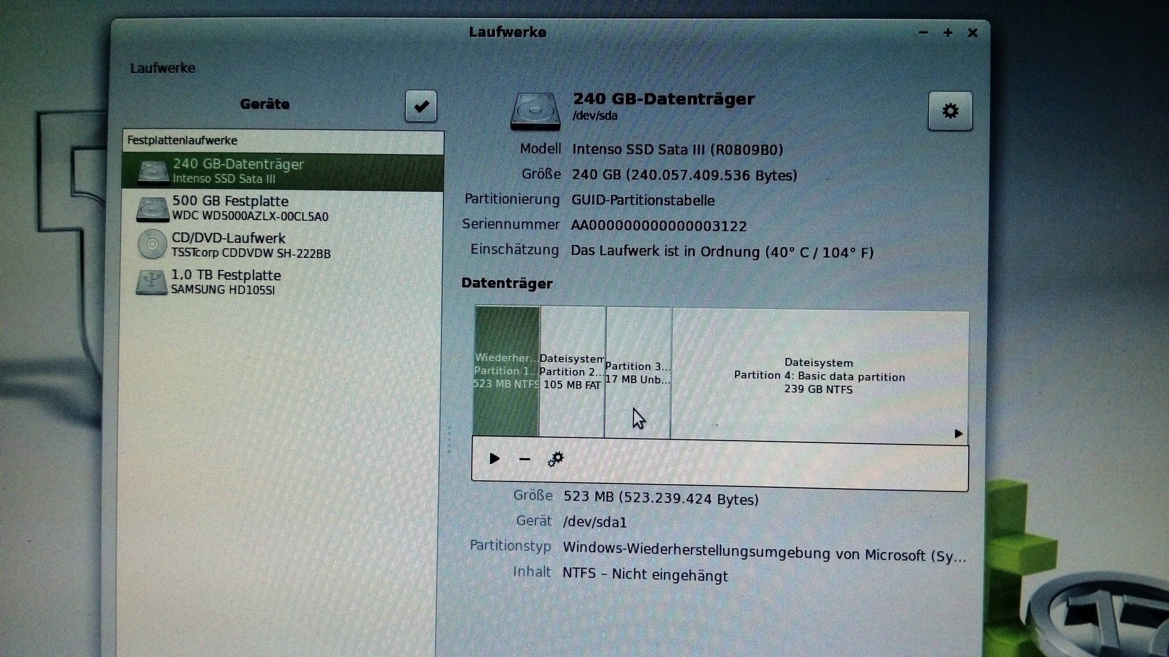

Jetzt sind nur noch 3 Partitionen vorhanden. Beim Win10 setup wurde noch eine kleine 16MB Partition angezeigt. Da waren es noch 4.
Edit: eben mit Mint nachgeschaut, da werden 4 Partitionen angezeigt. Also Windows erstellt beim Setup 4 Partitionen zeigt später aber nur 3 an. Es ist ein Rest-Speicherplatz., der nicht zugewiesen wird. Ist bei allen Platten vorhanden. Sorry hatte nur die 4 blauen Kästen gesehen.

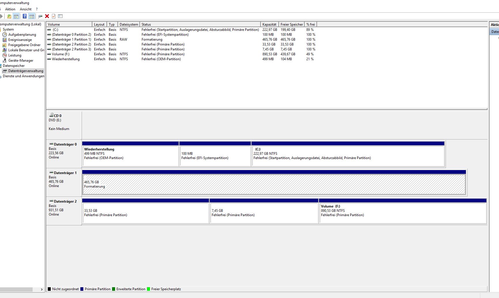

Im Moment bekomme ich eine WD 500GB Festplatte nicht formatiert. Die Platte war zuvor in einem Rechner via IDE Modus eingebaut und Formatiert. Hatte einfaches volume gewählt und die Formatierung läuft ewig. Hatte die gestern abend gestartet war heute morgen immer noch nicht fertig. Klappt irgendwie nicht.
Edit: Formatierung LW D hat jetzt geklappt.
Datenträger2 ist die USB-Festplatte mit Mint und den geretteten Daten drauf.
Danke für den Hinweis UEFI+Legacy. Sonst bootet das Mint von usb HDU nicht. Und ich muste den Schreib-Cache bei Windows für die WD raus nehmen sonst lässt die sich nicht mounten.
Die Schnellstart Option habe ich rausgenommen, das war wohl die Sache, die die Probleme verursacht hat.

Sieht soweit gut aus. Bis auf Datenträger 2. Wieso gibt es denn da 3 Partitionen ?
Die erste = 33,53 GB; die zweite = 7,45 GB und die dritte = Rest des Volumens. Ungewöhnlich aufgrund der Größe.
Ist das von dir so bedacht ? Um das zu ändern, musst du Daten von F: zunächst auf einem anderen Datenträger zwischenlagern, anschließend von hinten nach vorne vorgehen.
In der Datenträgerverwaltung :
1. Partition 3 und anschließend 2 löschen.
2. Partition 1 anschließend vergrößern mit dem nicht zugewiesenen entstandenen Speicher ...
3. zwischengelagerte Daten wieder auf den Datenträger 2 zurück schicken.
