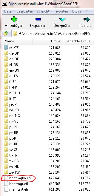

Punkt 3 funktioniert bei mir nicht, under 1\Windows\ exisitiert kein Boot Ordner! Nur DVD, Fonts und PCAT
Hast du eine Idee?
[edit] liegt wohl an meiner 32 bit genutzten Version, das scheint wohl nicht zu funktionieren, probiers jetzt gleich nochmal mit 64 bit. Nur irgendwie sind die MS Server reccht lahm heute...
Du musst auf der DVD die Datei install.wim mit 7-Zip öffnen. Siehe Screenshot.
7-Zip bekommst du als Portable-Version. Die exe entpackt sich nur und 7-Zip lässt sich ohne Installation ausführen. http://portableapps.com/de/apps/utilities/7-zip_portable
Noch Text dazu: http://www.heise.de/ct/hotline/UEFI-Windows-Setup-vom-USB-Stick-1267520.html

Ja, ganz wichtig. Das UEFI-Setup klappt nur in der 64 Bit Version. Und ja, die Digitalriver Server waren die letzten Tage so lahm, dass ich schon den Internetanschluss in Verdacht hatte.

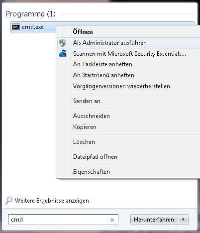

[edit] Ich glaube ich muss den USB Stick noch in FAT32 formatieren, nur wie mach ich das? Das Windows 7 USB DVD Download Tool formatiert den ja bereits selbst!?
Wenn ich den Befehl Diskpart eingebe passiert bei mir leider nur wenig:
Die Eingabeaufforderung erscheint leider nicht!?
Ah ja sorry, da habe ich das gleiche Problem. Habs vorhin beim Screenshot machen nur vergessen! Hier der Screenshot als Admin:

Vermutlich nicht. Auf dem Technet-Link steht nicht mehr als oben schon mehrfach verlinkt und beschrieben. Zuletzt ließ sich bei NickHH diskpart nicht ausführen, warum auch immer. Vielleicht irgendwas an der Installation verstellt, UAC, Richtlinien, irgendwas. Eigentlich blinkt nach der Eingabe von diskpart kurz der Cursor und es steht DISKPART>_ mit blinkendem Cursor. Bei NickHH seltsamerweise nicht.
