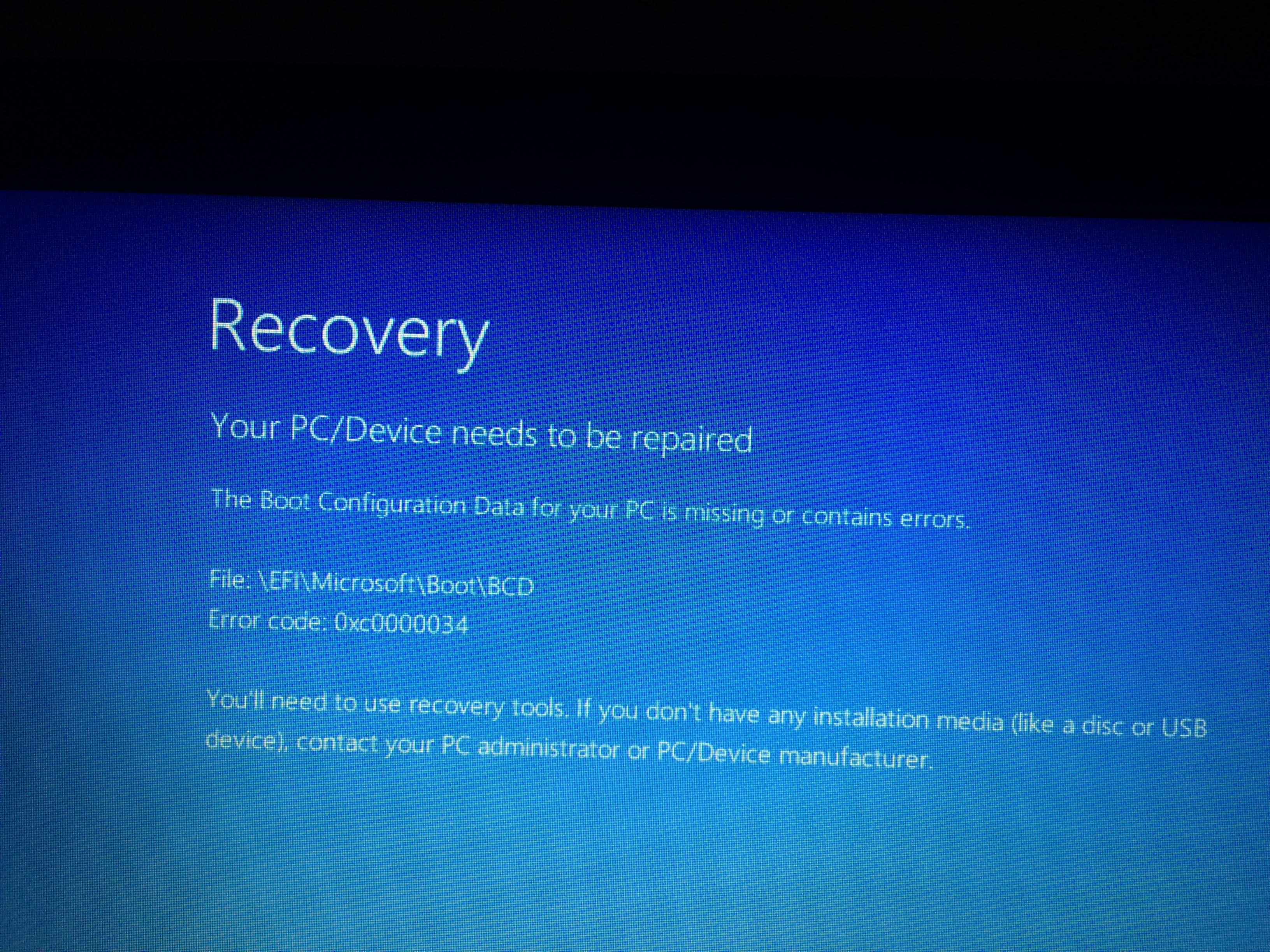

Hey Leute,
hab hier vor mir ein Lenovo Ideapad meiner Mitbewohnerin das nach dem routinemäßigen Serviceupdaten/Neustarten im Recovery Screen hängen bleibt..
Error 0xc0000034
Habe probiert win10 auf einen USB stick/dvd geba(r)nnt / mittels Fn12 booten vom entsprechenden Medium ausgewählt. Sofort kommt wieder der Bluescreen..
Was kann ich noch versuchen?
thx
Du müsstes versuchen über ein Bootmedium (z.B. Windows 10 CD) die Windows 10 Installation reparieren zu lassen.
Wenn Du da sogar die Möglichkeit hast ein Konsolenfenster zu öffnen, könntest Du versuchen die Bootpartition zu fixen mit folgender Eingabe:
Bootrec /fixMBR
bootrec /fixBoot
bootrec /rebuildBCD
Danke für deine Antwort!
leider habe ich gar keinen Zugriff auf die Konsole etc., lediglich auf das UEFI. Aber Änderungen dort werden nicht erkannt bzw. er startet permanent neu und mit den oben gezeigten Screen
Hast Du denn kein Bootmedium (z.B. eine Original CD), um von dieem medium zu booten?
