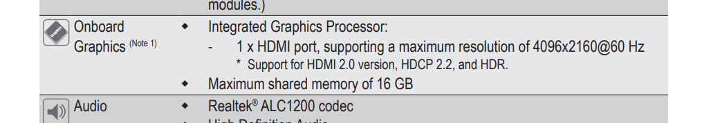

Ich bin im Mainboardhandbuch noch auf den folgenden Hinweis gestoßen:
und habe darauf hin das Modul aus B2 entfernen lassen. Aber auch dies konnte das Problem nicht beheben.
Bin für neue Ideen sehr dankbar. Vielen Dank für die bisherige Unterstützung.
