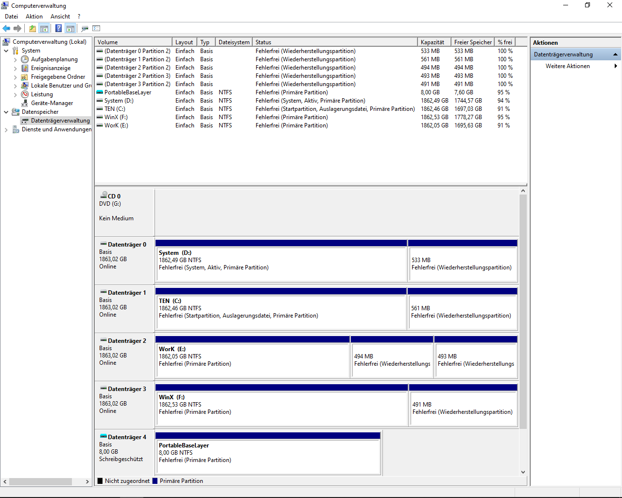

bei mir sieht es zb so aus:
und warum 4oder 5 Partitionen? Ich würde wenn es nur eine HDD/SSD gibr für WQin 10 einen Part und den rest für eine Daten Part einrichten. Alles andere geht auf der Daten Part doch über Ordner. So kannst Du vom System ein Image auf die Daten Part machen und diese dann spiegeln.

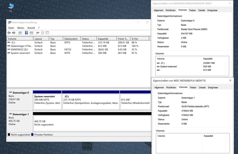

Anbei der gewünschte Screenshot. Partitionen auf HDD sind wieder gelöscht. USB-Stick wird auch angezeigt - aktuell arbeite ich noch am Win7-NB, da kenne ich mich besser aus :(
Mit Win10 u. UEFI fehlt es mir an Erfahrung, ich bin sehr unsicher, darum frage ich HIER nach. Und es fehlt mir an Zeit u. Hardware für Experimente.
Zumind. konnte ich unerwünschte Apps wie Xbox usw. schon loswerden.
Ggf. installiere ich das System nochmals neu (der Key sollte ja schon hinterlegt sein). Ich habe 2x SSD 256GB von Samsung. Damit kann ich das OS klonen, wenn alle Proggies sauber drauf sind.
Aber zuerst braucht es BIOS-Update, Treiber-Updates, aber das ist eine andere Baustelle.
Mir ist es eigentlich egal, ob die SSD (Systempartition) mit MBR oder GPT erstellt wird.
Wenn ich es richtig verstanden habe, wird durch meine UEFI-Einstellungen jede weitere Platte automatisch mit GPT formatiert, wenn ich mit Win-Boardmitteln partioniere?
