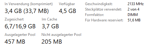

Im BIOS hab ich grad nachgeschaut und da wurde die RAM sogar nur mit 2133 MHz angegeben

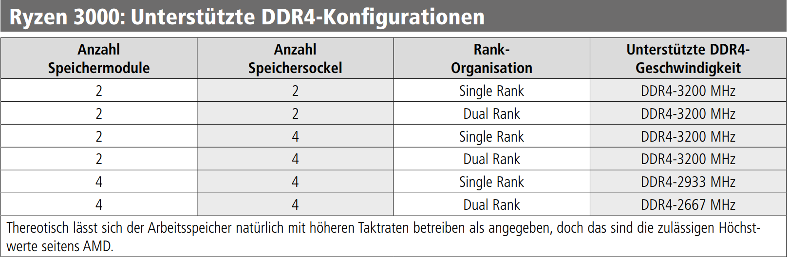

Sind das Module welche mehr als 3200 Mhz bieten, sollte das XMP Profil nicht geladen werden. Denn das taktet den RAM tatsächlich auf mehr als 3200 Mhz. 3200 Mhz sind aber die Grenze, welche von AMD empfohlen wird. (Anmerkung: Das heißt nicht, dass Module mit angepassten Timings auch höher getaktet werden können!).
Deshalb den RAM dann erst einmal mit angepassten Timings und höchstens 3200 Mhz Takt einstellen.

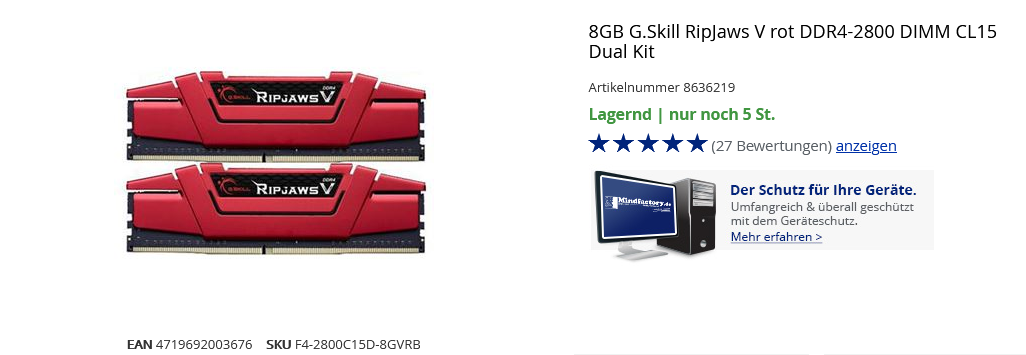

Erstmal vielen Dank für die ausführliche Antwort.
Die RipJaws haben 2800Mhz (siehe Anhang) aber im BIOS so wie im Taskmanager wird angezeigt, dass sie auf 2133 MHz runtergetaktet wurden.
