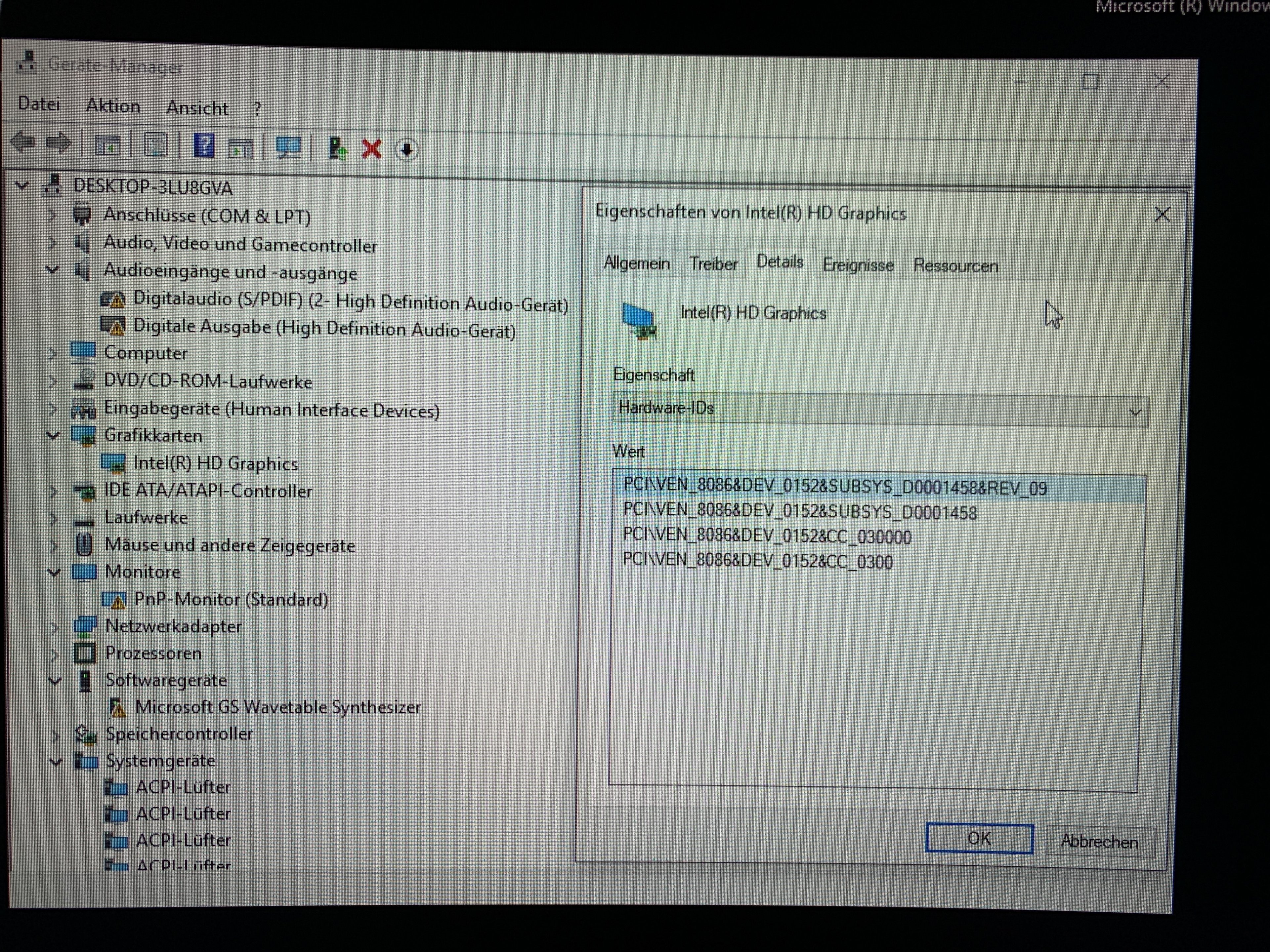

itzChriz schrieb:
Der PC hat keine Grafikkarte, es wird die Intel Grafik benutzt.
Dann schaue doch mal im abgesicherten Modus nach der Hardware ID der Intel "Grafikkarte".
Angabe der CPU wäre auch schon mal ein Anfang.
Reaktionen: itzChriz und Terrier
leipziger1979 schrieb:
Lass mich raten, du kennst zwar nicht dessen Hardware aber er ist einem grauen Gehäuse?
Also überlegen wir nun alle warum der graue PC nicht mehr geht?
Habe ein Foto angehängt.
