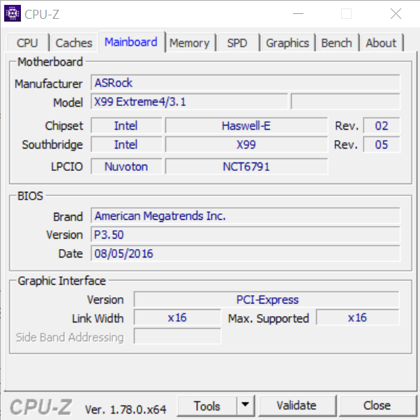

MB-Treiber, ja habe ich installiert. Bios ist jetzt nicht ganz ganz aktuell (3.60 vs 3.50)

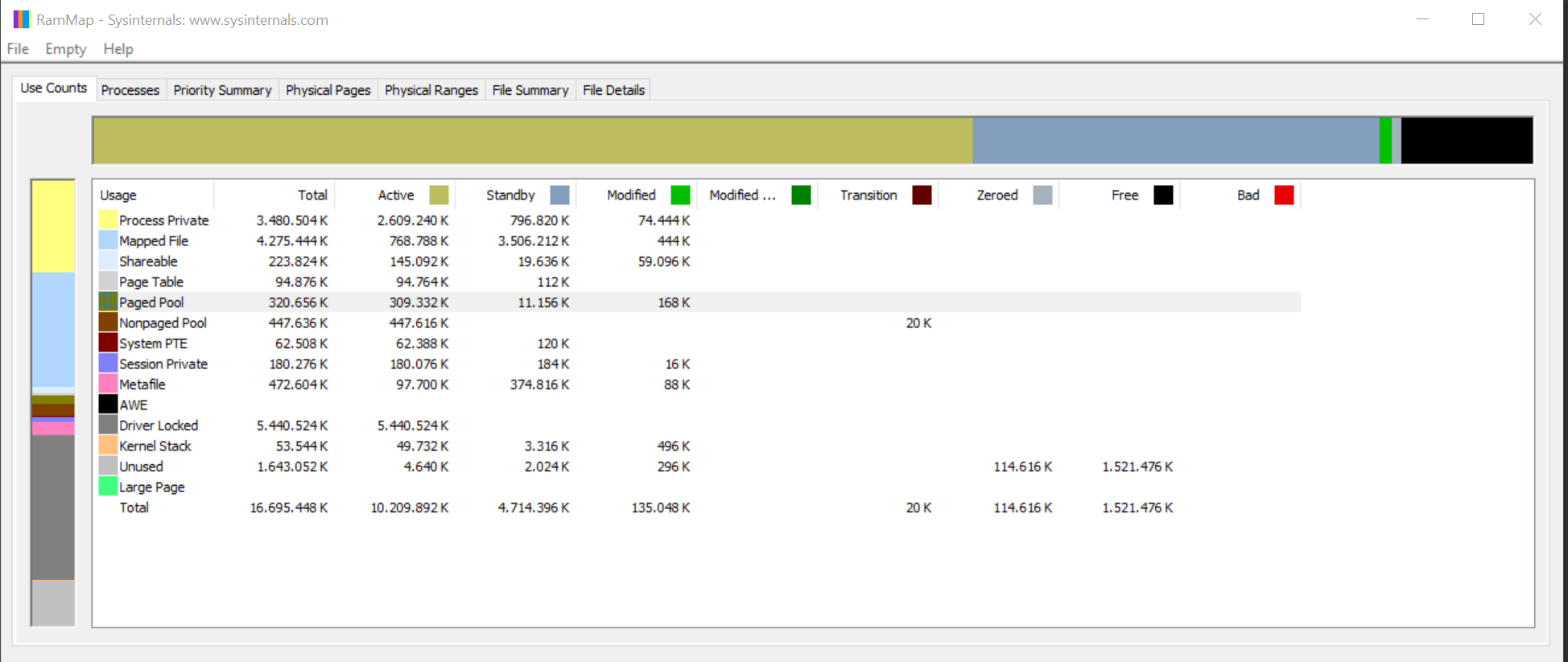

Ich habe RAMMAP installiert (Ergebnis siehe unten) aber in dem gepinnten Thema wurde nur darauf eingegangen wenn Nonpaged Pool oder Paged Pool sehr hoch ist, und das schien mir hier nicht der Fall zu sein.

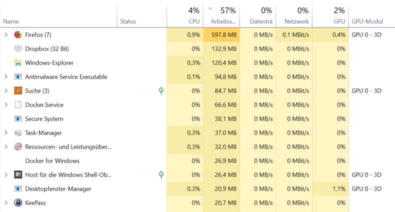

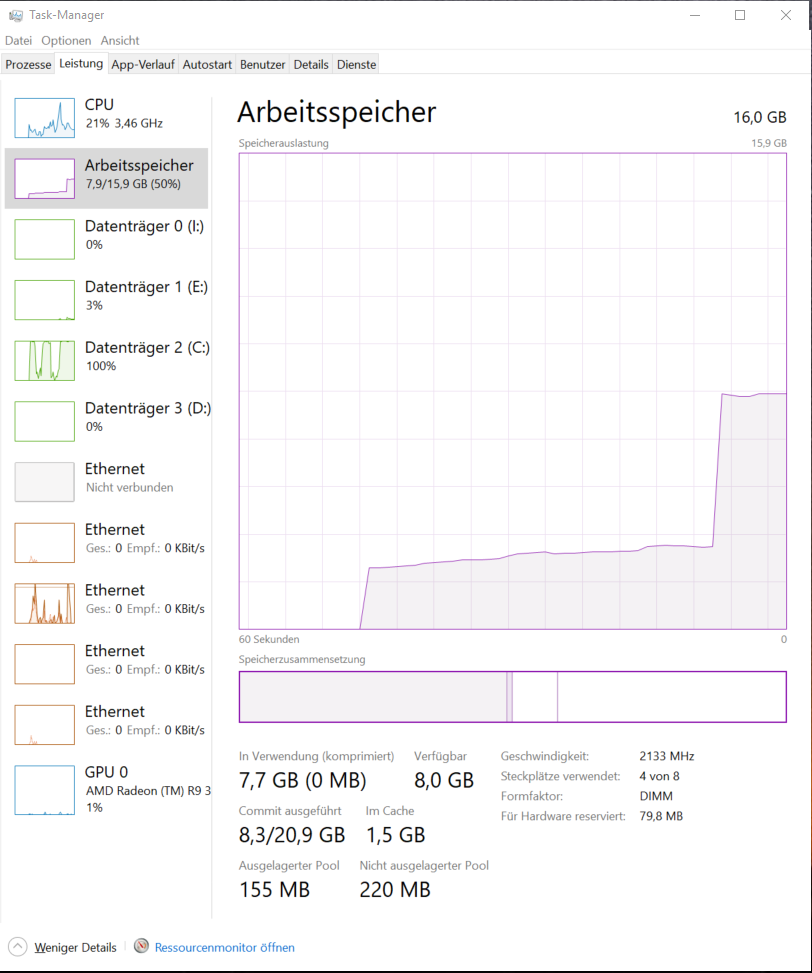

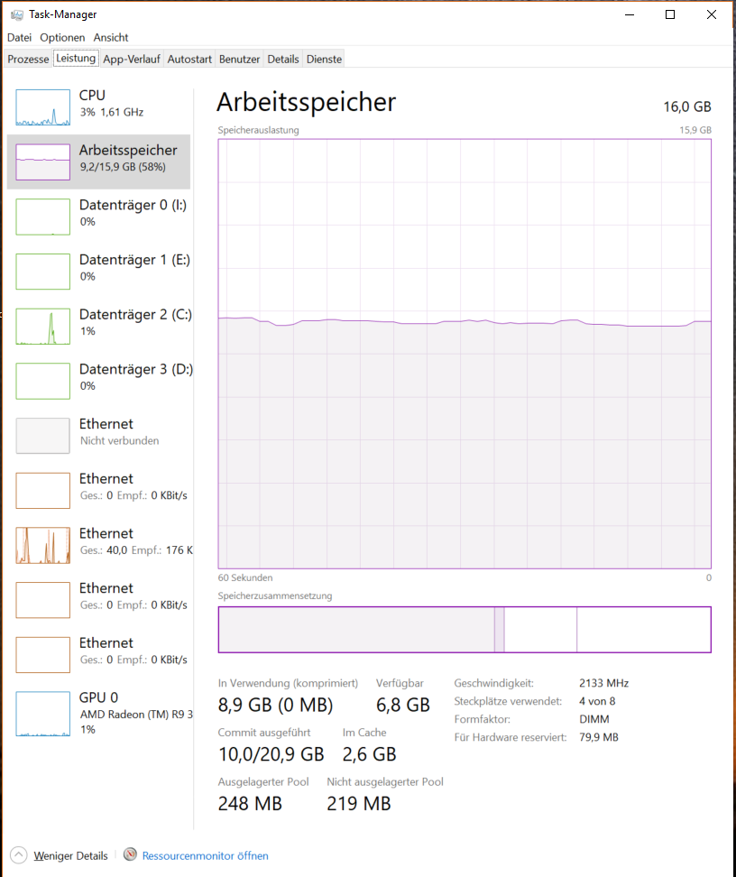

Ich habe gerade nocheinmal neu gestartet und da ist mir was aufgefallen: sofort nach dem start sind 2,8gb belegt. Das steigt dann sehr langsam an und dann springt er auf 8gb. Wie kann ich herausfinden, was da gerade passiert ist?
Hier nocheinmal ein paar screenshots:
2018-07-16 09_28_39-Task-Manager.png2018-07-16 09_18_40-GMX Mail.png2018-07-16 09_16_16-Einstellungen.png2018-07-16 09_15_39-Einstellungen.png2018-07-16 09_14_53-CPU-Z.png
Schau mal auf den Wert bei "Driver Locked".
Der ist bei Dir viel zu hoch.
Irgend ein Treiber belegt bei Dir 6GB RAM.

Vielen Dank @HisN genau das wars. Obwohl kein Docker Container gestartet ist, verbraucht er trotzdem ram. Ich dachte wenn ich die Container stoppe, wenn ich sie nicht mehr brauche, dann werden auch die Resourcen wieder frei. So komme ich weider auf 3 Gb Verbrauch nach dem start und dann auf 7 mit Firefox usw.

Doch, erster Screenshot: docker.service. Allerdings verbrauchte diese Komponente kaum Ram ;)
Ich sag ja .. irgendwo^^
