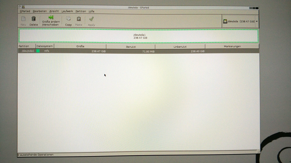

Ich habe nun die SSD via GPARTED formatiert auf NTFS. Eine Option für GPT oder MBR habe ich aber nicht gefunden (siehe Screenshot) anbei.
Aber ich denke ich werde es hinbekommen. Entweder im BIOS das EFI-DVD Symbol zurückreihen. Oder via MSDN Anleitung im Setup direkt auf GPT ändern. Ich probiere abends ersteres.
