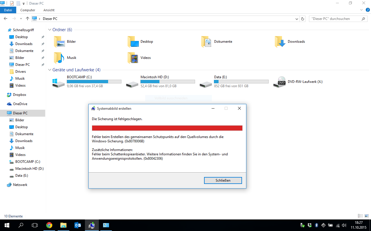

Hallo Leute,
ich hab ein Problem mit der Win10 Systemabbildsicherung.
Ich habe Win10 per Bootcamp auf mein MacBook 13" Early 2008 (Intel Core 2 Duo).
Es läuft super und flott.

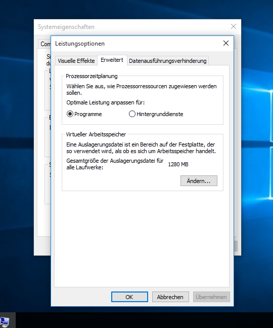

Leider kann ich kein Systemabbild erstellen, es kommt immer dieser Fehler (siehe Bild).
Habe eben auf eine Größere SSD umgerüstet und Win10 dabei neu installiert.
Schon vor dem Upgrade auf die größere SSD konnte ich kein Systemabbild abschließen, selber Fehler. Dachte das liegt daran das die Partition voll sei. Habe aber 9,06GB von 37,4GB frei.
Unter Windows 7 klappte die Systemsicherung immer einwandfrei auf dem Mac.
Gesichert werden soll (bzw. gibt es nur die einzige) Partition "Bootcamp", also C.
Win10 wurde clean installiert.
Daten :
Win10 Pro 32Bit
Intel Core 2 Duo T8300 @ 2,4GHz
3GB Ram
Crucial MX100 128GB SSD
Intel 965 Integrierte Grafik
Bootcamp Treiber sind installiert und es funktioniert alles wie es soll.
Gesichert werden soll es auf eine ext. USB 3.0 Festplatte, wo auch andere Backups von anderen Rechnern sind bei mir im Hause. Bei allen hat das Wunderbar geklappt, von Vista bis Win8.1.
Auf der HDD gibt es einen Ordner "WindowsImageBackup", darunter gibt es Unterordnern mit den jeweiligen Computernamen. Auf der HDD sind noch über 800GB frei.
Mit den Fehercode in Google komm ich nicht weiter, da hab ich nur was mit Auslagerungsdatei gefunden. Das passt aber alles mMn..
Danke im Voraus

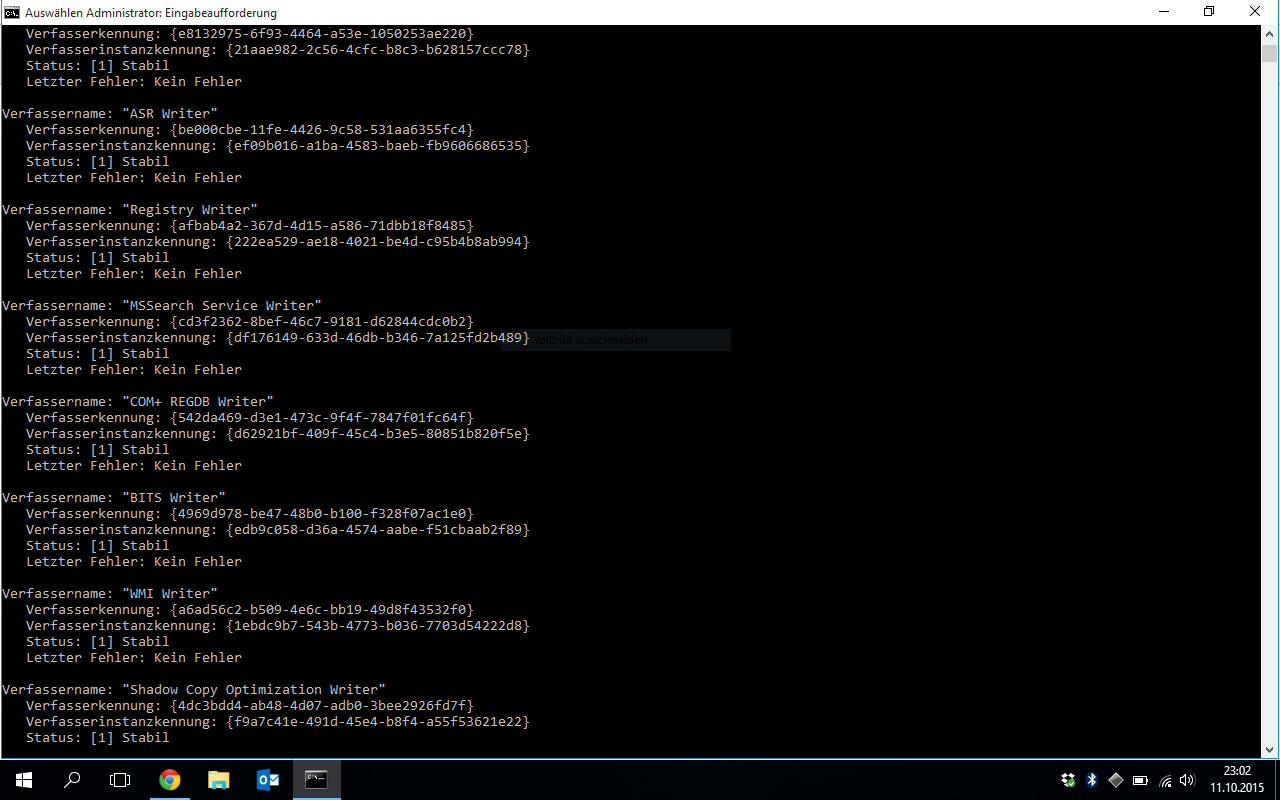

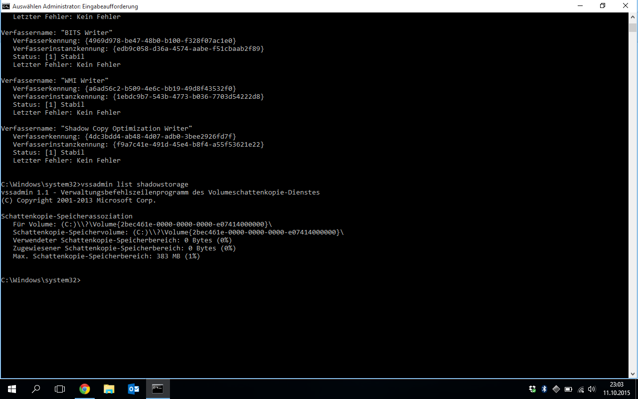

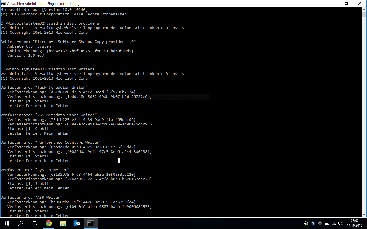

Ich schau auch jedenfall nach diesem VSS Fehlern.
Hier bitteschön, schaut gut aus oder?

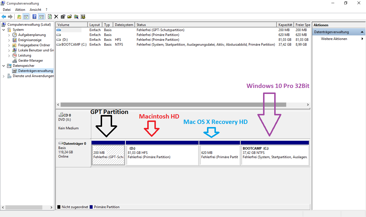

Hier die SSD Aufteilung

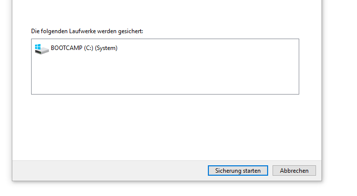

Gesichert werden soll ja nur die Partition Bootcamp, das erkennt ja Windows ja richtig :
Die 300 MB sind ziemlich wenig. Ist Volumen C wirklich nur 30-40GB groß?
Könnte mir vorstellen, daß es daran liegt.
