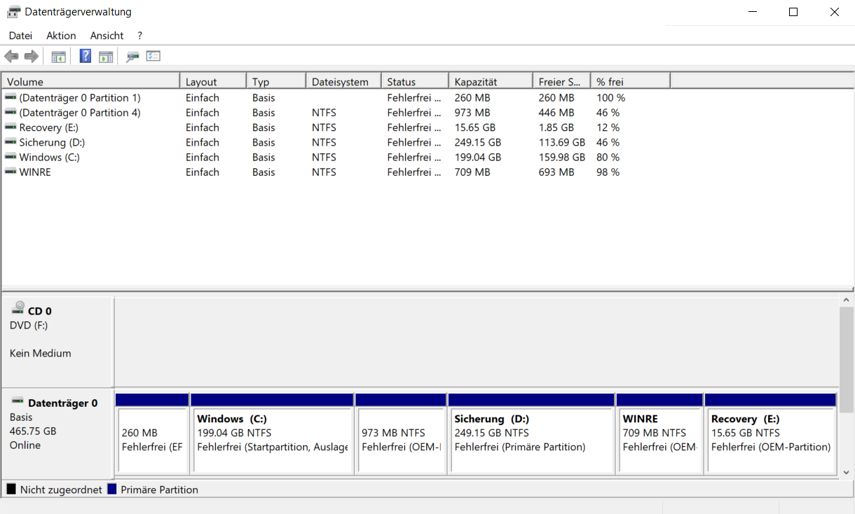

ist es unter Win10Home möglich einer Partition etwas Speicherplatz zu entnehmen und einer anderen zuzufügen?
Nachdem ich C etwas abzweigte unter Windows Verwaltung, lag der freie Speicherplatz seitlich. Nun sollte D grösser werden damit. Problem ist, D lässt sich nicht vergrössern weil zwischen C und D eine ausgeblendete System Partition liegt.
Wäre jemand so nett mir zu sagen ob es überhaubt geht und wenn ja, mit welchem Tool (möglichst Free und/oder Portable) das hinbekomme?

Du kannst die Partitionen so sehr verkleinern, wie Daten auf der Partition sind (Sind auf einer 100GB Partition 50GB belegt, dann kannst du die Partition nicht unter 50GB verkleinern.). Weniger geht nicht. Größer geht so weit, wie Speicherplatz nicht von anderen Partitionen belegt ist und wenn du "Platz in der Mitte" (zwischen 2 Partitionen) hast, dann müssen die Partitionen erst verschoben werden. Eine Partition muss immer aus einem "Stück" bestehen.

Quasi C 30GB nehmen, D 30GB dazu geben. Zwischen C und D liegt eine Partition von Windows (versteckt). Wird das Empfohlene Tool nun die 30GB automatisch zu einem Block (D) formen wenn ich die 30GB zu D dazu nehme oder wie funktioniert das. Kann das schlecht erklären merk ich gerade.
Ergänzung: Wenn ich 30GB von C wegnehme, wird der freie Speicherplatz hinter C liegen. In dem Tool oder auch über Windows Verwaltung, verstehe ich nicht wie ich die 30GB über die OEM Partition zu D bekomme. :(
Was ist das überhaupt für eine Partition? Wiederherstellungspartition? Theoretisch auch löschbar, dann geht die Recovery eben nicht mehr.
Es geht hier um 30GB von C zu D über die versteckte OEM Partition (vom System), geht nur um die Bewerkstelligung. Denn wie ich bei Windows auch erfuhr, wenn 30GB weggenommen liegen die hinter C (also vor OEM) wie bekomme ich die freien 30GB dann hinter OEM (also vor D) damit ich D um 30GB vergrößern kann? Löschen tu ich nix.

Normalerweise sind diese OEM- und EFI Partiton vor C: .
C verkleinern, die 973MB Partition nach links verschieben und schließlich D nach links verschieben + vergrößern (je nach Partitionierungssoftware ist letzteres ein Schritt; ansonsten 2[erst verschieben und dann vergrößern]).

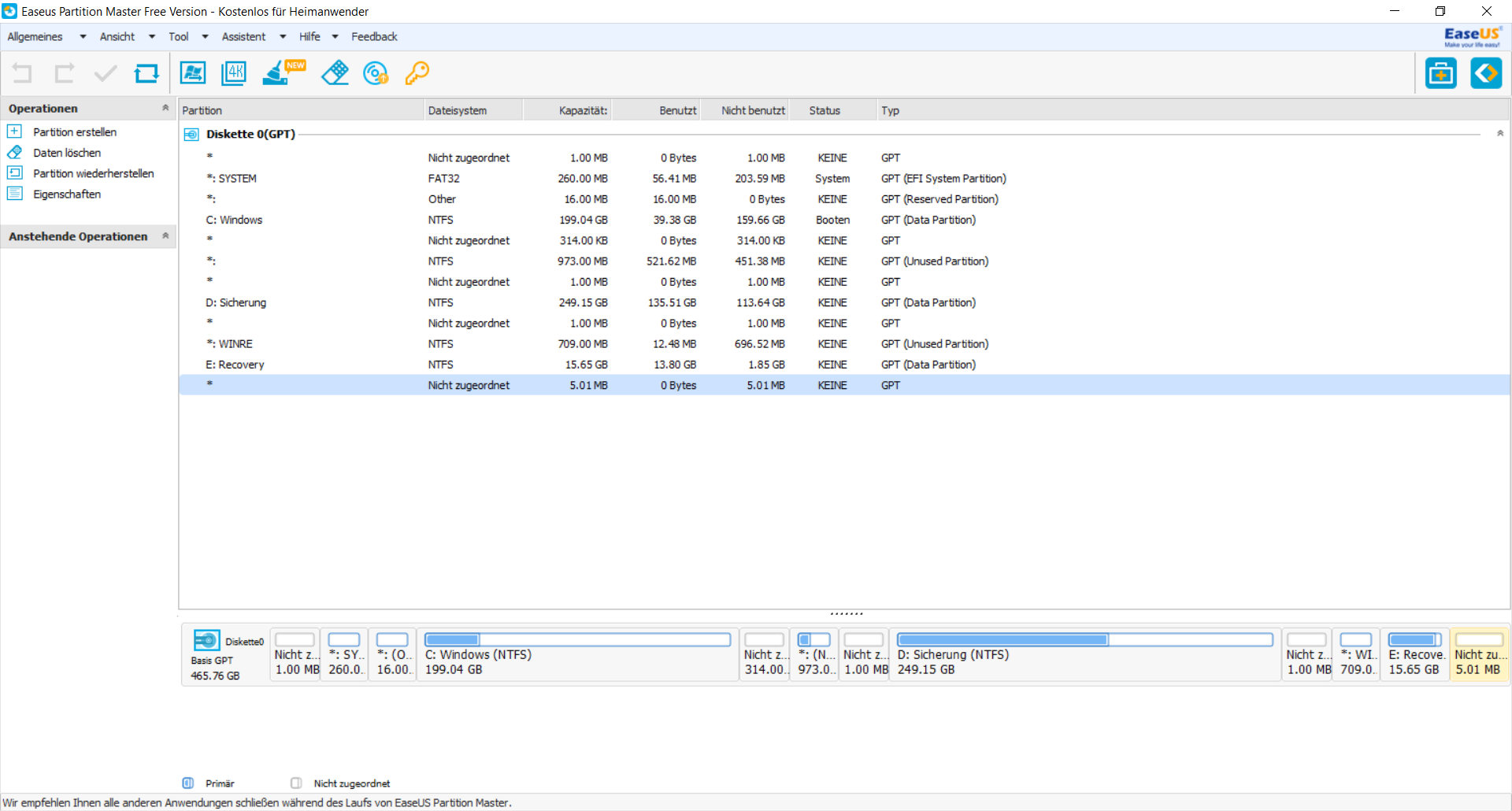

Hab mir einiges angesehen, was ich weiß ist wie ich nun von C zu D mittels (Extend) übertragen kann (Free Space). Bevor ich was tat schau ich immer noch nach Tools und probiere/lerne. Ein Tool Easeus zeigt zb. ganz ganz viel mehr. Mit den kleinen Partitionen kann ich nix anfangen, seltsam.
Ergänzung: Auf jeden Fall hab ich etwas über den Sinn der 1MB Partitionen hier gelernt.
