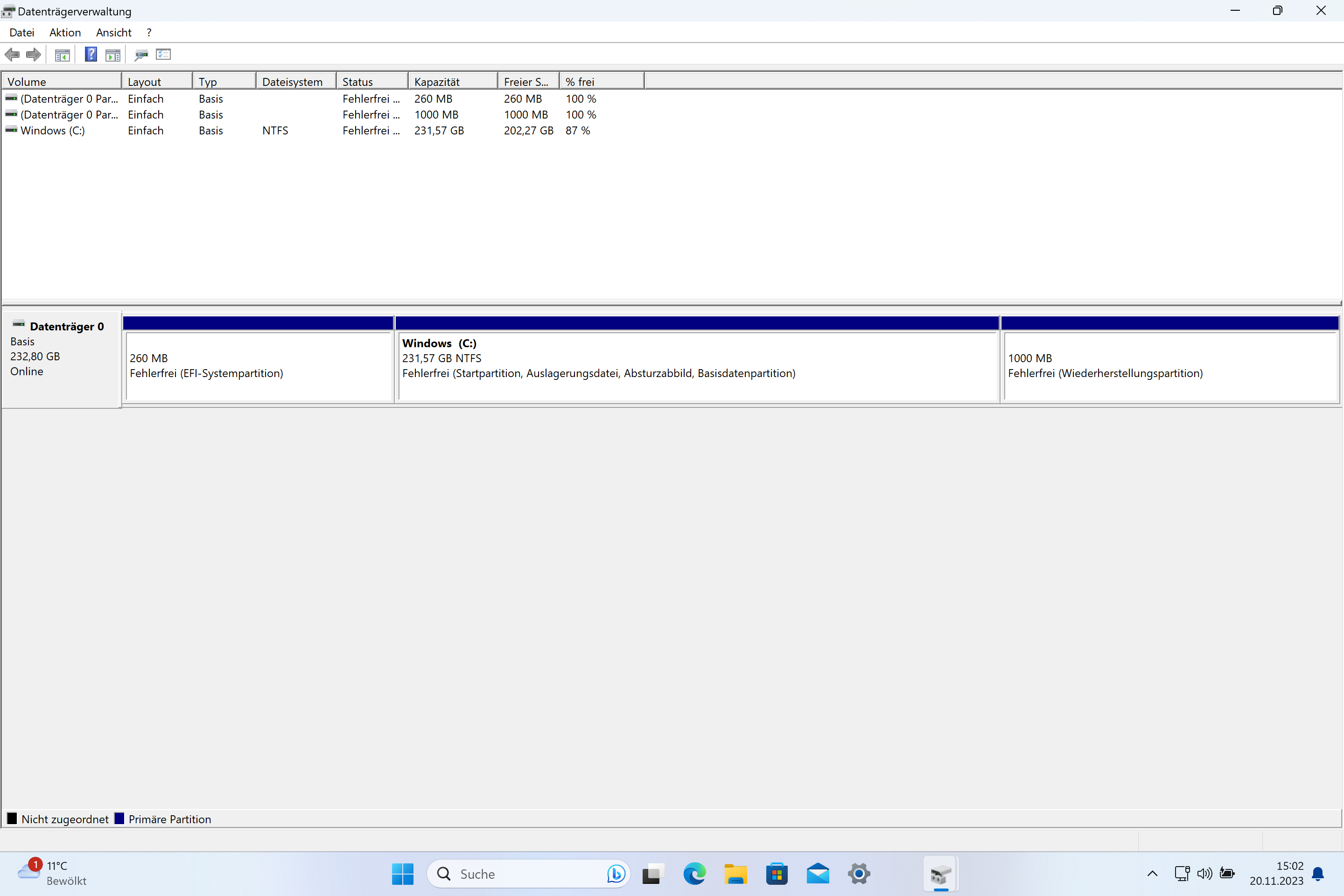

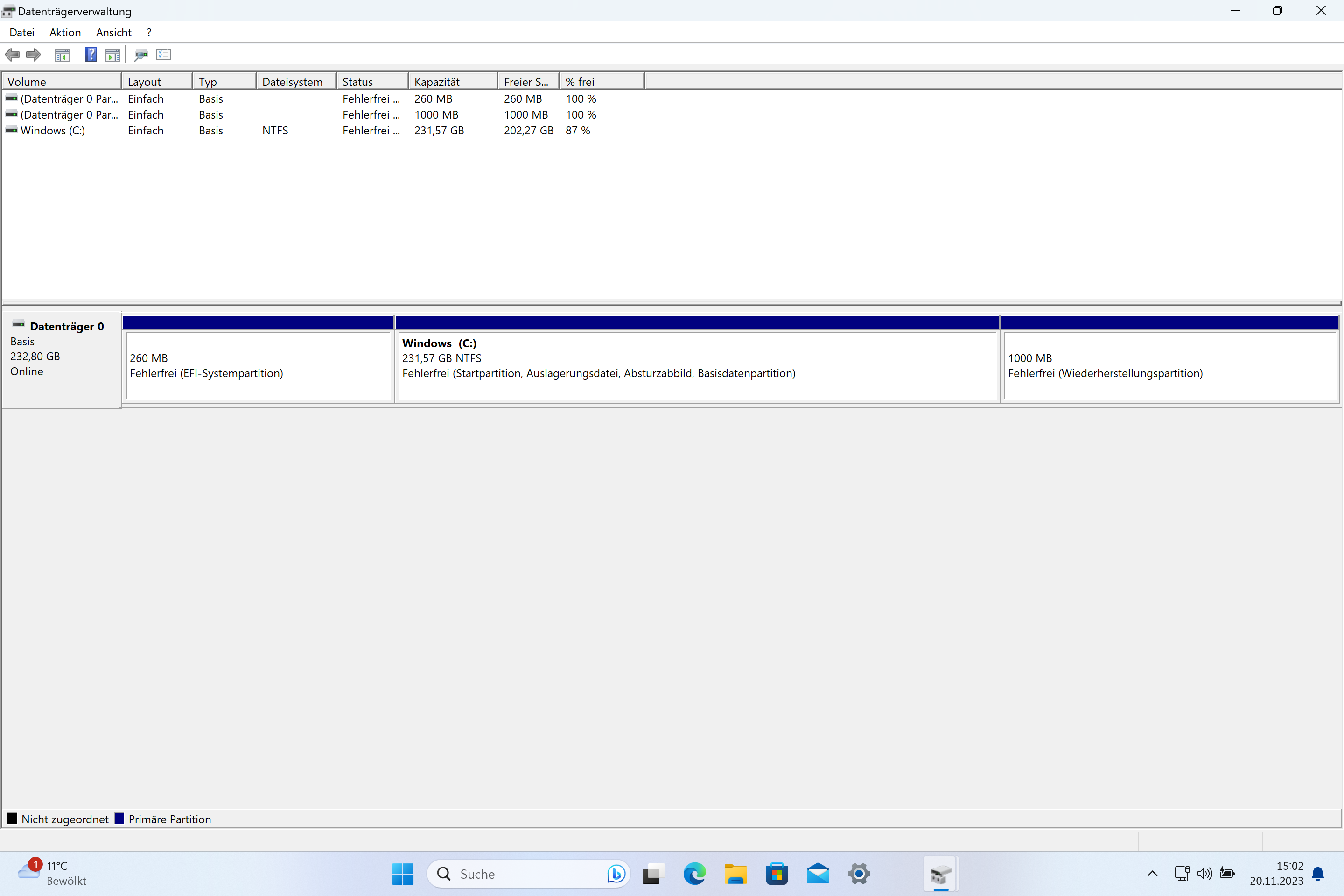

cyberpirate schrieb:
zeig mal ein Bild der DTV.
Also Ich sehe eigentlich auch nichts was das ändern verhindern sollte. Also eigentlich auf Volumen verkleinern funktioniert nicht? Das sollte auch im laufenden Betrieb kein Problem sein. Das ganze sonst mal im abgesicherten Modus versuchen.

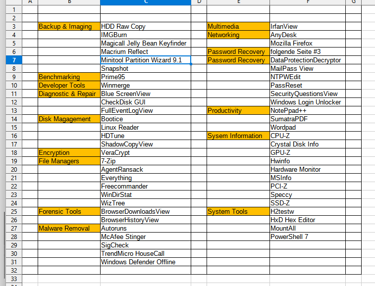

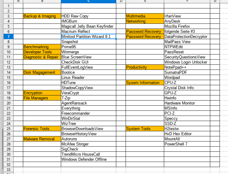

Damit nichts, aber eventuell mit Minitool Partition Wizard von einem USB Stick aus gestartet.
Erstelle dir einen USB Stick mit dem c't-Notfall-Windows 2023
Da sind viele Tools drauf, unter anderen auch PArtition Wizard, das auch auf dem ARM laufen dürfte.
Sry, hatte zu früh geantwortet.
