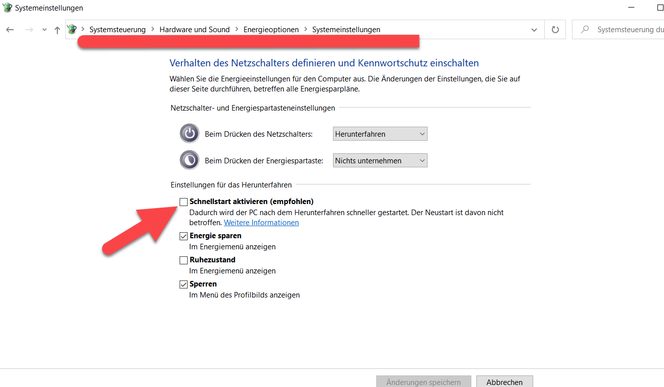

Einstellungen - System - Netzbetrieb und Energiesparen - Zusatzliche Energieeinstellungen (rechte Seite) - Auswählen was beim drücken von Netzschaltern geschehen soll (linke Seite) - Einige Einstellungen sind momentan nicht verfügbar anklicken - unten Haken bei Schnellstart aktivieren entfernen

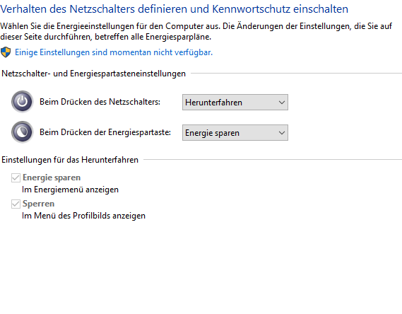

ich sehe auch keine option dafür mehr kann aber auch sein das ich whql für win 8,1 ausgestellt habe im uefi
Und windows im legacy mode startet

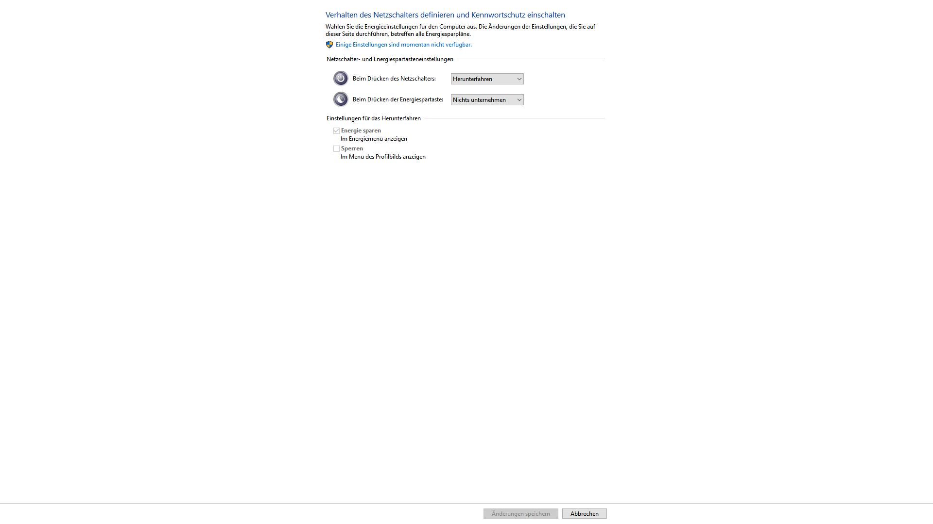

Hier nochmals die Info von @Atte als Bild:
Dese option ist genau bei meiner anmerkung nicht vorhanden
Wenn die Option nicht vorhanden ist, kann das daran liegen, dass der Ruhezustand nicht aktiviert ist. Der ist für den Schnellstart offenbar notwendig, damit auch die hyberfill.sys-Datei angelegt wird. Damit die Option verfügbar ist, muss der Ruhezustand wohl aktiviert werden.

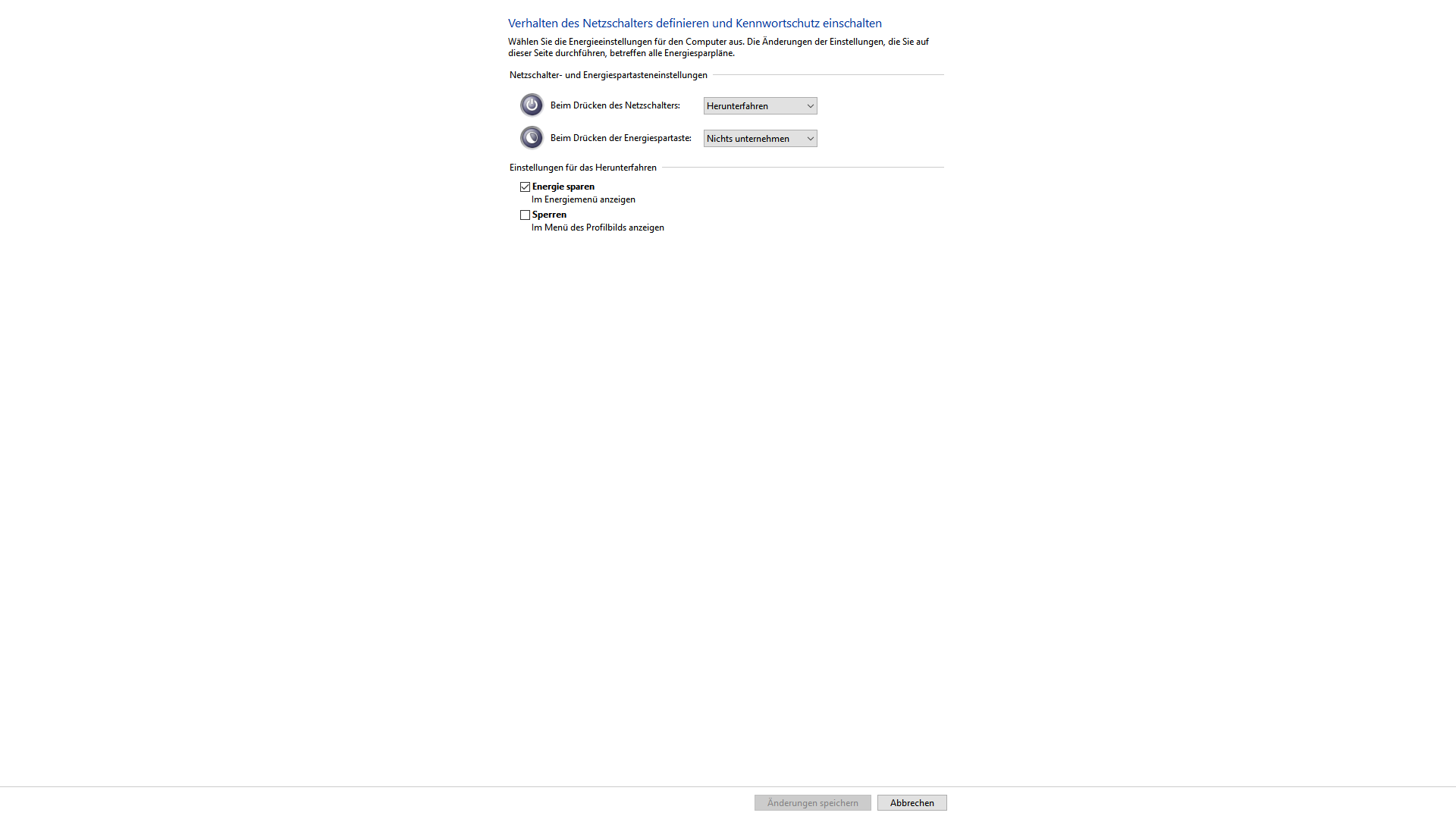

kann ich drücken dann ändert sich nix
Elbrathil hat schon den korrekten Grund genannt. Ist der Ruhezustand deaktivert dann gibt es auch keinen Schnellstart und die Option fehlt im Dialog.

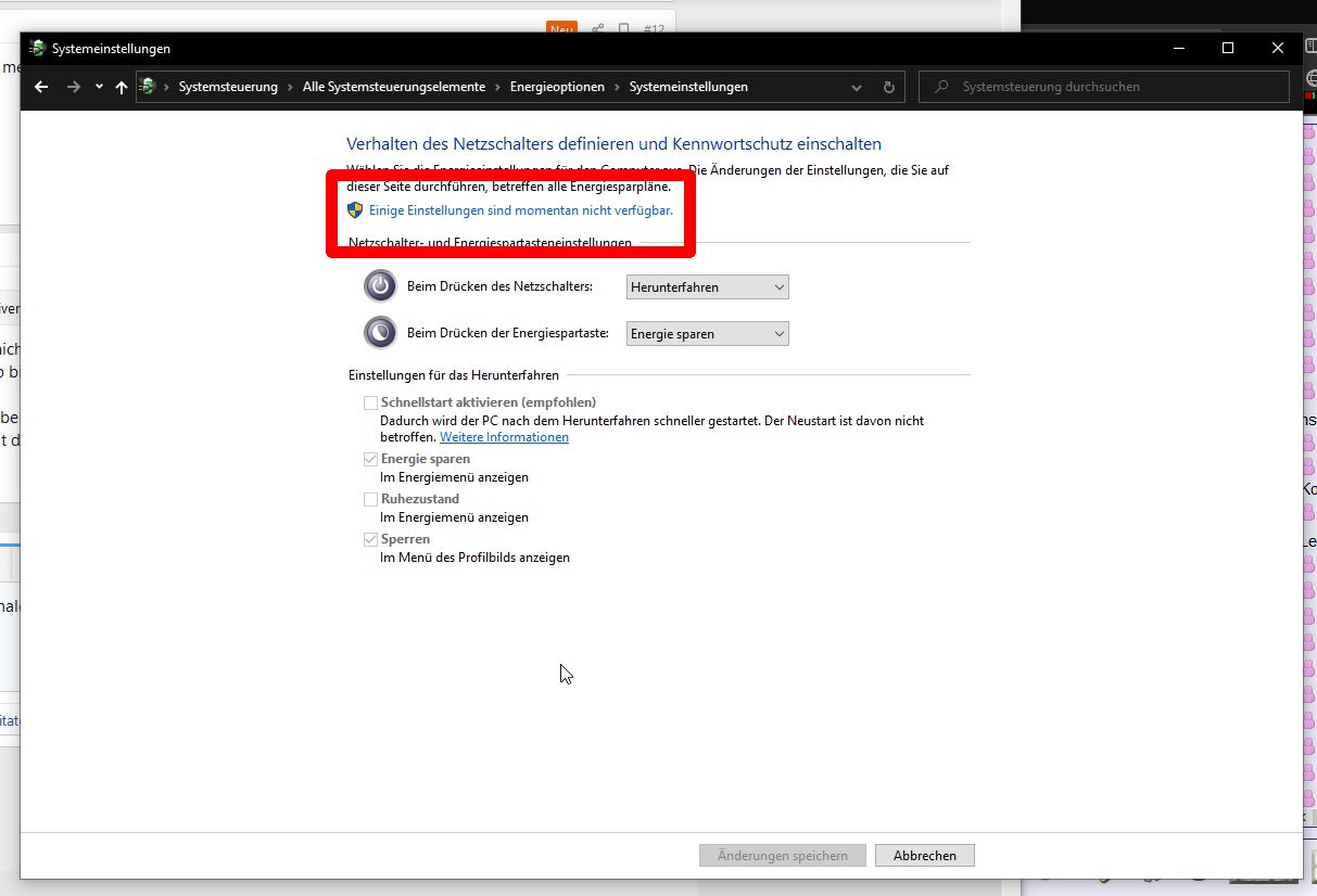

Bei einem Desktop PC habe ich die Situation, dass der Schnellstart angehakt, aber ausgegraut ist, dh ich kann da nichts ändern. Woran liegt das?
Bist kein admin

BlubbsDE schrieb:
Ausgegraut ist der normale Status.
Dann muss man oben klicken...
Den roten Bereich gibt es bei diesem PC nicht, aber ich habe es über die Konsole gelöst-
