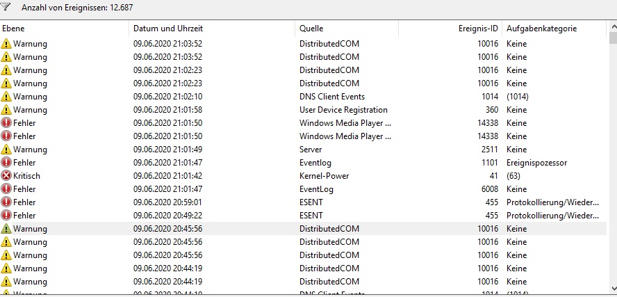

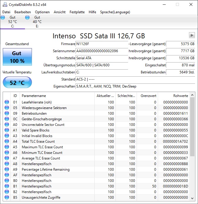

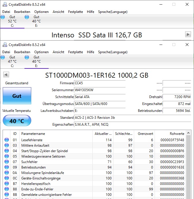

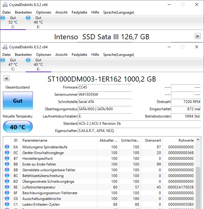

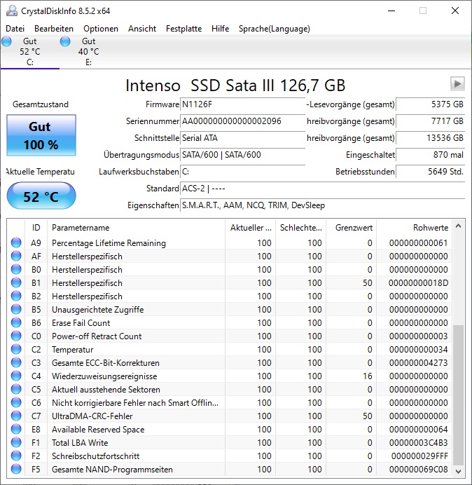

Es friert einfach ein und ich muss den PC aus und wieder anmachen. Der letzte Absturz war vor wenigen Minuten. Ich habe mal die Ereignisanzeige gescreenshoted. Wenn ihr zu einer Position mehr Infos braucht, einfach bescheid geben.

Absturz war falsch ausgedrückt. Es friert ein und ich muss über den Powerbutton den PC ausmachen. Kein BSOD oder ähnliches.
Im Zuverlässigkeitsverlauf wird mir auch nur angezeigt, dass der PC nicht ordnungsgemäß runtergefahren wurde.
Im Ereiginisprotokoll taucht vor jedem kritischen Eintrag, der mir ja auch nur sagt, dass der PC nicht ordnungsgemäß runtergefahren wurde, jeweils die gleichen Einträge auf.
Quelle: ESENT. Ereignis ID 455
svchost (1852,R,98) TILEREPOSITORYS-1-5-18: Fehler -1023 (0xfffffc01) beim Öffnen von Protokolldatei C:\WINDOWS\system32\config\systemprofile\AppData\Local\TileDataLayer\Database\EDB.log.
Sowie:
Quelle: DCOM. Ereignis ID 10016
Durch die Berechtigungseinstellungen für "Anwendungsspezifisch" wird dem Benutzer "NT-AUTORITÄT\SYSTEM" (SID: S-1-5-18) unter der Adresse "LocalHost (unter Verwendung von LRPC)" keine Berechtigung vom Typ "Lokal Start" für die COM-Serveranwendung mit der CLSID
Windows.SecurityCenter.WscDataProtection
und der APPID
Nicht verfügbar
im Anwendungscontainer "Nicht verfügbar" (SID: Nicht verfügbar) gewährt. Die Sicherheitsberechtigung kann mit dem Verwaltungstool für Komponentendienste geändert werden.
Was das letztlich heißt und wie ich gegensteuere, da kenn ich mich leider zu wenig aus
Sowie:
Der ESENT Fehler 455 = völlig uninteressant und kann dadurch behoben werden, indem man den Pfad C:\WINDOWS\system32\config\systemprofile\AppData\Local\TileDataLayer\Database überprüft und die fehlenden Ordner erstellt. Irgendwelche Auswirkungen auf das System hat dieses fehlen zweier Ordner jedenfalls keine.
Der "Fehler" DCOM. Ereignis ID 10016 ist kein Fehler sondern eine Warnung! Diese DCom Warnungen können auch getrost ignoriert werden, weil sie gewollt sind und das System auch nicht zum Einfrieren oder Stehen bringen.
Fazit: Keiner der beiden "Fehler" kann ursächlich für Dein Problem sein, das Du mit Sicherheit leichter im Zuverlässigkeitsverlauf identifizieren könntest.
