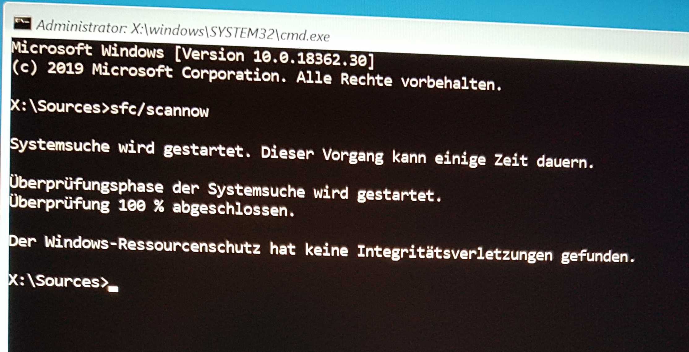

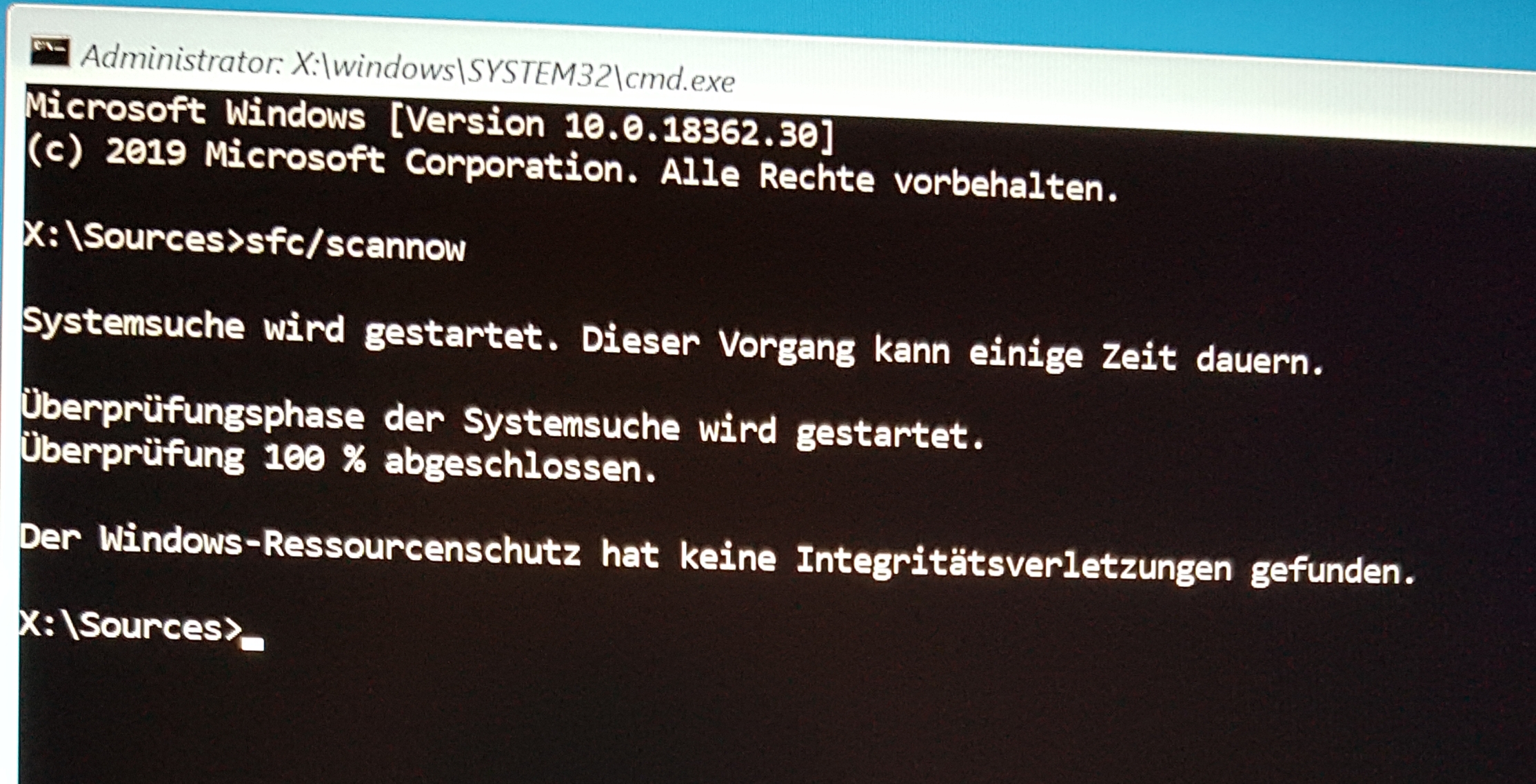

Dann vom Stick starten und weiter wählen Computerreparaturoptionen wählen, dann Problembehandlung, dann Eingabeaufforderung, dort sfc/scannow eingeben und Enter.
Sieht dann so aus.

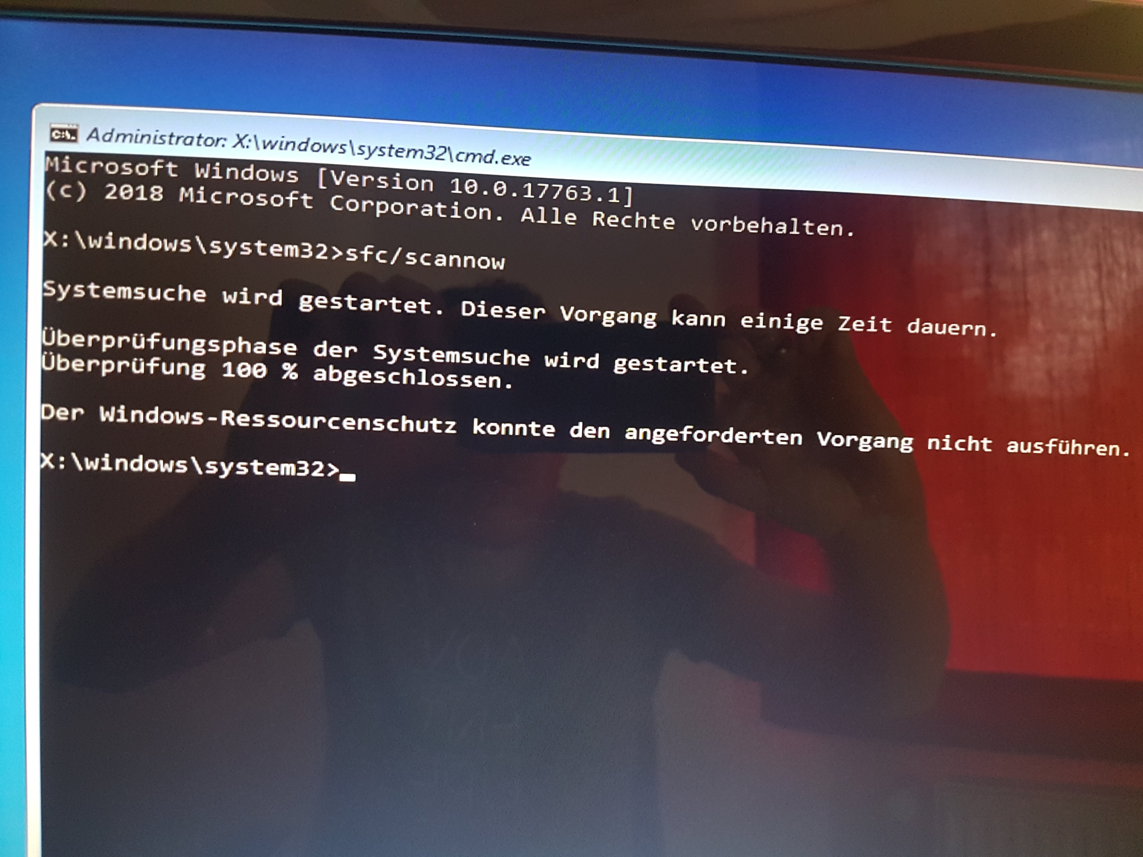

Hm da kommt auch nur das.

Ist es denn bei Dir immer noch nicht angekommen, dass wenn die Eingabeaufforderung das Laufwerk X: anzeigt, Du in der Eingabeaufforderung der erweiterten Startoptionen von Windows bist. Das ist aber ein eigenes Mini Windows (WinRE) das schreibgeschützt aus einem Image geladen und in einem Ramdrive ausgeführt wird.
Du versuchst also was zu reparieren, das gar nicht beschädigt ist und wegen des Schreibschutzes dieses Laufwerks gar nicht repariert werden könnte! Die Zeile "Der Windows-Ressourcenschutz konnte den angeforderten Vorgang nicht ausführen" dokumentiert das sogar.
