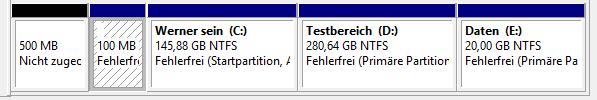

Tatsächlich: Die ehemalige Recovery Partition ist nun nicht zugeordneter Speicher 500 MB.

Es dreht sich um mein Recovery-Partition, die weg ist. Siehe Bild.
Das andere sind Erklärungen, wie das eventuell entstanden sein könnte.
Mit Acronis ist mir das erst aufgefallen.
Früher stand hier noch Recovery-Volume.

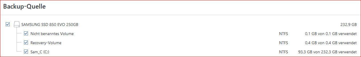

Und diese Einstellung war falsch, die versteckten Partitionen liegen ja auch nicht auf C sondern sind Bestandteile der gesamten Platte, haben nur keinen Laufwerksbuchstaben.
So wie auf dem Bild ist alles angehakt, da könnte man nun die beiden Laufwerk auch wegklicken und dann werden sie nicht gesichert. Du hast ja bei Dir auch D und E nicht mit gesichert, also wurde der Rest mit den versteckten Laufwerken auch nicht gespeichert? Deshalb ist es immer besser bei den Laufwerksoptionen die gesamte Volumem-Liste anzuschauen, wenn man evtl was nicht mitsichern möchte und nicht nur die "kurze Liste", in der Auswahl ganz unten auf der Seite.

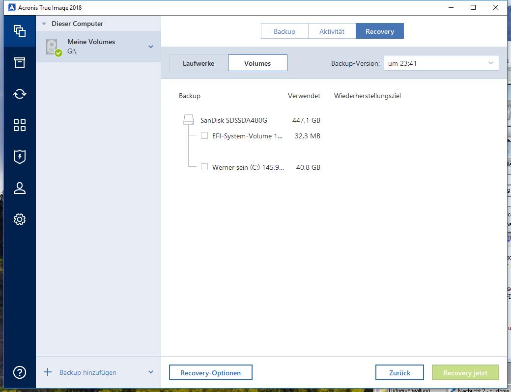

Ich hatte Acronis 2018 (Build 10640) mit dem Rechner gekauft. Beim Backup hatte und habe ich nur die Optionen C: D: E: sowie eine weitere Platte. (Inzwischen gibt es Build 12510)
Wenn ich dann C: angeklickt habe, wurden automatisch EFI-Partition und Recovery Volume mitgesichert. Das konnte man auch schön beim Fortschrittbalken beobachten.
Da die Partition nun nicht mehr zugeordnet ist, wird sie auch nicht mehr gesichert, sondern nur noch die EFI-Partition.
Beim Zurückspielen habe ich die Optionen einzeln gehabt und konnte das auswählen.
