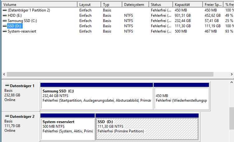

Ich habe zwei SSDs und eine HDD. Eine SSD möchte ich ausbauen. Auf der auszubauenden SSD sind lediglich Origin- und Steamspiele, die ich bereits auf die HDD verschoben habe. Danach habe ich die SSD formatiert.
Wenn ich die SSD aus dem PC nehme, bootet er nicht mehr, obwohl das Betriebssystem auf der anderen SSD ist.
Ein Blick in die Datenträgerverwaltung zeigt, dass eine Systempartition auf der auszubauenden SSD ist...
Wie bekomme ich die weg? Das Feld "Volume löschen" ist ausgegraut. Und eine Funktion wie "Volume verschieben" (-> bspw. auf die HDD) finde ich nicht.

ja da war bei der Windows Installation die zweite SSD/HDD nicht abgesteckt, genau aus dem Grund empfehlen wir, bei der Windows Installation alle anderen SSDs/HDDs abzustecken.
lass nur die System SSD angesteckt, boote von ner win10 DVD oder USB Stick und starte die Reparaturoption und führe die automatische Reparatur aus, wenn das nicht geht, kann man den Bootmanager neu schreiben über die Eingabeaufforderung, siehe dazu hier https://www.deskmodder.de/wiki/index.php/Bootmenü_reparieren_wiederherstellen_Windows_10

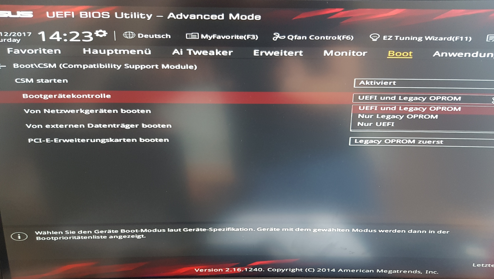

Ist das hier das richtige Feld für die Umstellung?
jop ist er. dein win10 ist halt nicht im neuen UEFI modus installiert, sondern im alten BIOS/CSM Modus
