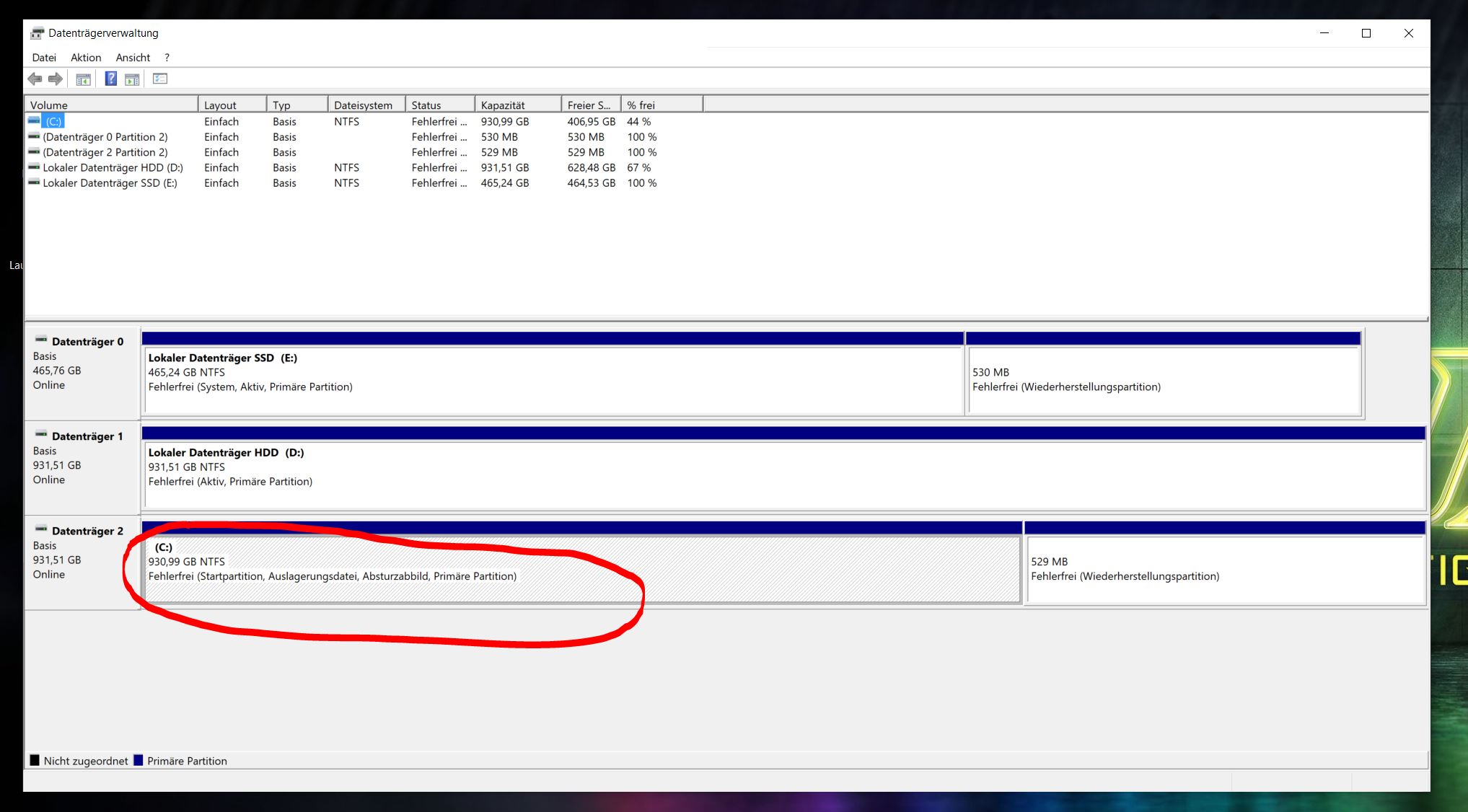

Hier mal ein Screen aus meiner Datenträgerverwaltung. Wenn ich im Bios meine M.2 SSD Auswähle kommt ein Screen,wo halt eben steht, das sich kein Betriebssystem auf der Ausgewählten Partition befindet.

Hätteste mal zur Installation von Windows die Samsung abgeklemmt, so wie wir es immer wieder vorschlagen.
Windows installiert die Boot-Dateien, nicht dort wo Du Windows installierst, sondern in der 1. Partition/Platte, die es zum Schreiben erreichen kann, oder dort wo schon ein Windows-Bootloader vorhanden ist.
Das soll die Kompatibilität bei Updates erhöhen, aber die User stolpern seit 20 Jahren darüber.
Solange Du die SSD nicht ausbaust ist es kein Beinbruch. Auf der anderen Seite hast Du Windows immer noch im Legacy-Modus (MBR) installiert. Es wäre auch mal an der Zeit alte Zöpfe abzuschneiden und Windows im UEFI-Modus (GPT) zu installieren. Also fürs nächste mal.

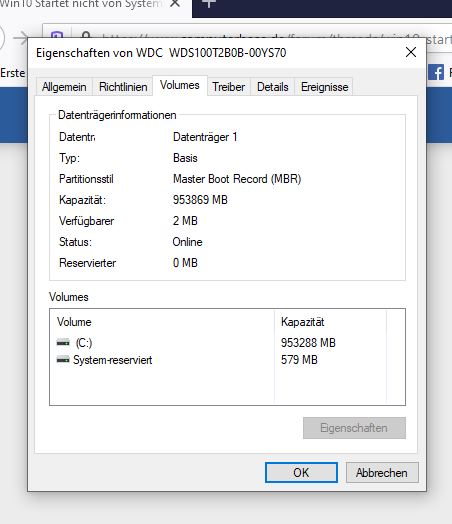

Haa.Pustekuchen. Obwohl ich vor dem Install die Platte Konvertiert habe,steht bei Eigenschaften noch immer MBR.

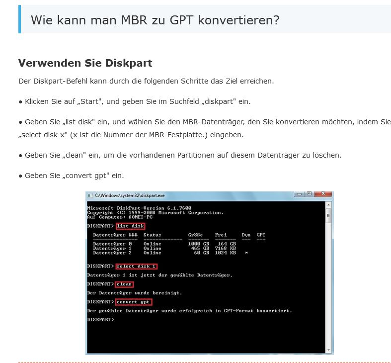

Habe es vor dem Installieren so gemacht wie in der Anleitung hier.
Hat er auch vor der Neuinstallation bestätigt, dass die Partitionierungstabelle geändert wurde (Hast du das nachgeprüft?)
Wer??
Nach der Bestätigung (wie auch oben im bild) habe ich den Befehl Exit gegeben,und habe Win10 dann gabz Normal Installiert.
