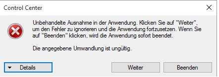

Leider kommt beim Umschalten der Energieschemen, z.B. zwischen "Performance" und "Quiet" jetzt eine neue Fehlermeldung:
Kurios ist auch bei dieser Fehlermeldung, dass die drei Buttons nicht funktionieren... daher sehe ich auch keine Details...
Bin mir nicht sicher, ob das Button-Problem nicht doch ein Win10-spezifisches ist, aber ich finde noch nichts im Web dazu.
Über die Ereignisanzeige habe ich auch keine Details zum Fehler raus gefunden.
