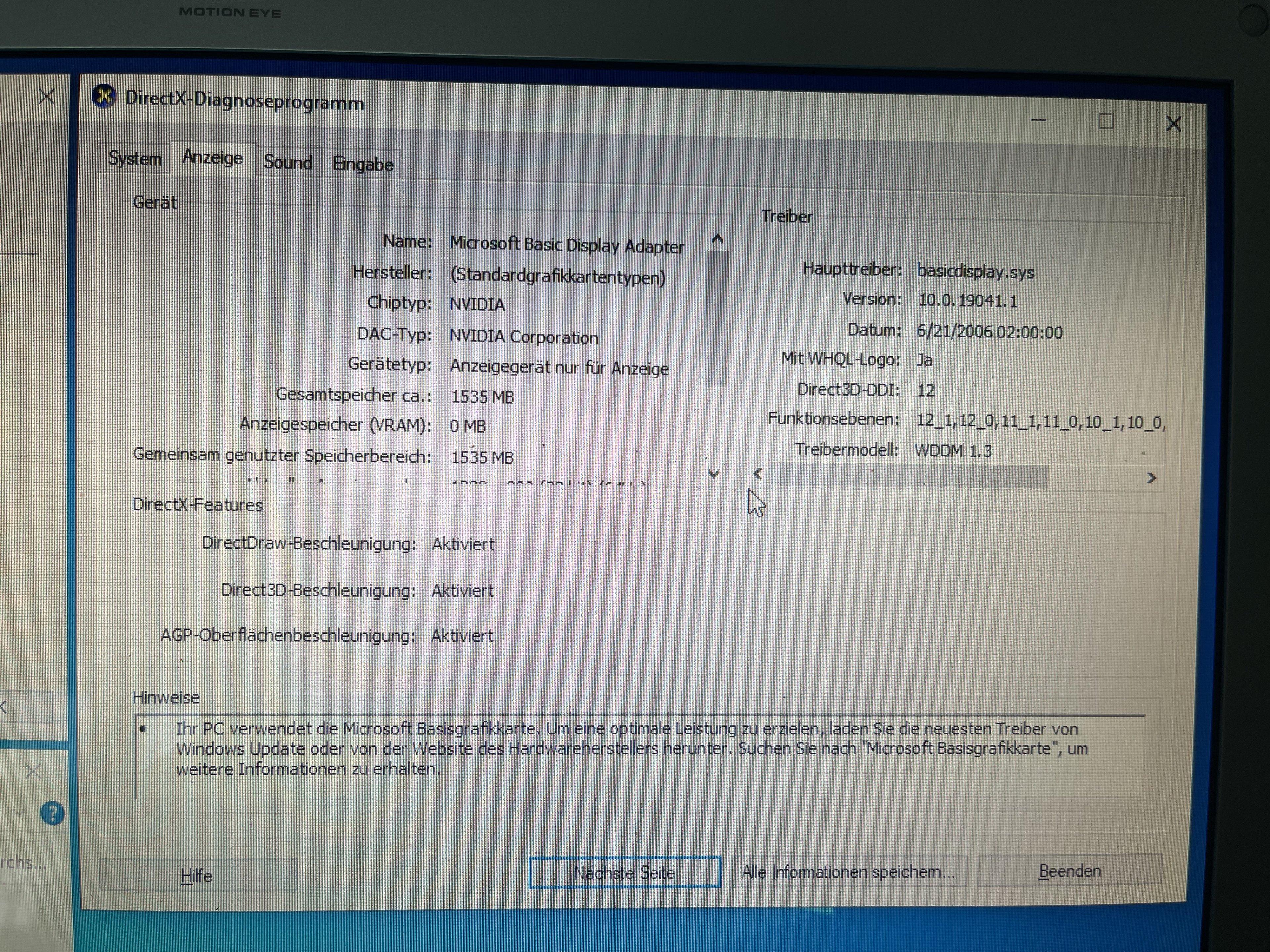

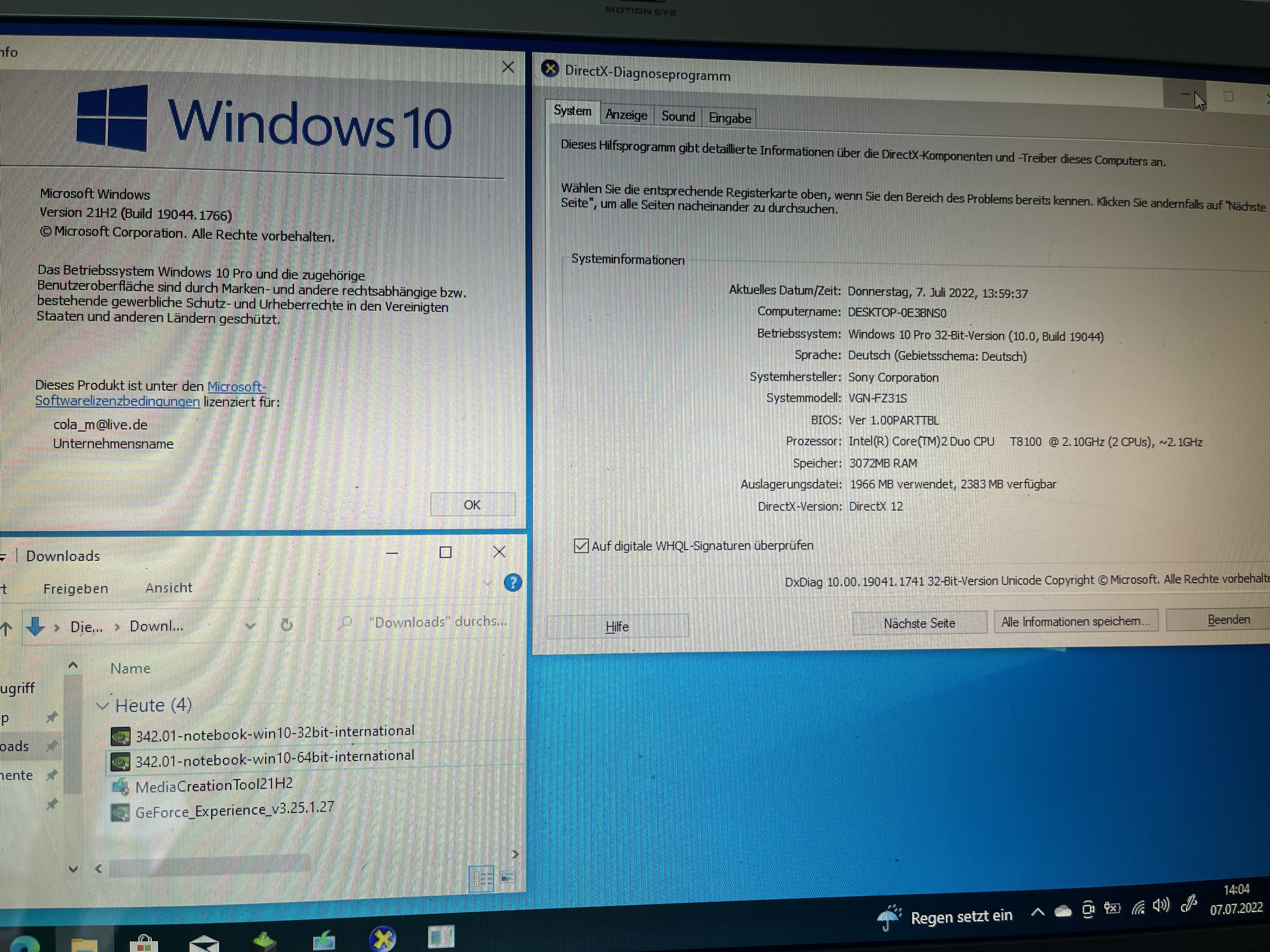

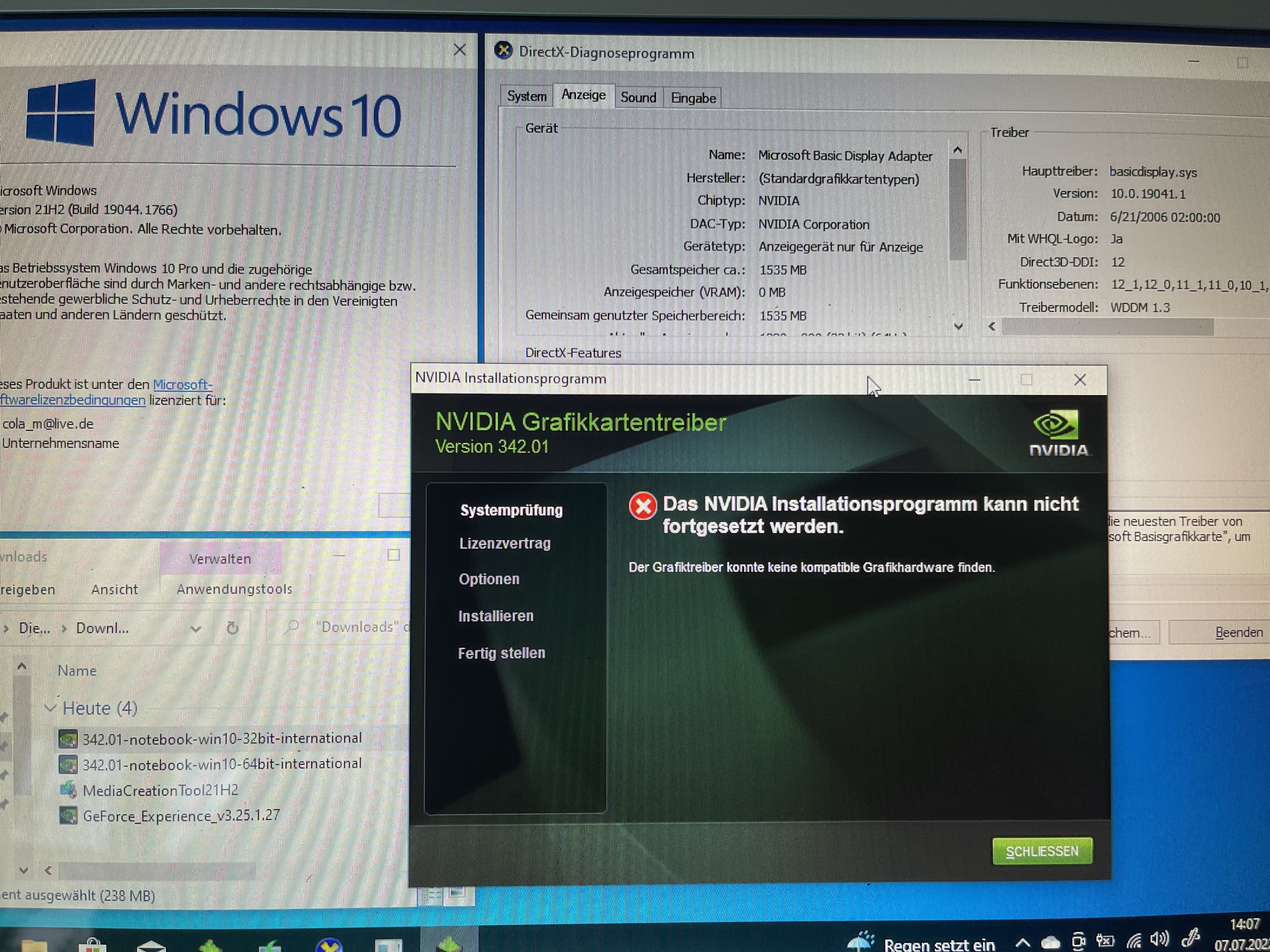

Also:
Ich habe ein älteres Laptop (Sony vaio vgn fz31s) mit Nvidia GeForce 8600m gs einer Windows 10 32bit Installation (Version 21h2, Build 19044.1766). Der Systemtyp is ein x64 basierter Prozessor.
Ich versuche über die Nvidia Download Seite den Treiber für die o.g. Karte für win10 32bit zu I Stalllaterne mit dem Fehler siehe Screenshot. Habe mit dem Tool uninstall display driver zuvor alles sauber gelöscht und trotzdem immer derselbe Fehler

@Winlin79
Das Problem liegt bei Sony, denn laut NVIDIA heisst es wie folgt;
  1. The following Sony VAIO notebooks are included in the Verde notebook program: Sony VAIO F Series with NVIDIA GeForce 310M, GeForce GT 330M, GeForce GT 425M, GeForce GT 520M or GeForce GT 540M. Other Sony VAIO notebooks are not included (please contact Sony for driver support).
Bei einem vorherigen Treiber, ist davon noch nicht die rede. Dieser ist zwar nicht direkt fuer Windows 10, sollte aber dennoch kompatibel sein.
GEFORCE-TREIBER 310.90
Gruss Fred.

Geh mal in den Gerätemanager, wähle unter Grafikkarten deine Grafikkarte aus, darauf ein Rechtsklick, Eigenschaften, Details und in der Dropdownauswahl dann HardwareID auswählen und davon postest du hier einen Screenshot.
Die Grafiktreiber beinhalten eine *.inf, welche letztlich deine HardwareID beinhalten muss (Vendor und Device ID), ist das nicht der Fall, wird deine Hardware nicht erkannt und der Treiber wird nicht installiert (siehe deine Meldung oben). Ein Workaround ist, diese Device ID (Vendor ID wird nicht abweichen) manuell in die *.inf mit aufzunehmen.
Notebookhersteller nutzen zuweilen andere Device IDs als die aus dem Standard-Treiberkatalog von Nvidia.
Reaktionen: FR3DI

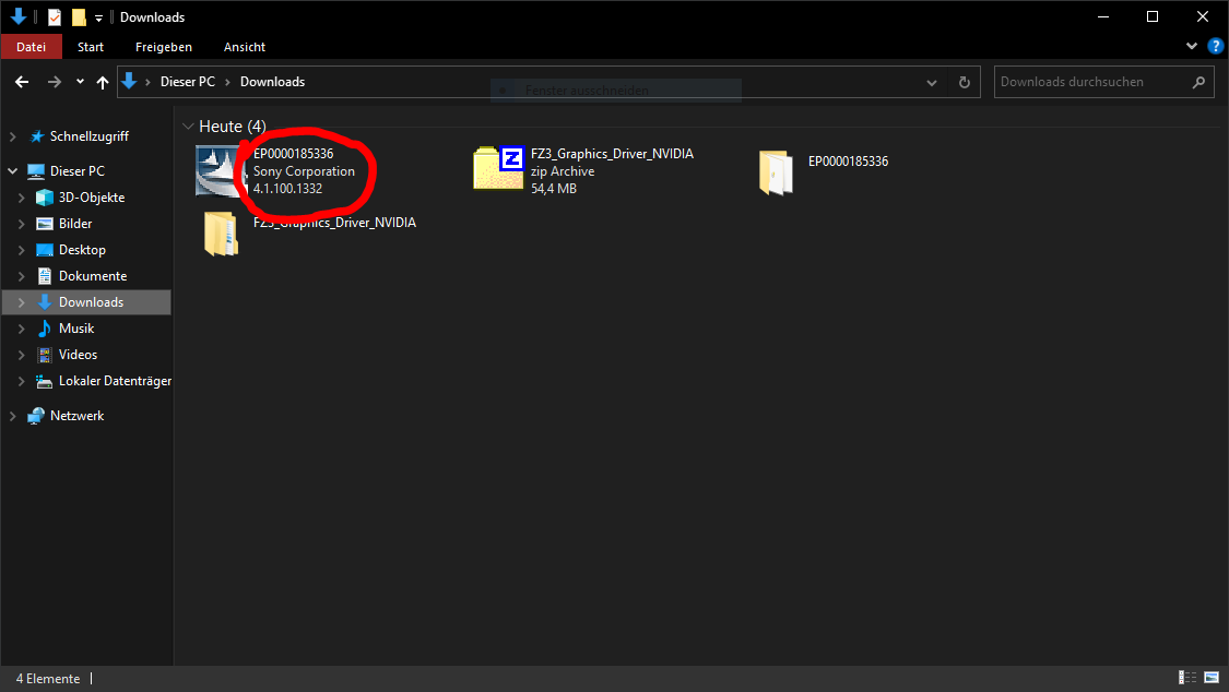

Da ich von Natur aus neugierig bin hab ich mir den originalen 32bit Treiber für das Notebook mal organisiert.
Den Vaio Gerätecheck kann man mit Uniextract umgehen
Code:
AppExecFolder=V:\SUSTAINING_RAWFILES\EP0000185336 Graphics Driver (NVIDIA) 090526_V3_Sus - 7.15.11.6760
AppExecName=EP0000185336.EXE
[DRIVER_INFO]
DriverDate=6/16/2009
DriverVersion=7.15.11.6760
EP0000185336.exe gestartet (imho ein Wise Installer), extrahiert mehrere Verzeichnisse nach %localappdata%\temp, in meinem Fall pftD45C.tmp, dort relevant sind

In der Datei sind gleichfalls alle tangierten Dateien aufgelistet, von denen ein oder mehrere diese (deine) Information tragen müssten.
Also hast du deine Antwort, warum du den Treiber nicht installieren kannst, es ist genau so, wie ich es oben geschrieben habe.
Ich denke, dem Schema der Dateien ist einfach zu folgen, sodass du deine Hardwareinformation selbst hinzufügen kannst.
Das Video hier sollte zeigen wie es geht (hab nur kurz durchgezappt), ist aber auch echt kein Hexenwerk :).
Reaktionen: Felix# und FR3DI
Schau mal bitte nach was im Gerätemanager noch fehlt. Meistens muss bei Laptops aus der Generation unter Win10 der Chipsatz Treiber von Intel manuell nachinstalliert werden, da ohne diesen der Rest der Hardware nicht erkannt wird.
