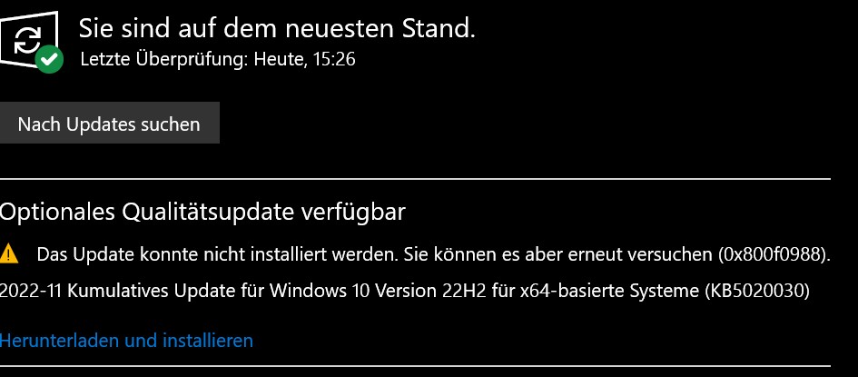

Win10 Update Fehler 0x800f0988

Moin,
zb mal den Inhalt des Ordners löschen:
C:\Windows\SoftwareDistribution
zuvor den Win Update Dienst beenden. Auch mal die Windows Update Problembehandlung durch führen.

Man könnte auch versuchen, das Update manuell zu installieren.

Folgende Kommandos in der Admin Konsole ausführen hat bei mir geholfen:
Code:
Dism.exe /online /Cleanup-Image /AnalyzeComponentStore
Dism.exe /online /Cleanup-Image /StartComponentCleanup
Dism.exe /online /Cleanup-Image /StartComponentCleanup /ResetBase
Dism.exe /online /Cleanup-Image /SPSuperseded
Dism.exe /online /Cleanup-Image /RestoreHealth
sfc /scannow

@riversource /ResetBase hat in der Vergangenheit für Probleme gesorgt und ist bei neuen Versionen per Default deaktiviert. Da läuft nur die normale Bereinigung.
Das müßte via Registry reaktiviert werden, ist aber nicht wirklich zu empfehlen. Wenn da was schiefläuft, kannst du eine In-Place-Reparatur machen. Zudem lassen sich danach Updates nicht mehr deinstallieren, daher: Obacht!

1. Ok also C:\Windows\SoftwareDistribution hab ich gemacht.
Kein Erfolg damit.
2. "Passiert gerne wenn man Windows zu sehr cleant,
z.B. mit Tools eine Update Bereinigung macht."
Ja ich bestätige das ich leider "CCleaner"genutzt habe inkl. dem Registry Clean.
3. "sfc /scannow" habe ich durchgeführt. Ohne Erfolg.
Wenn alles nichts hilft muss ich einen kompletten Reset machen worauf ich eigentlich keine Zeit und Lust habe

Versuche mal, wie in Beitrag #4 vorgeschlagen, eine manuelle Installation des Updates.
Das wird wahrscheinlich ebenfalls scheitern, aber hin und wieder klappt das dennoch.
Falls erfolglos, würde ich ein sog. Inplace-Upgrade, unter Beibehaltung der Programme und Einstellungen, machen.
Einfach über das MCT eine Iso erstellen lassen und die setup.exe im laufenden Betrieb starten.
Nicht vergessen, die genannten Optionen anzuhaken.

Das ist ne Liste an Kommandos, die ich irgendwann mal bei Microsoft selber eingesammelt habe. Was die einzelnen Kommandos genau machen, weiß ich auch nicht. Aber ich kann dir sagen, dass ich beim letzten Windows 10 Update diesen Fehler auf meinem Notebook hatte, und das Ausführen dieser Kommandos hat dazu geführt, dass es anschließend wieder ging.mae1cum77 schrieb:@riversource /ResetBase hat in der Vergangenheit für Probleme gesorgt und ist bei neuen Versionen per Default deaktiviert. Da läuft nur die normale Bereinigung.

Das sollte so ähnlich sein:
https://www.windows-faq.de/2022/03/04/0x800f0988-windows-update/ .
Das Update wollte bei mir auch nicht.
Ich habe einfach eine Inplace Update Reparatur mit 22H2 gestartet. (zirka 30 Minuten)
Auch dann hat die Installation von KB5020030 noch geharkt und länger gedauert.
Diesmal allerdings mit der Meldung erfolgreich installiert.

Da das in einem öffentlichen Forum für alle sichtbar ist, und von Leuten, die bei ähnliche Fehlern dies hier über die Suche finden, genutzt wird, lohnt es sich kurz zu erläutern, was was istriversource schrieb:Was die einzelnen Kommandos genau machen, weiß ich auch nicht.
Der Component Store ist Teil der WinSxS-Struktur und speichert den Updateverlauf und versionierte Backups der Systemdateistrukturen. Aus diesem Store holt sich z.B. SFC (der Systemdateicheck) die Infos über aktuelle Zustände und zu reparierende Dateien.
/AnalyzeComponentStore analysiert das Ganze und vergleicht es mit den MS-Servern.
/StartComponentCleanup arbeitet analog zur Updatebereinigung der Datenträgerbereinigung. Dabei werden haupsächlich temporär gespeicherte Backups und Verlinkungen bereinigt und der WinSxS-Ordner entschlackt.
/StartComponentCleanup /ResetBase ist da, wenn nicht deaktiviert (Standard), rigoroser. Neben den temporären Sachen werden die Updates fest in die Systemstruktur integriert und alle veralteten Backups und Verlinkungen gelöscht. Das ist unumkehrbar und Updates können danach nicht mehr deinstalliert werden!
/SPSuperseded ist iirc veraltet und hatte die selbe Funktion wie der Resetbase aber für Service Packs unter Win Vista/7/8 und wurde in Win 8.1 durch Resetbase ersetzt.
/RestoreHealth repariert den Systemdatei-Index und erlaubt es SFC korrupte Dateien zu ersetzen.
