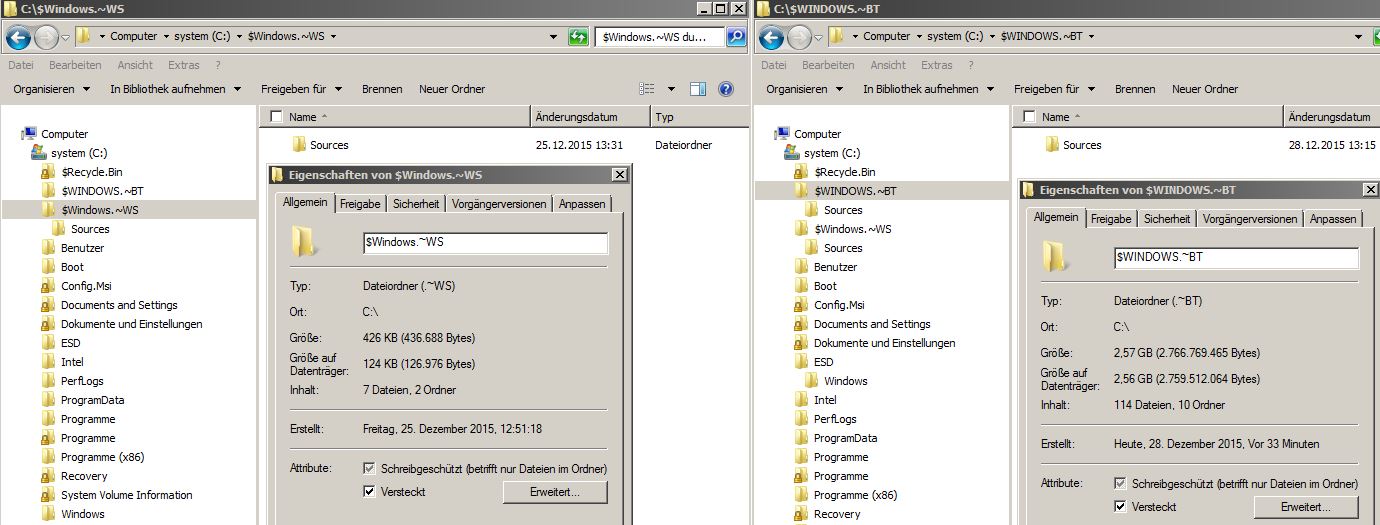

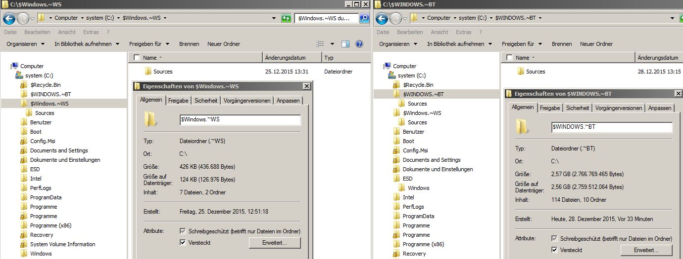

upgrade von regulärem win7pro-64, install via MCT-stick, AV ist abgeschaltet, ich verzichte bei meinen aktuellen versuchen auf download von updates, nachdem es auch vorher mit nicht ging. es endet stets bei obigem %stand und "fehler bei der installation ..."
hier sieht es so aus:

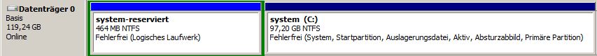

auf c sind 23gb frei.
der ordner ESD enthält offenbar dasselbe wie der install-stick (ich hab auch versuch, von der setup-exe in esd zu starten, selbes ergebnis). läßt sich eine komplette neu-install vermeiden beim wechsel auf win10?

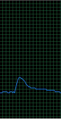

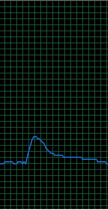

update: c hat jetzt volle 25gb frei mit gleichem ergebnis. der taskmanager zeigt bei dem install diese speicherverbrauchskurve: upgrade.JPG

eine weitere part auf der sys-ssd sowie hyperfile.sys gelöscht, pagefile.sys um 15gb verkleinert, mit nun 60gb freiem platz kann es an platzmangel wirklich nicht liegen, aber der absturz des upgrades kommt zuverlässig nach vorweisen einer aktionskurve wie in pos#3 nach 18 bzw 20%. demnächst kommt win10 also frisch drauf. echt schade. hätte einfach gern gewußt, woran es liegt ...
