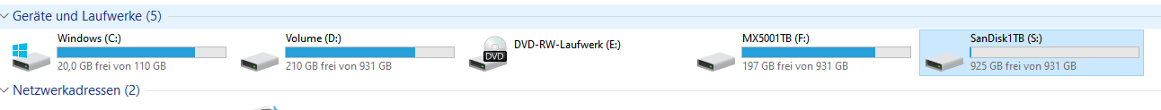

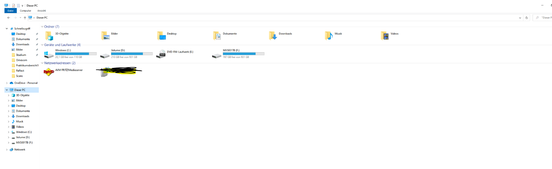

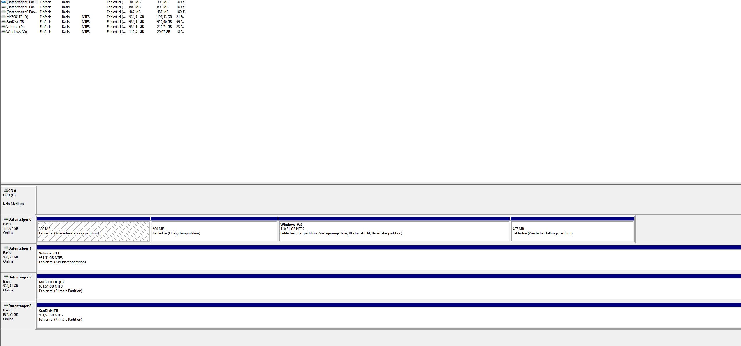

Leider habe ich festgestellt das Win10 die SSD nach einem Restart immer wieder "vergisst" und nicht anzeigt. Dabei geht auch der Laufwerksbuchstabe in der Datenträgerverwaltung verloren. Nachdem man dies manuell eingestellt hat, nach jedem Restart, kann mit der Platte gearbeitet werden und Daten werden erfolgreich kopiert/verschoben.

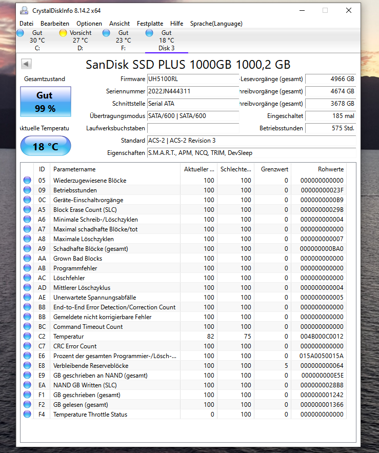

Somit schließe ich einen Hardwarefehler mit kaputtem SATA Kabel etc. eigentlich aus, da die SSD erfolgreich Daten kopieren kann. In den Anhang packe ich auch einen Auszug aus CrystalDisk.

Zusätzlich habe ich bereits versucht mit Macrium Reflect eine Datenkopie zu erzeugen, da die SSD als Ablöser dienen soll. MR sagt allerdings, "Disk not Found". Obwohl die Festplatte im Explorer angezeigt wird :/

Aber CrystalDisk sagt ja alles in Ordnung :/
Je nachdem welchen defekt die SSD hat, kann das CDI nicht erkennen, z.B. ein Problem mit der Elektronik.

Beobachte mal den Parameter "AE -Unerwartete Spannungsabfälle" ob der steigt,
aber sieht wohl nicht so aus,
wenn das Problem ja schon länger besteht, denn hier ist der Wert gerade mal bei 5.

Aber der Wert bei "C7" ist ok, "0", der bezieht sich auch hier drauf.

  • mit CDI den unerwarteten Spannungsabfall geprüft -> unverändert vermutlich von damaliger Nutzung als Windows Platte

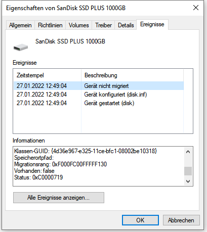

Als sonstige Information habe ich noch gefunden, das Windows bei Auftreten des Fehlers schreibt das die Festplatte nicht migriert ist. Bild anbei.
