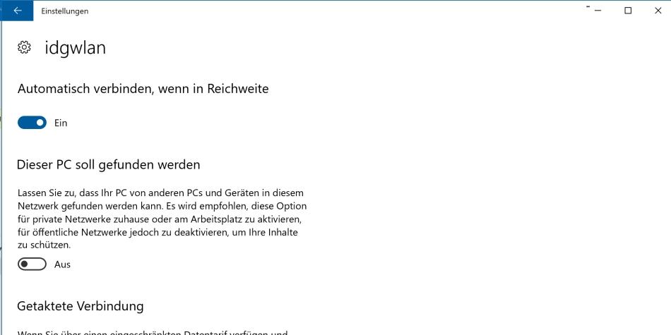

Geht eben nicht. Dann komme ich exakt zu dem Screenshot von oben, wo die Einstellung fehlt!

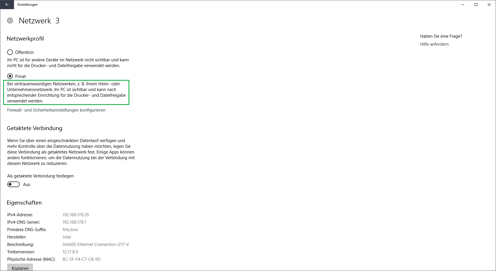

EDIT: Netzwerkeigenschaften sehen bei mir so aus:
Witzig wie auch vorgeschlagen wird zu überprüfen ob dein Windows aktuell ist. Als ob es die Option nicht schon immer gegeben hätte...?

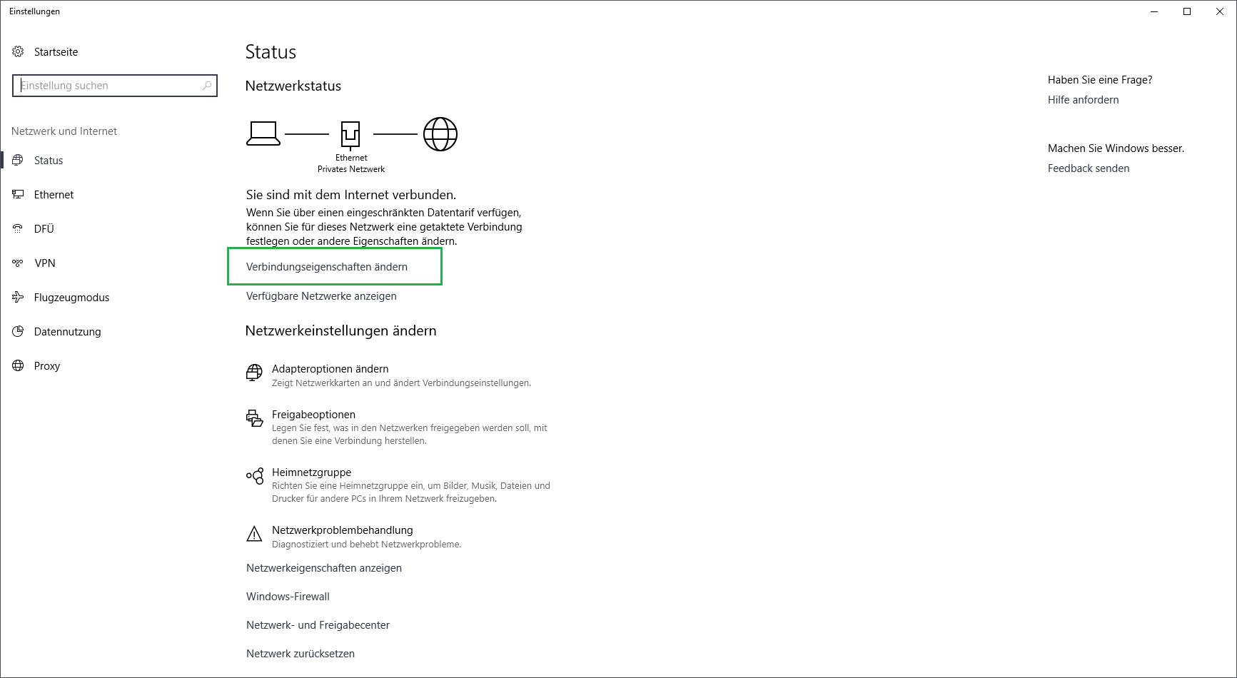

Jetzt hat es endlich mit Marco01_809 Tipp geklappt. Falls es noch wer braucht, der etwas detailliertere Weg:
Systemsteuerung>Netzwerk und Internet>Heimnetzgruppe
und dort dann auf "Heimnetzgruppen-Problembehandlung starten" klicken. Dann bietet er die Umstellung auf privates Netzwerk an!

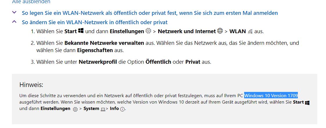

Es ist regelrecht absurd! Ich habe gerade die MS-eigene Supportseite dazu rausgesucht und es gibt die Option/Funktion schlicht nicht! Ich werde mal morgen die Schwachköpfe anrufen und bin wirklich sehr gespannt, was die dazu sagen.
Zu finden hier:
https://support.microsoft.com/de-at/help/4043043/windows-10-make-network-public-private
