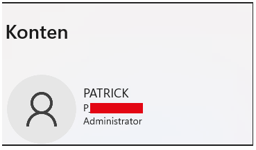

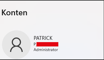

Veraut schrieb:
ja, hier steht mein Benutzer drin. (bei Administrator)
Erlaubst du mir noch die Frage: Woher weiß du, dass du Admin mit Vollrechten bis?
Wichtig ist: Wie hast du das denn Festgestellt?
Der richtige Screenshot wäre aussagekräftig...
LG

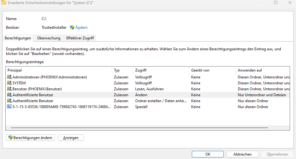

Hallo Patrick
Das muss nicht direkt heißen, dass du wirklich alle Administratorrechte besitzt.
Das sagt nur aus, dass du eine Aministration-Konto hast. Aber Rechte werden hier festgelegt.
Sie können dir durch Rechner Manipulation entzogen worden sein… Dafür gibt es mehrere Gründe.
Schaue mal ob du an den Festplatten und die Freigegebene Ordner wirklich alle Rechte hast, um zu mindestens das „Admin Problem“ wirklich auszuschließen...

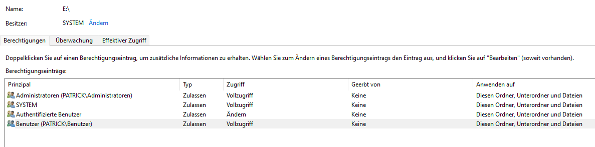

Sende mal bitte Screenshots von allen Laufwerken
"D:" mit anderen Laufwerken ergänzen… Erstmal nur die Laufwerke…
Diese PC > D: > Eigenschaften > Sicherheit > Erweitert > Berechtigungen
Diese PC > D: > Eigenschaften > Sicherheit > Erweitert > Überwachung > weiter
So können wir sehen ob du alle Adminrechte hast oder nicht
LG

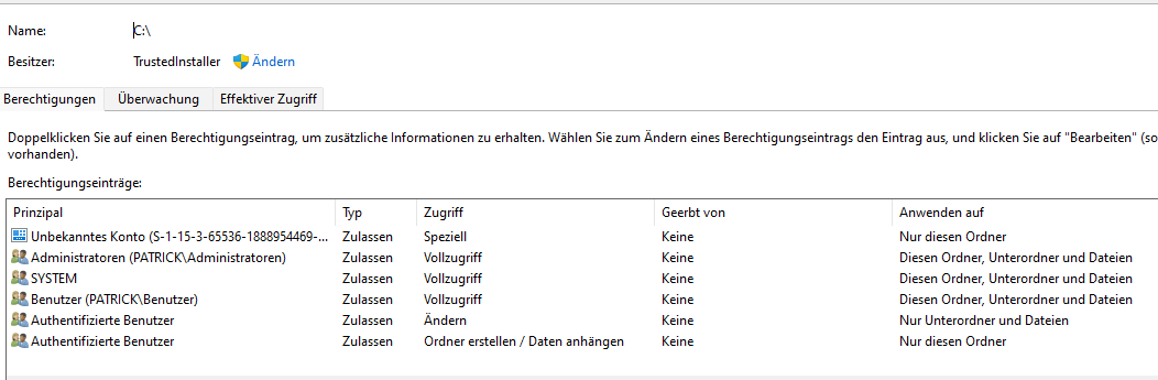

Hi Patrik
Danke…
Ja … Also wie ich vermutet habe. Du besitzt leider nicht alle Rechte…
Wir versuchen erst mal dein Rechner in deine Hände hinzubekommen…
Bitte ganz genau meine Anweisung nachkommen.
Rechner erst Rebooten dann:
Diese PC > Laufwerk C: > Eigenschaften > Sicherheit > Bearbeiten > Hinzufügen > Geben sie die zu verwendeten Objektnamen ein > „Anmeldung Name“ > Name überprüfen > Jetzt sollte dein Name links unterstrichen sein und deinen Namen soll ein Rechnername Präfix Auftauchen etwa so
Rechnername\PATRICK > OK > Vollzugriff > OK > OK
Und wie kommst du darauf? Sieht bei meinem C Laufwerk genauso aus, eher noch strikter, da Benutzer keinen Vollzugriff bei mir haben.
Mit deiner Anleitung hebelt man das komplette Windows Sicherheitskonzept aus, wenn man dem Standard Benutzer komplette Rechte auf alle Ordner gibt.
Man kann die Rechte danach entziehen und später auf das "System" zurücksetzen
Zurzeit ist man aber nicht der Admin mit vollen Rechten.
Mann weist ja nicht was dadurch alles Blockier wird...
Übringens... Bei mir ist aber das nicht so...
Wenn es ein Rechteproblem wäre, könnte @Veraut das Netzwerk gar nicht umstellen, auch nicht temporär. Scheinbar kann er es aber umstellen, aber irgendwas stellt es beim Reboot wieder zurück.

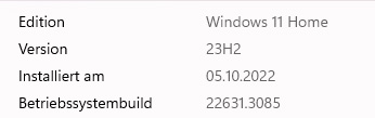

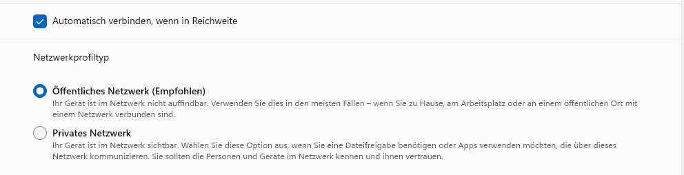

Veraut schrieb:
habe Windows 11 Home am PC.
Kann seit einiger Zeit jedoch mein WLAN nicht auf PRIVAT stellen ;-(
Wenn ich unter Netzwerk und Internet das WLAN öffne und dort auf die Eigenschaften gehe, dann sehe ich, dass mein aktuelles WLAN auf Öffentlich steht, klicke ich auf PRIVAT, dann belässt er es dabei. Wenn ich das Fenster schließe und wieder hineingehe, dann steht es wieder auf Öffentlich ;-(
Weiß jemand wie ich das ändern kann?

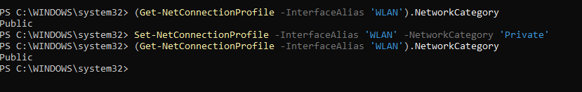

So wie ich das verstehe, ist bei @Veraut doch der Fall. Seine Einstellungen werden nicht übernommen
Die Temporäre "Privat" Einstellung mMn. findet zwar statt, nur auf der Oberfläche, ohne die "Dienste" zu bemühen.
Denn die Temporäre „Privat“ Einstellung Funktioniert ähnlich wie bei einer Schreibgeschützen Ordner freigebe ohne Zugriffrechte.
Man klickt zwar den Häkchen Schreibgeschützt weg, aber wenn man es wieder schließt und öffnet ist das Häkchen wieder da… Das heißt der Ordner wurde nie freigegeben worden. So denke ich, dass die "Private Netzwerk" Umstellung ist nie erfolgt worden. Die Umstellung ist zwar auf der GUI Maske sichtbar aber nicht von dem Diensten umgesetzt worden. Etwas Blokiert.
Programme können auch die Ursache sein, die ZB. die Dienste Kontrollieren: „SpyStop“ oder „Spionage Stopper“, oder ähnliches. Netzwerk Konfigurationsprogramm?
Laufen diese Dienste überhaupt?

Veraut schrieb:
löschen der WLAN Verbindung und neu verbinden, funktioniert grundsätzlich, aber Win11 setzt immer automatisch auf "öffentlich".
Wenn ich es ändere, ist es zwar für die aktuelle Session auf "private", aber sobald ich den PC neu starte, wieder automatisch auf "public" gesetzt :-/

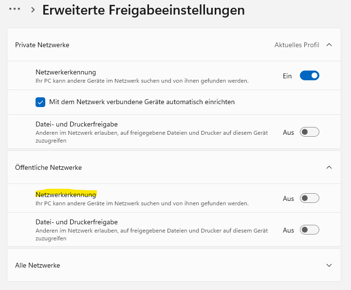

00Julius schrieb:
Dies löst mMn nämlich aus, ob das Netzwerk auf "privat" oder "öffentlich" gestellt wird.
Ich kann aber auch mit dieser Annahme falsch liegen.
Da dürftest du falsch liegen, die Netzwerkerkennung lässt sich in den Erweiterten Freigabeeinstellungen auch im "Öffentlich" Profil separat Ein- und Ausschalten.
Vielleicht ist sie im Öffentlichen Netzwerk standardmäßig auf Aus.
Reaktionen: 00Julius
@eYc OK, danke. Das wusste ich so auch noch nicht.
"Again what learned" :D
