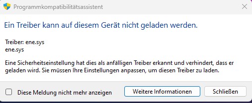

Moin,
nach dem ich ein Upgrade von Win11 21H2 auf Win11 2022 gemacht habe bekomme Ich bei meinem
MSI MAG Z690 Tomahawk WIFI DDR4, Intel Core i7-12700K, Crucial Ballistix 32GB DDR4-3200, Seasonic Focus PX 850W ATX 2.4
diese Meldung:
Alle Treiber jetzt soweit aktualisiert. Im Gerätemanager ist alles korrekt installiert. Unter Gerätesicherheit keine Auffälligkeiten. Ebenso unter Sicherheit alles okay. SFC Scan gemacht. Was kann man noch versuchen diese Meldung zu korrigieren? Sonst bleibt wohl nur das IMAGE von vorher. Ebenso Win Update aktuell. BIOS aktuell.

Ist die "ene.sys" nicht Bestandteil des "Mystic Light" von MSI?
Soll wohl potentiell "Probleme" verursachen. Vielleicht deshalb.

Mystic Light Version 3.0.1.34 soll angeblich das Problem beheben
Sollte im MSI Dragon Center ( MSI Center nicht mehr verwenden) sichtbar sein

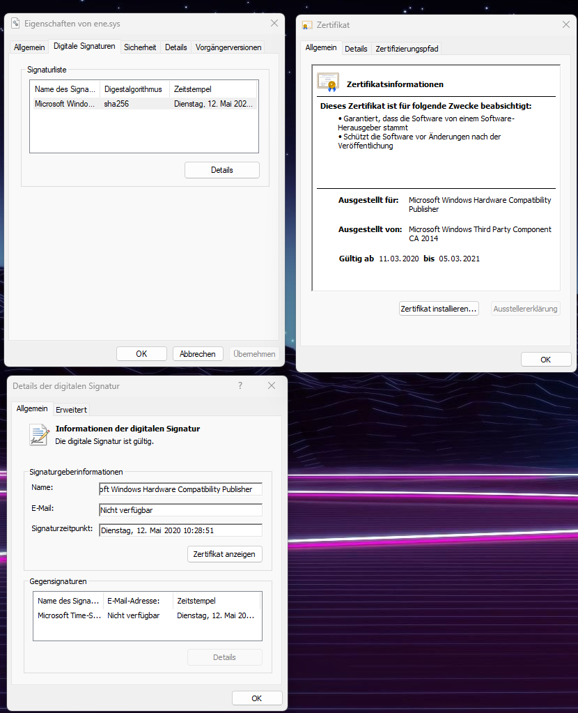

So bin jetzt zu Hause und am Gamer PC. Die Suche nach der ene.sys bringt kein Ergebnis:
Liegt es evtl am Zertifikat welches nur bis 05.03.2021 gültig ist? Aber warum meckert 11-21H2 dann nicht deshalb? und wie kann ich das beheben wenn Ich nicht weiß um was es geht?
Von MSi ist einzig der Afterburner installiert. Ich habe keine Ahnung was Ich noch tun kann?

Wie kein Ergebnis? Du hast doch da die Datei, oder?
Windows prueft u.A. alles was in dem Treiberverzeichnis ist. Und da kann mehr mitgeschleppt sein als einem lieb ist.
Kopier die die Datei irgendwo hin und loesch die.
Der Hinweis ist ja "Programmkompatibilitaet" gewesen. Also nix wirklich Wildes.
