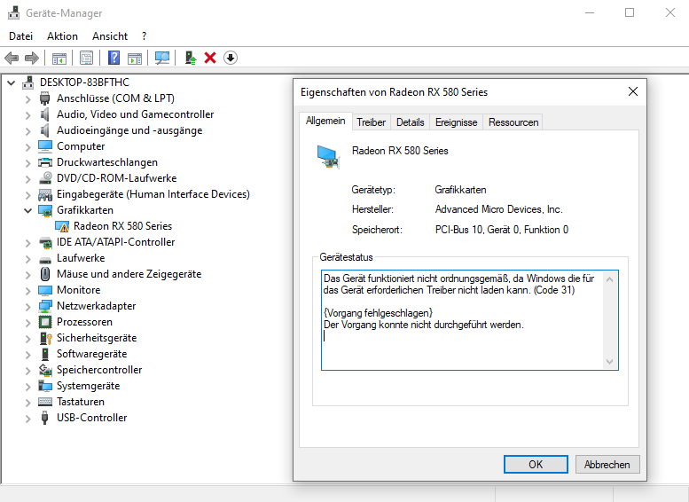

Seit ein paar Wochen plagt mich auf meinem Computer das Problem, dass meine Grafikkarte den Treiber nicht richtig laden kann.
Ich habe bereits viel recherchiert und verschiedene Lösungsansätze ausprobiert, jedoch ohne Erfolg. Leider weiß ich nicht genau, ob das Problem hardwaretechnisch mit der Grafikkarte selbst zusammenhängt oder ob es eher eine softwarebezogene Ursache hat. Immer wenn ich ein Spiel starte und zu spielen beginne oder wenn meine Grafikkarte unter hoher Belastung steht, erhalte ich sofort einen schwarzen Bildschirm. Die einzige Möglichkeit, aus dieser Situation herauszukommen, besteht darin, den Computer neu zu starten. Manchmal tritt das Problem auch auf, dass der PC direkt nach dem Anmelden in Windows nach einigen Sekunden einen schwarzen Bildschirm anzeigt.

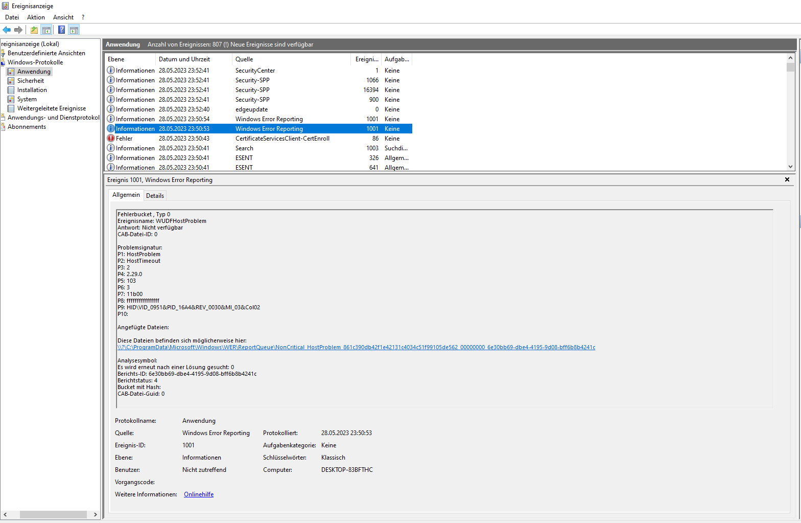

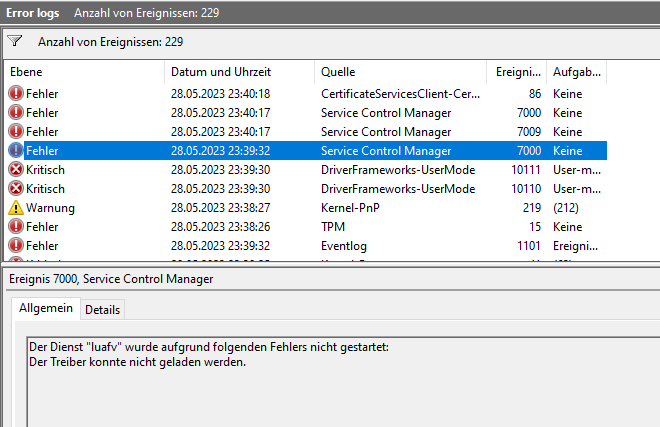

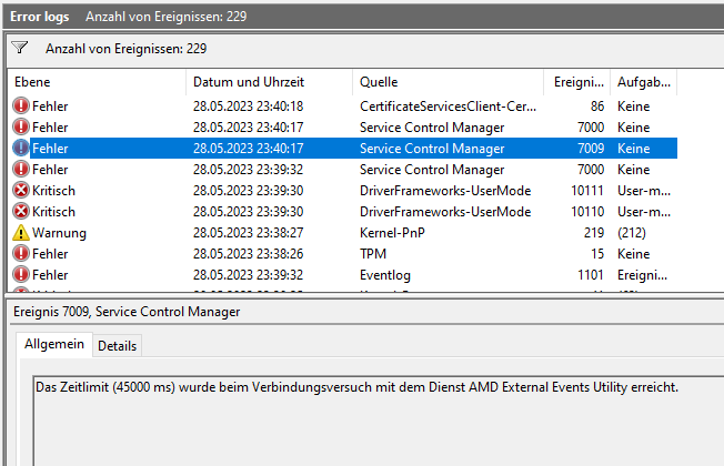

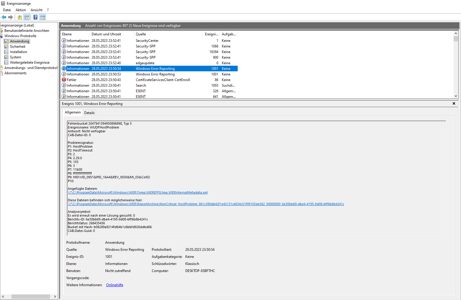

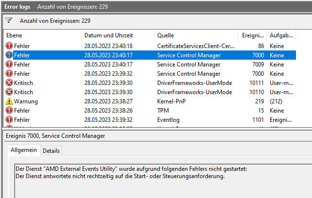

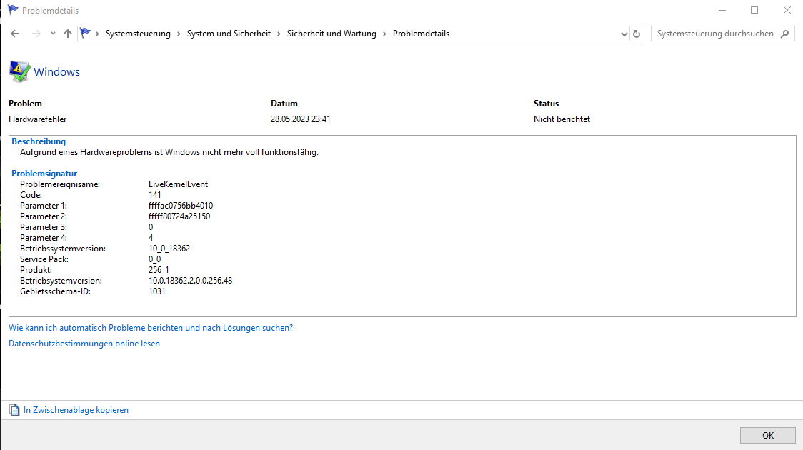

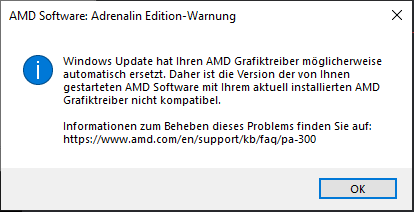

Hier sind einige Fehlercodes bzw. Bilder, die ich im Zuverlässigkeitsverlauf-Programm und Ereignisanzeige erhalten habe:

Zwecks automatischer Updates musst du hier mal nach einem Beitrag von mir oder @Karre suchen. Wir hatten das gleiche Problem mit Vega. Windows hatte sich einfach immer einen alten Treiber geschnappt und die Deaktivierung über Gruppenrichtlinien hatte es nicht behoben.
Ich verstehe was du meinst, als ich meinen Computer wieder gestartet habe hat sich die Version anscheinend wieder verändert, ich würde gerne sehen welche AMD Version das ist aber ich weiß leider nicht wo ich das einsehen kann.

Kannst du wie auch früher immer im Gerätemanager Finden, da unter Eigenschaften des Gerätes. Da kann man auch treiber aktualisieren, falls du das noch nicht wusstest :-)das geht nicht ausschließlich per Setup.exe des Treiberpaketes.
Ubuntu wäre eine Möglichkeit, ja.
Das man Treiber unter Eigenschaften Aktualisieren kann ist mir schon bewusst, nur wenn man das tut sagt der dass die Aktuellste Treiber version installiert wurde.

Nur leider hat Windows öfters die Macke, das da alte Treiber hinterlegt sind, die mit der dann immer noch aktuellen Adrenalin Software nicht kompatibel sind🤢🤮
