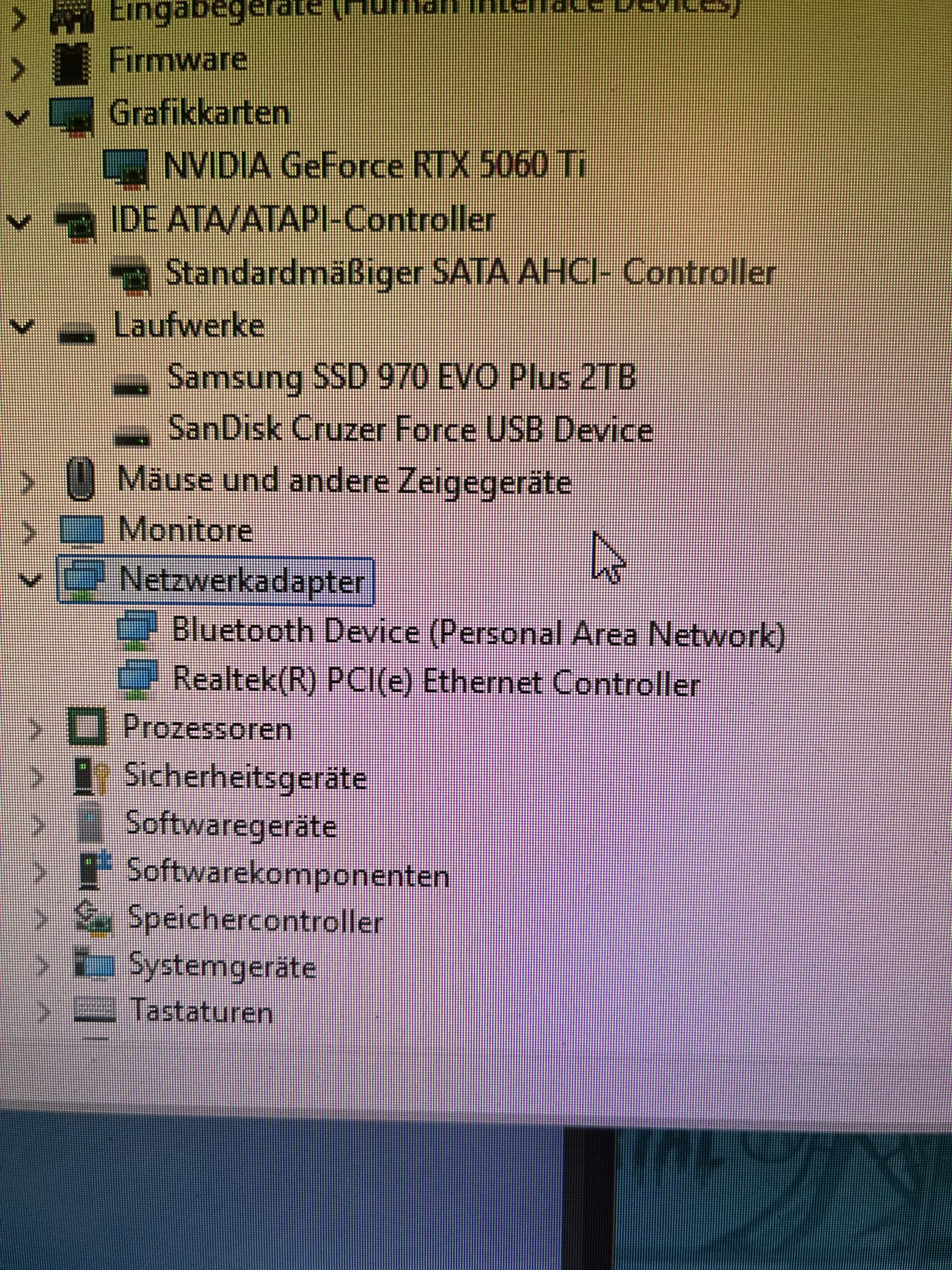

SoraSaf schrieb:Wurde meine Grafikkarte nicht erkannt ?
Da fehlt noch mehr. Ist es eine AMD? Dann erstmal AMD Adrenalin installieren.Langi1 schrieb:Da wäre dann die restliche Hardware interessant.
Das ist gut, der Treiber für die Netzwerkkarte ist installiert bzw. ist die Netzwerkkarte im Gerätemanager vorhanden?SoraSaf schrieb:Netzwerk ist durch Netzwerkadapter also ethernetkabel verbunden.
Was sagt der Gerätemanager jetzt nach Installation?SoraSaf schrieb:AMD Adrenalin okay habe ich jetzt.
redjack1000 schrieb:Denk mal logisch nach, was bedeutet WIFI7 in der Bezeichnung der verwendeten Hauptplatine?
Du hast 100 Punkte.SoraSaf schrieb:Es kann drahtlos Verbindung mit wlan haben nehme ich an
Also ich downloade das jetzt. Ziehe auf den Stick und starte neu ins bios rein und update dort per?KnolleJupp schrieb:Ein BIOS-Update würde ich dennoch empfehlen, die aktuellste Version wäre
F7d https://download.gigabyte.com/FileList/BIOS/mb_bios_b850-a-elite-wf7_8arpl331_f7d.zip vom 18.09.2025 mit AGESA 1.2.0.3g,
siehe https://www.gigabyte.com/de/Motherboard/B850-AORUS-ELITE-WIFI7-rev-1x/support#dl
Du hast noch Version F5 drauf, vom 09.06.2025 mit AGESA 1.2.0.3b.
USB-Stick mit der entpackten Datei ran. Im Bios Q-Flash starten. Datei auswählen und durchlaufen lassen.SoraSaf schrieb:Ziehe auf den Stick und starte neu ins bios rein und update dort per?
