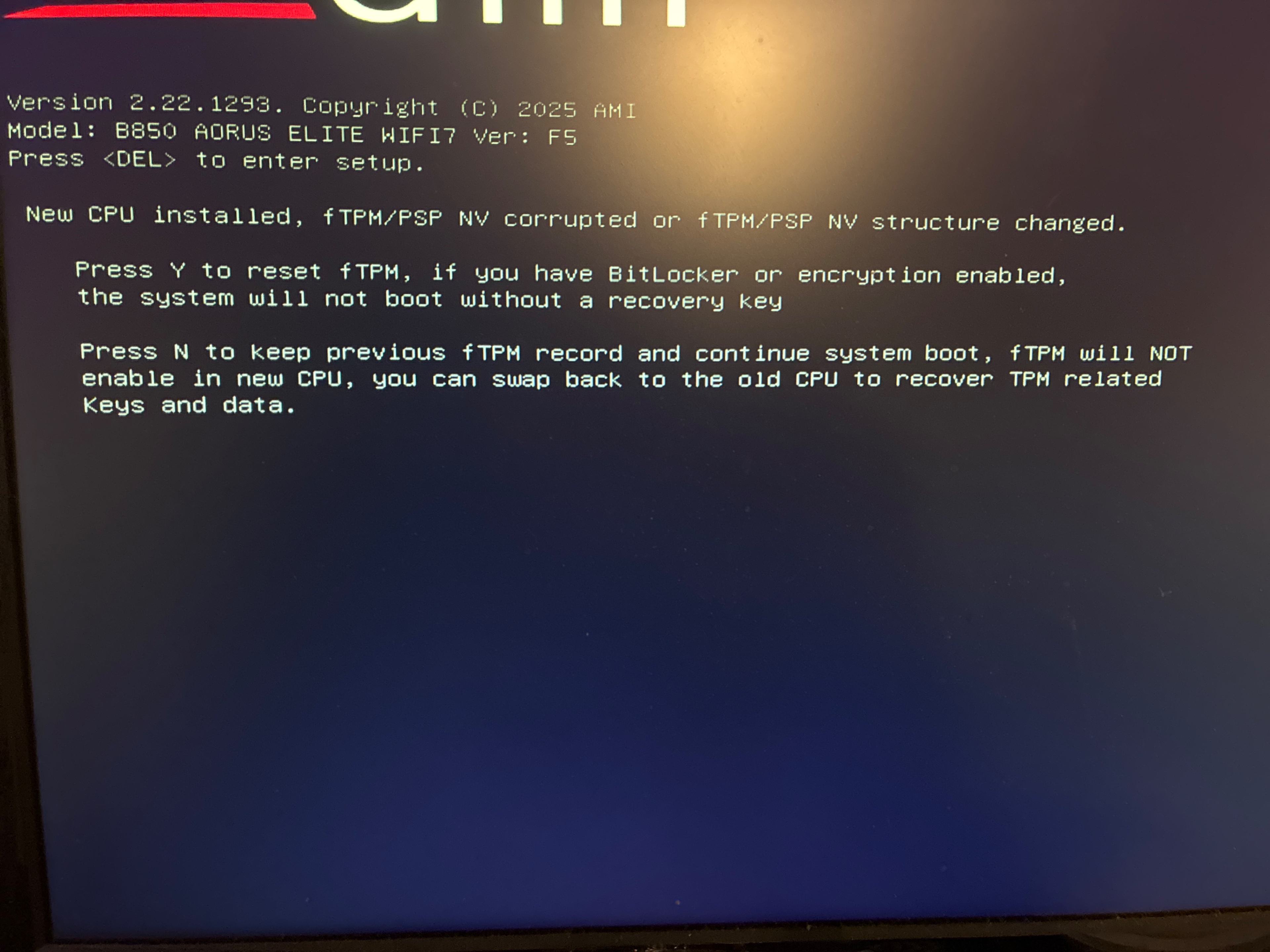

Gibt es beim starten des PC eine Meldung? Eine die auf TPM hinweist? Das eine neue CPU installiert wurde? Oder ähnliches?

Stimmt, das gibt es auch noch.redjack1000 schrieb:Eine die auf TPM hinweist? Das eine neue CPU installiert wurde?
@SoraSaf Wenn das kommen sollte, musst du Z drücken.
Die hier ?redjack1000 schrieb:Gibt es beim starten des PC eine Meldung? Eine die auf TPM hinweist? Das eine neue CPU installiert wurde? Oder ähnliches?

Ach....... da isse ja.......
Drück mal Z und versuche erneut die Installation.
CU
redjack
CU
redjack

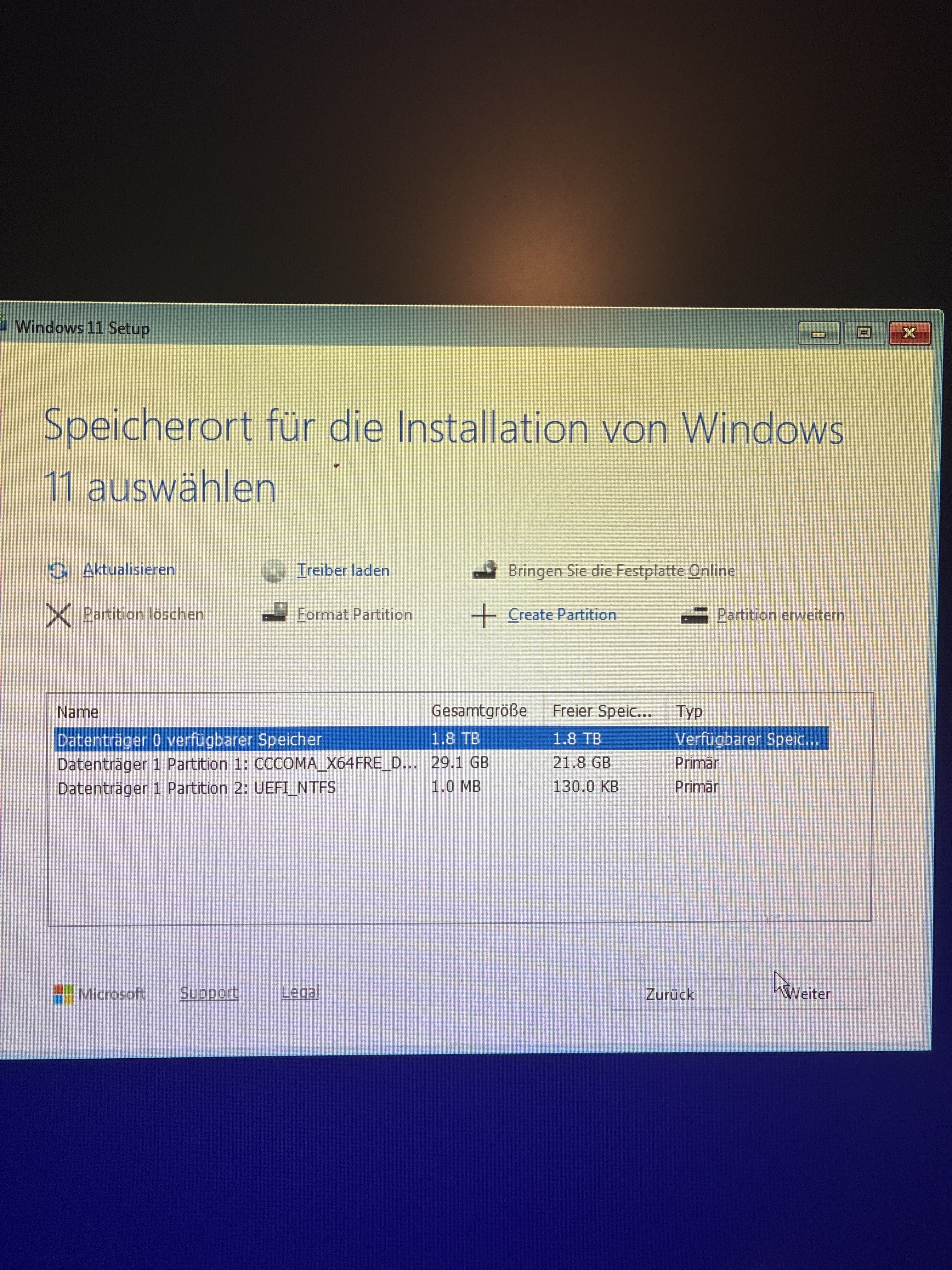

Ja.SoraSaf schrieb:Soll ich ab hier wirklich installierten?
Welche Treiber möchtest du jetzt laden?SoraSaf schrieb:Weil da kann man noch Treiber laden und so
Cu
redjack
Ist so richtig. Bevor du nicht in Windows bist, ist das immer so.SoraSaf schrieb:Das Problem ist auch noch, dass die Tastatur irgendwie auf amerikanisch gestellt ist und daher z / y glaub getauscht ist
Weiter klicken.SoraSaf schrieb:Soll ich ab hier wirklich installierten?
