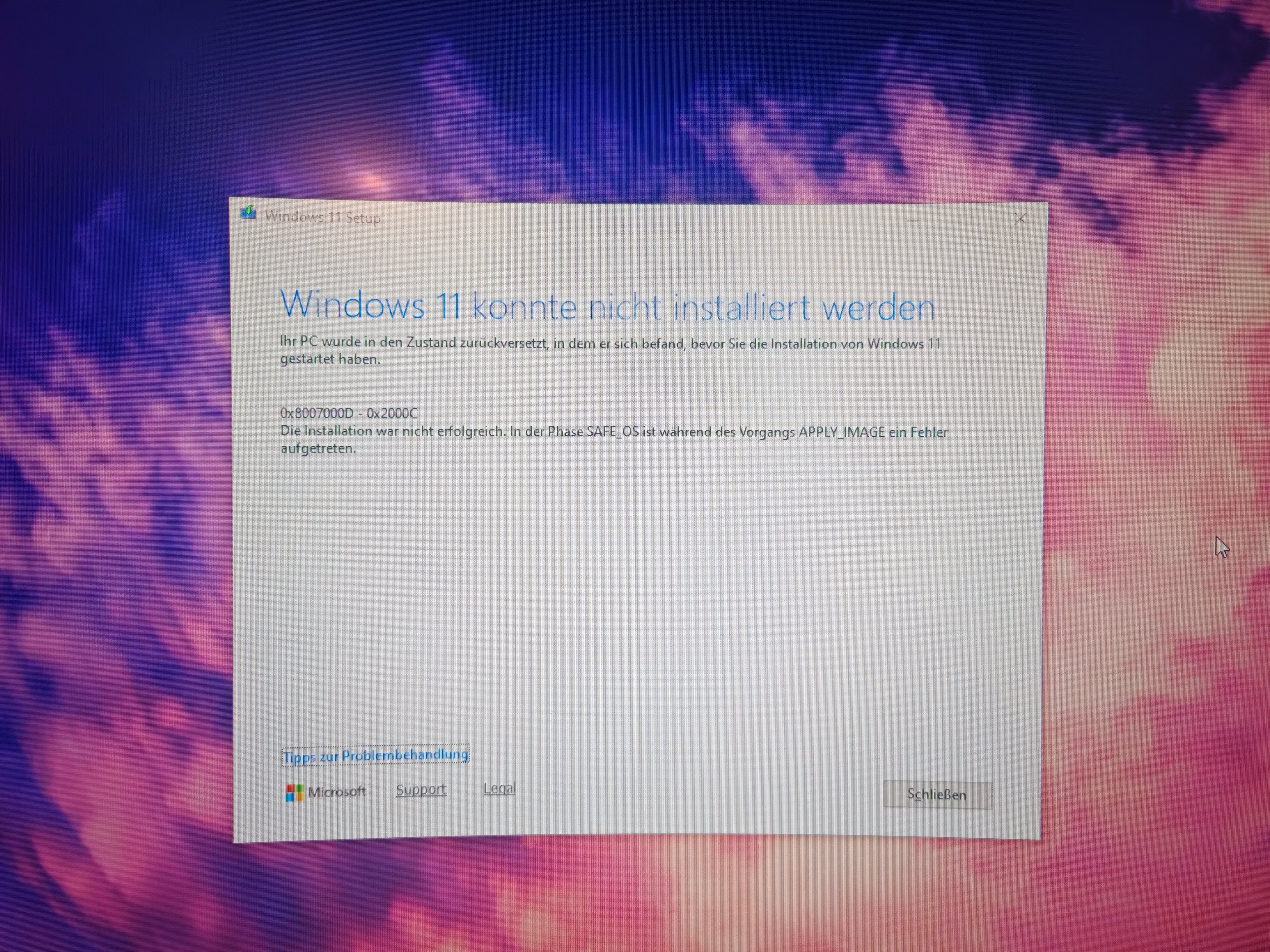

Update, Windows konnte nicht installiert werden. Ich bekomme jetzt langsam wirklich die Krise.

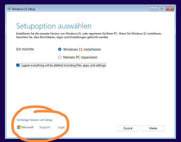

Am Anfang des Setups unten links altes Setup verwenden auswählen.
Hatte auch mehrfach das Problem mit fehlgeschlagener Install mit dem alten Setup keine Probleme.
Dies geht nur beim Boot vom USB Stick soweit wie ich mich erinnere 😁.

Die Installation von Windows 11 ist fehlgeschlagen
Apollo1980 schrieb:
2x 16 GB DDR5 Lexar 6000
Hatte denselben Fehler schon hier und da bei Kundenrechnern gehabt. Ursache war instabiler RAM. Irgendwie scheint Windows 11 24H2 da auch deutlich empfindlicher zu sein. Wenn du keinen anderen USB-Stick zur hand hast, teste erstmal ohne EXPO.

Oh, da war ich wohl zu langsam. Dann anderen Stick testen. Mit nem Windows Key hat deine Fehlermeldung oben übrigens gar nichts zu tun. Du kannst Windows auch komplett ohne Produktschlüssel installieren.
Edit: RAM mal überprüft? Der kann auch einfach kaputt sein. Gar nicht so unwahrscheinlich bei nem neuen Rechner.

Damit würde ich auch anfangen.
Bei der Installation würde ich beim Vorhandensein mehrerer SSDs/HDDs zusätzlich auch nur die wo das OS drauf soll angeschlossen lassen damit es nachträglich keine Überraschungen gibt.

So, diesen Beitrag schreibe ich nun unter Windows 11! Habe nun 4 USB Sticks ausprobiert, der Letzte, ein uralter 8GB Stick hat nun problemlos funktioniert.
Ich verstehe das aber nicht so ganz. Der eine Stick funktionierte mit Win 10 aber nicht mit Win11, macht alles kein Sinn aber nun funktioniert alles wie es sollte :D
