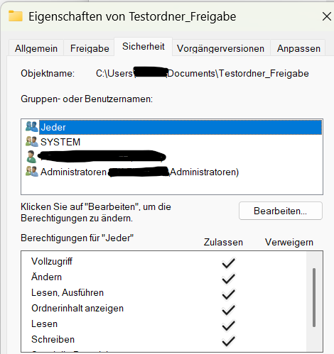

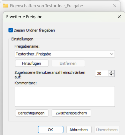

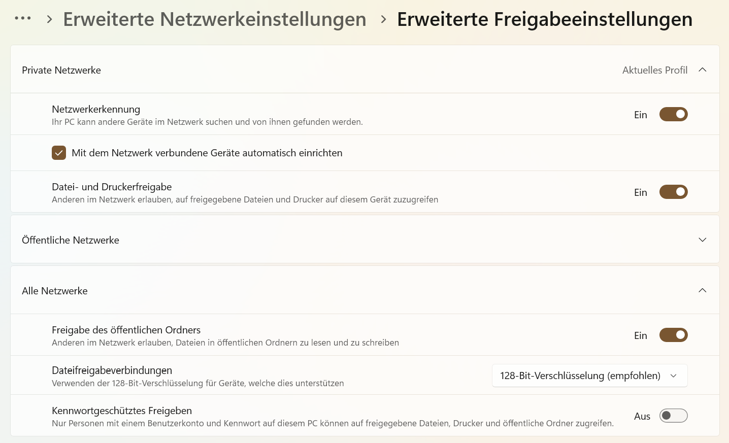

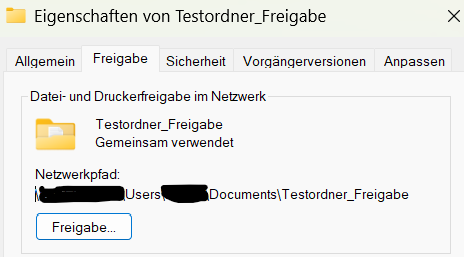

Hier Screenshots von den Settings auf dem Server:
Diese Einstellungen sind so auch auf dem Client gesetzt.

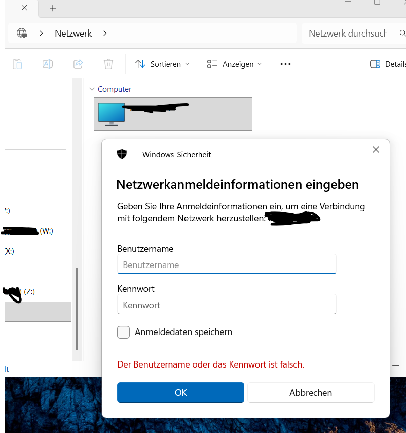

Und so sieht es aus, wenn man vom Client aus darauf zugreifen möchte:
Ich habe die gleichen Erfahrungen gemacht, als ich schon unter einer früheren Version von W11 das Netzwerk bzw. die Zugriffe neu einrichten musste.
Aber die Lösung des Problems ist im letzten Screenshot implizit zu sehen: Du gibst den bereits eingerichteten Benutzernamen und das dazu gehörige Passwort ein und aktivierst das Häkchen "Anmeldedaten speichern".
So wird der Zugriff auch nach einem Neustart wieder klappen.
