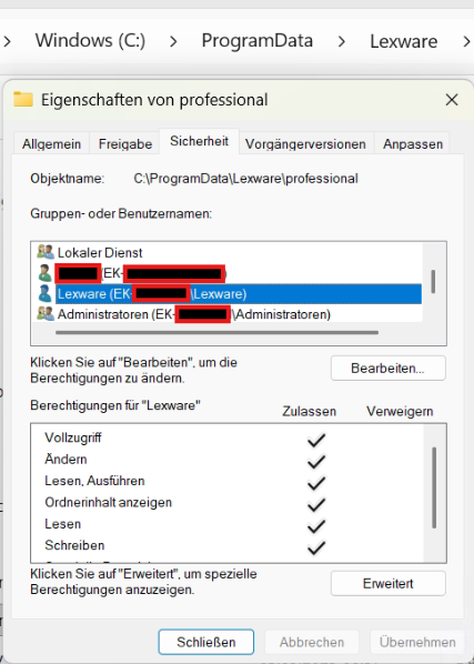

Also der Benutzer ist jetzt hinzugefügt
Muss ich mich dann in der Anmeldemaske mit Lexware oder EK... Lexware anmelden?

In welcher Anmeldemaske? Wenn ich das jetzt richtig verfolgt habe, dann willst Du mit Rechner 3 auf eine Freigabe von Rechner 4 zugreifen?fanatiXalpha schrieb:Muss ich mich dann in der Anmeldemaske mit Lexware oder EK... Lexware anmelden?
Der Benutzer, der auf Rechner 3 zur Anmeldung genutzt wird ist auf Rechner 4 vorhanden und in der Freigabe eingerichtet?

Ne, ich hab nur auf dem Rechner wo die Freigabe erstellt wurde den Benutzer Lexware.Incanus schrieb:Der Benutzer, der auf Rechner 3 zur Anmeldung genutzt wird ist auf Rechner 4 vorhanden und in der Freigabe eingerichtet?
Auf dem Rechner der auf den Ordner zugreift ist der Nutzer nicht hinterlegt.
Ich hätte da nur die Anmeldedaten bei dem Zugriff auf den Ordner genutzt.

Es geht andersherum, wie ich es beschrieben habe. Auf dem Rechner mit der Freigabe legst Du den Benutzer an, der auf dem zugreifenden Rechner angemeldet ist. Dafür erteilst Du auch die Freigabe. Dann muss beim Zugriff gar nichts eingegeben werden.
NeinfanatiXalpha schrieb:Muss die Freigabe für Jeder weiterhin gesetzt sein?
Dieses Märchen verschwindet wohl nie aus den ForenIncanus schrieb:Auf dem Rechner mit der Freigabe legst Du den Benutzer an, der auf dem zugreifenden Rechner angemeldet ist.

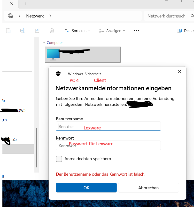

So, ich kann jetzt noch nicht auf die Rechner zugreifen.
Deswegen schreib ich hier nochmal was.
Zum einen was die aktuell Situation ist was die Benutzer betrifft.
Und dann nochmal was ich glaube verstanden zu haben und dann ausprobieren werden.
Ist-Situation:
Wie schon bekannt gibt es zwei Rechner die aktuell in Benutzung sind.
Um einheitlich zu bleiben nenne ich sie jetzt mal Rechner 3 und Rechner 4.
Rechner 3 hat die Ordner die freizugeben sind.
Rechner 4 soll auf diese Ordner zugreifen können.
Die Benutzer auf Rechner 3 und 4 sind nicht dieselben. Bzw. die Nutzer die auf 3 existieren existieren nicht auf 4.
Was ich jetzt versucht hatte, und das ist ja offensichtlich fehlgeschlagen, war einen lokalen Windows-Account auf Rechner 3 anzulegen mit dem Namen Lexware.
Und diese Anmeldedaten sollten dann auf Rechner 4 unter User1 genutzt werden um, wie im ersten Post im letzten Bild gezeigt, auf die freigegebenen Ordner von Rechner 3 zuzugreifen.
Jetzt habe ich da einfach nur Lexware als Benutzernamen angegeben.
Woran ist es gescheitert?
Hätte ich da stattdessen beim Benutzernamen sowas wie \\Rechner3\Lexware eingeben müssen.
Oder stattdessen auf Rechner 3 den User1 von Rechner 4 angeben in der Berechtigung?
\\Rechner4\User1
Oder bin ich komplett auf dem Holzpfad?

hatte ich ja schon gemachtBaltimore schrieb:
führt leider dazu, dass er sagt die Anmeldedaten wären nicht korrekt.
weiß nicht, ob ich da vielleicht auf Rechner 3 noch was nicht korrekt eingestellt habe.
hab ich gemacht von Rechner 4 aus den Rechner 3 angepingtBaltimore schrieb:ping <hostname des remote PCs>
funktioniert
