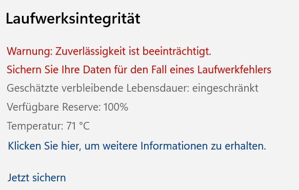

ich habe in meinem Windows 10 Profil diese Fehlermeldung:
Der Rechner ist vielleicht gerade Mal 2 Jahre alt, ist diese Angabe zuverlässig und sollte ich meine SSD austauschen? Oder gibt es empfehlenswerte Tools, die da genauer sind?

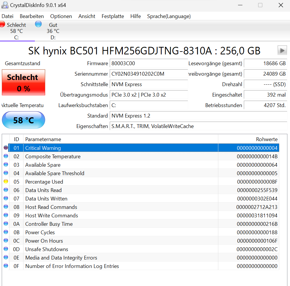

Lad dir CrystalDiskInfo und lad davon mal einen Screenshot hoch.

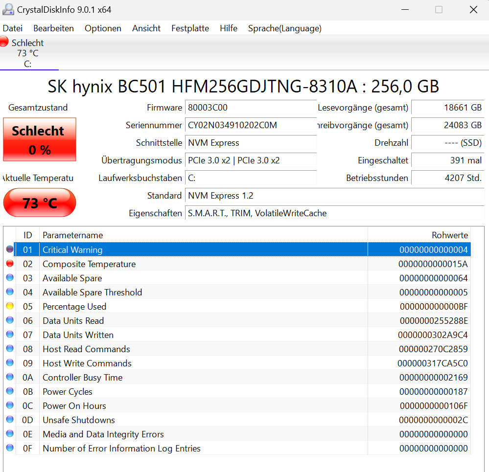

Nach einem Herunterfahren und neustart ist die abgekühlt, allerdings ist der Gesamtzustand wohl immer noch schlecht. Wofür steht diese "Critical Warning" ?
Ich sichere meine Daten sofort und kümmere mich um ein Austausch. Danke euch so weit.

Hi...
Also, das ist ja offensichtlich nicht erst die erste kritische Warnung - da steht ja bereits eine "Vier" (4). 🧐
Und interessant ist auch der (Dezimal)Wert für "Percentage Used" mit 191. 🤔
Davon ausgehend kann man wohl diesen Datenträger nicht mehr als vertrauenswürdig einstufen und er sollte umgehend ersetzt werden.
Stimmt so nicht. Das ist kein hochlaufender Zähler, sondern die einzelnen Bits des Werts haben spezielle Bedeutungen. Siehe z.B. hier. Und die 4 ist hier nur eine Folge des Erreichens der spezifizierten Lebenszeit.
User007 schrieb:
Davon ausgehend kann man wohl diesen Datenträger nicht mehr als vertrauenswürdig einstufen und er sollte umgehend ersetzt werden.​
Die einzige Aussage ist, dass mehr als die garantierte Datenmenge geschrieben wurde. Es wurde noch kein einziger Spare Block genutzt zum Ersetzen von defekten Blöcken, zu sehen am Attribut Available Spare was immer noch auf 100 ist. Die SSD ist technisch komplett einwandfrei und es gibt zumindest auch technischer Sicht keinen Grund die sofort Ersetzen zu müssen.
Kann man sich bissle vorstellen wie beim Mindesthalbbarkeitsdatum. Auf Nudeln müssen die Hersteller auch was aufdrucken obwohl die in der Praxis ewig viel länger haltbar sind.
Nen Blick auf die Werte zu halten kann nicht schaden, aber Stand jetzt würde man eine absolut normal funktionierende SSD ersetzen ohne wirklich technischen Grund.
Unabhängig davon sind Backups natürlich immer sinnvoll.
