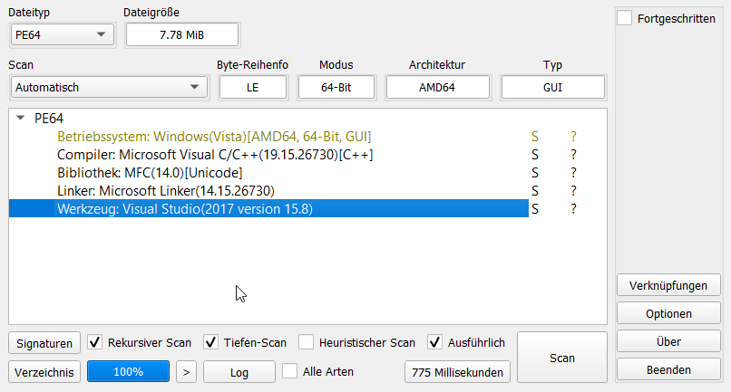

Mit was ist die Anwendung denn entwickelt wurden?
C++, Delphi, .NET
Mithilfe von Detect it Easy sollte das beim analysieren der Executable ersichtlich sein.
Zu finden unter > https://github.com/horsicq/DIE-engine/releases
Ungeachtet dessen, ist es aber möglich, dass die Anwendung bei Modifizierung der Executable oder einer DLL dann den Dienst verweigert. Beliebt sind u.a. CRC-Checks die die Integrität der Anwendung sicherstellen sollen.
