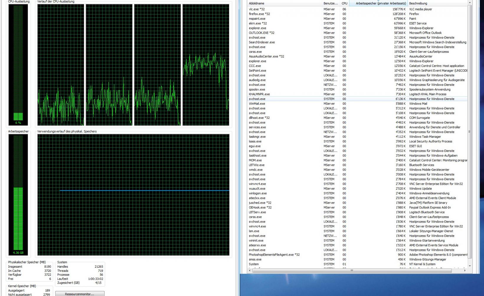

Hallo
Hab nun seit einer Woche das W7 Ultimate 64Bit installiert und bin einigermassen zufrieden. Jetzt habe ich aber ein grösseres Problem und zwar geht die nach 1-2 Tagen dauer Lauf auf 5Gb rauf. Ich hab insgesammt 8GB DDR3 Ram drin von daher, kann ich zwar bei dieser Auslastung noch arbeiten, aber bei Speicherlastigen Anwendungen hat der PC dann mühe. Muss ihn dann immer neustarten. Beim Neustart ist die Auslastung bei 1.6-1.8GB und bleibt relativ konstat, aber je länger er läuft desto mehr Ram braucht er. Komisch ist vorallem, dass unter den Prozessen nie etwas läuft das so viel Speicher braucht.
Auslagerungsdatei habe ich deaktiviert, sowie superfetch (erst seit ein paar Tagen, Fehler war aber vorher schon da)
Hab mich durch die SuFu gesucht, aber das selbe Problem wie ich habe hatte bis jetzt wohl noch niemand.
Hat einer einen Tipp woran das legen könnte?
Gruss

Starte mal den Ressourcenmonitor und gehe dort auf den Arbeitsspeicher Tab, dort ist genau aufgelistet wofür dein Arbeitsspeicher verwendet wird.

also die Auslagerungsdatei habe ich deswegen abgeschaltet, dachte sogar es wäre etwas besser geworden dadurch. Ein App welches nicht sauber läuft könnte ich mir auch vorstellen, aber müsste es dann nicht die entsprechende Speichernutzung anzeigen?
Die Prozesse welche am meinsten brauchen, sind meisten Mozilla oder svchost und je nachdem VLC wenn ich es gerade am Laufen habe. Aber die gehen maximal auf ca. 200Mb, vorallem der Firefox wenn er lange läuft. Kann die Auslagerungsdatei wieder aktivieren, aber vor dem Ausschalten bestand das Problem auch schon. Sonst habe ich nichts anderes umkonfiguriert.
Mach wie Postman gesagt hat. "Auslagerungsdateigröße für alle Laufwerke automatisch verwalten". Du hast einen nicht ausgelagerten Kernel-Speicher von 2799MB. Ich habe nur 160MB.
Hast du "Optimale Leistung für:" Programme aktiviert?
Auslagerungsdatei hab ich wieder umgestellt. Du meinst " optimale Leistung anpassen für..." ent weder Programme oder Hintergrunddienste? Wenn ja, die ist schon auf Programme.
Hast du so einen Registry-Hack angewendet, um Teile des Kernels nicht auszulagern und somit die Leistung zu steigern. Bitte alles zurück.
Also deine CPU Auslastung ist schon recht hoch... Was hast du denn da im Hintergrnd alles laufen?
Bei meinem E8400 ist die Auslastung im idle bei 0-2% eigentlich immer 0% wenn ich nichts mache.
Meine Speicherauslastung ist bei 1,5 GB. Hab auch 8 GB RAM.
Zudem hab ich nur 9 Prozesse, die mehr als 10 MB Ram brauchen und nur 4, die mehr als 20 MB brauchen.
Da läuft sehr viel Software im Hintergrund, die nicht zu Windows gehört. Autostart entmisten (mit CCleaner) sollte helfen.

Die hohe CPU auslastung ist weil ich nebenbei einen HD-Film angeschaut habe. Sonst ist Auslastung auch immer unter 10%. Das schlimmste was ich bis jetzt hatte war 5.6GB Auslastung. Hab mit MSconfig schon einige Sachen abgeschaltet, dort sind es 8 Apps welche beim Systemstart gestartet werden. Hab eine Q9550 drin.
liegt am Betriebssystem selbst, es ist nicht für Dauerbetrieb ausgelegt, wenn man es als Produktivsystem benutzt. Die unterschiedliche Nutzung von 32/64Bit Programmmen, dadurch treten Speicherleaks auf.
