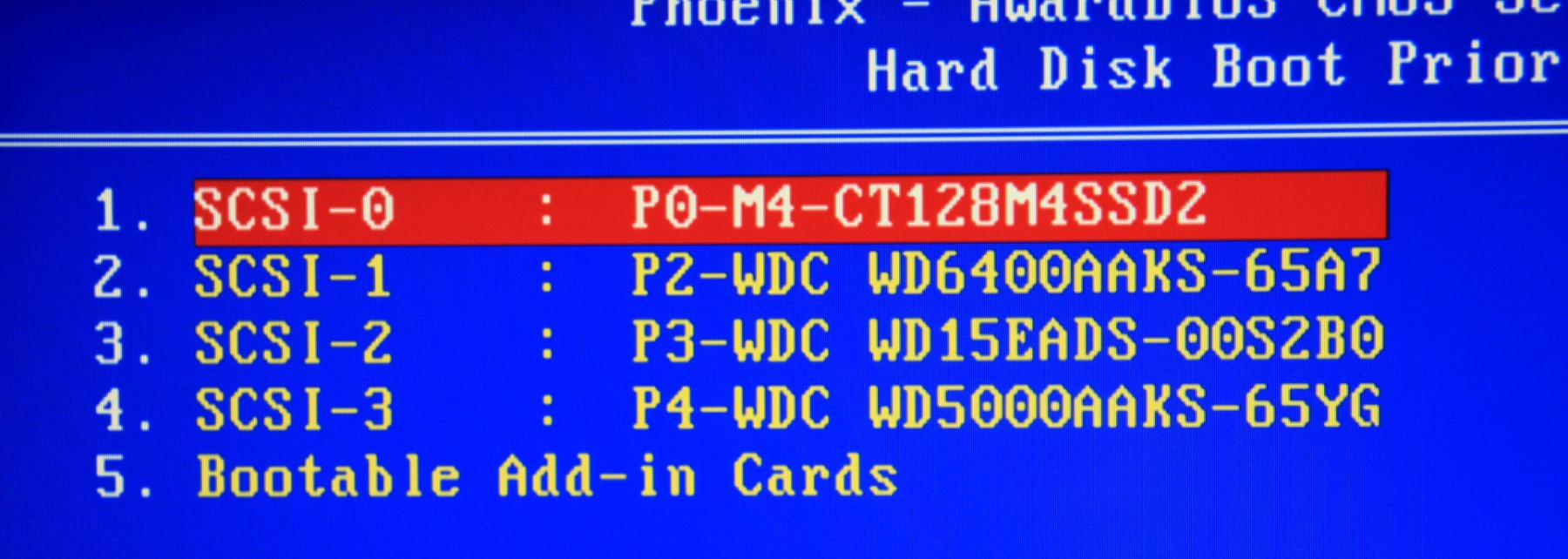

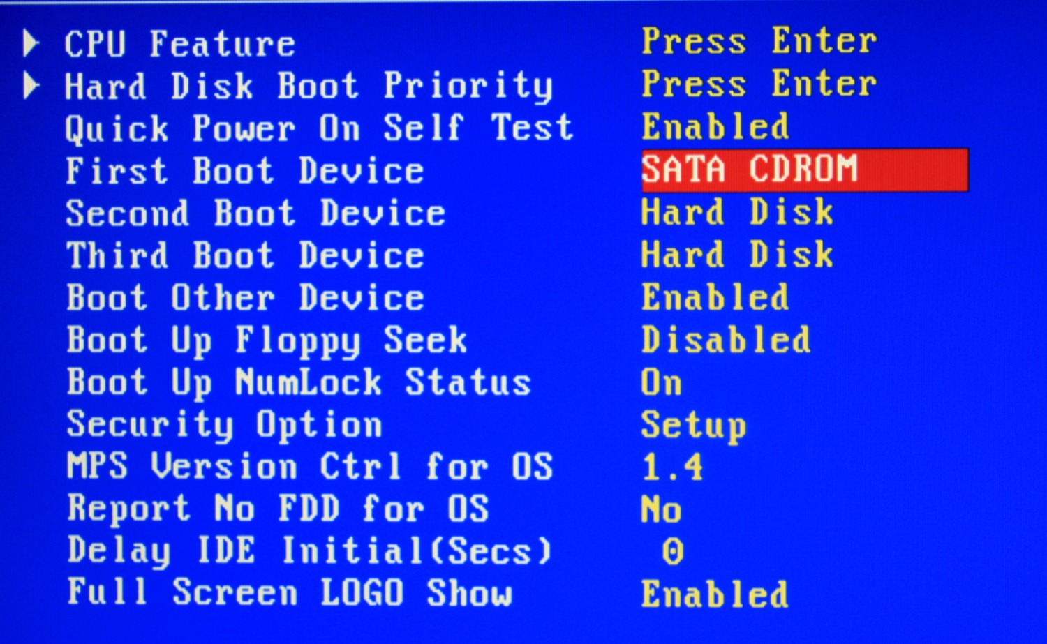

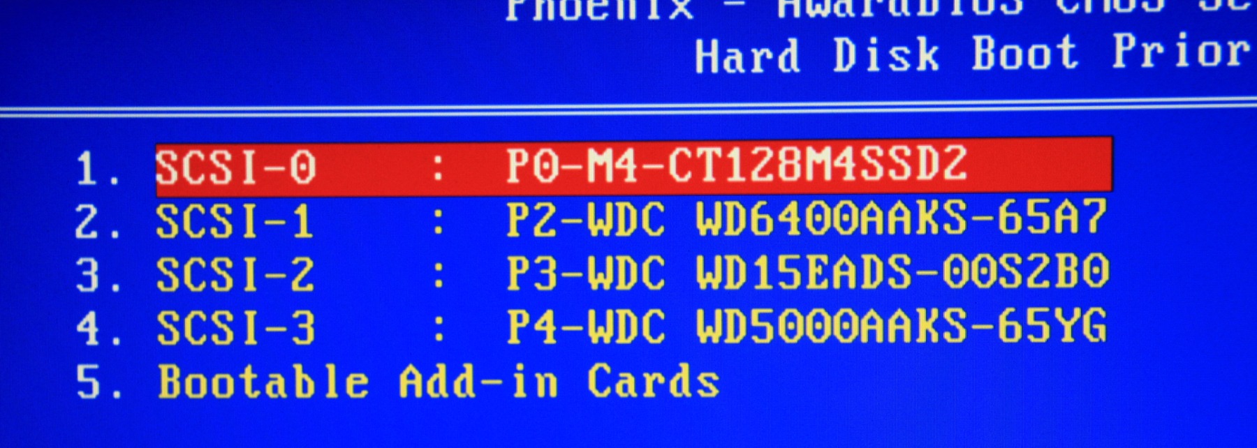

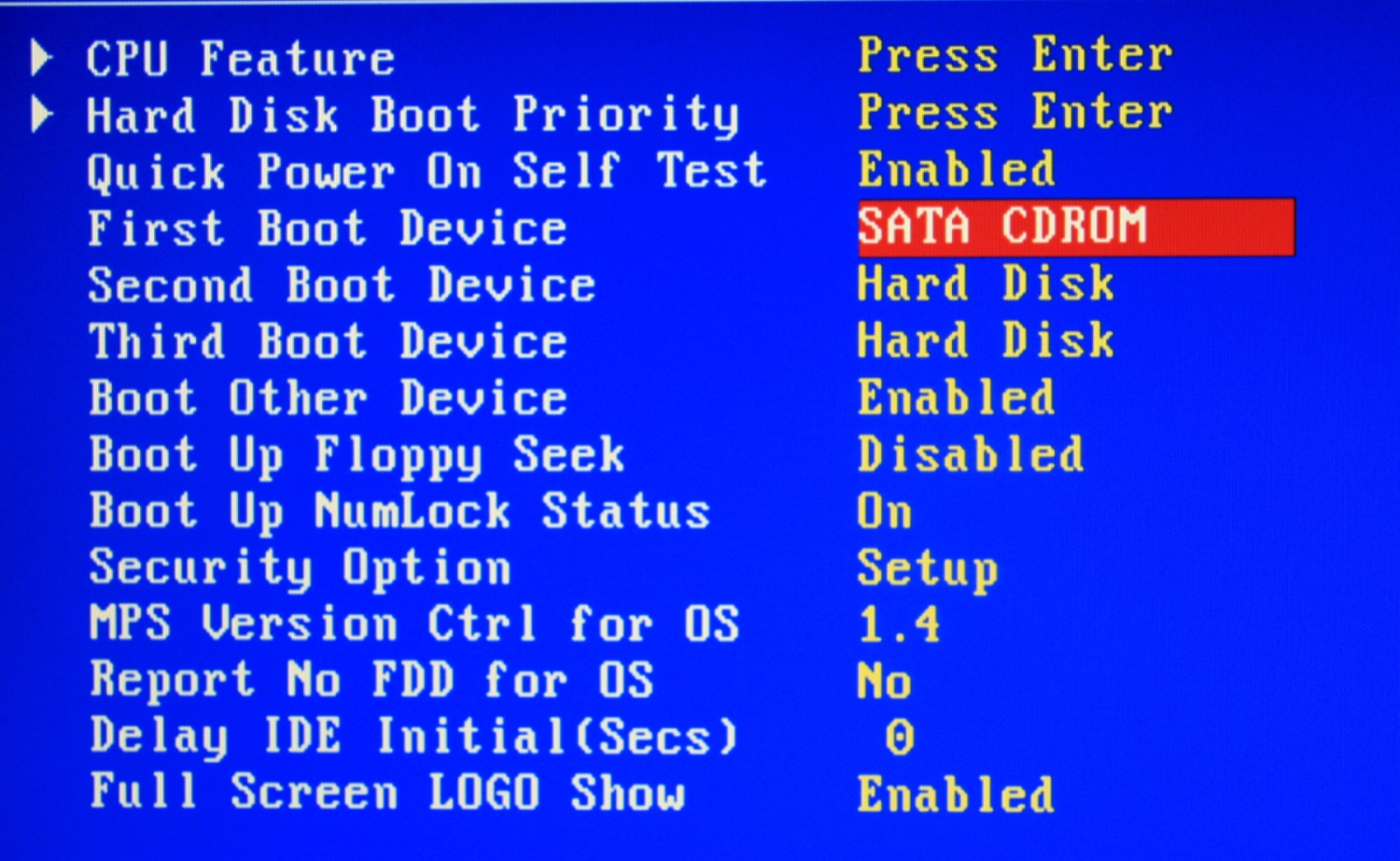

Geh mal ins Bios und in den Reiter BOOT.
Stelle sicher dass NUR die SSD als Nummer 1 Bootdevice aktiv ist, Device 2 deaktivieren.
Hab ich auch schon 2 mal vergessen...
die SSD war bereits die Nummer 1.

Nur wenn ich meinen DVD-Brenner angeschlossen habe, bootet es nicht mehr.
--> es wurde kein OS erkannt (DISK BOOT FAILURE, INSERT SYSTEM DISK AND PRESS ENTER)
Brenner hängt am 6ten und somit letzten SATA-Port und First Boot Device ist die HDD.
Was könnte das noch sein?
nach der Meldung zu Urteilen versucht er von dem DVD Laufwerk zu booten. Eventuell eine DVD eingelegt?
ist das DVD Laufwerk als First Boot Device eingestellt?
